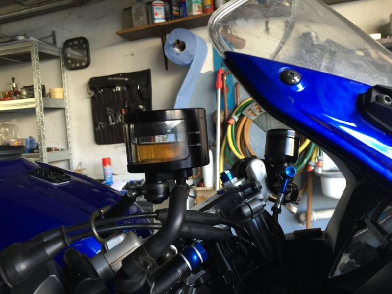

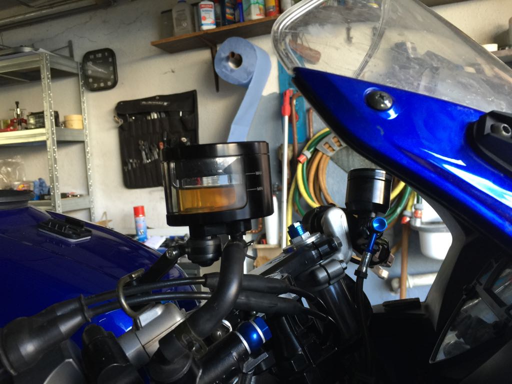

Ich hab auch einen 1:1 Austauschbehälter von Rozima verbaut, ist echt schön und einfach zu verbauen.
Auf dem Bild ist dieser rechts hinten zu sehen (vorne der schöne Behälter für die Bremspumpe :mrgreen: )
