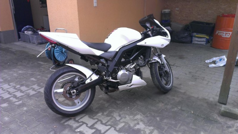

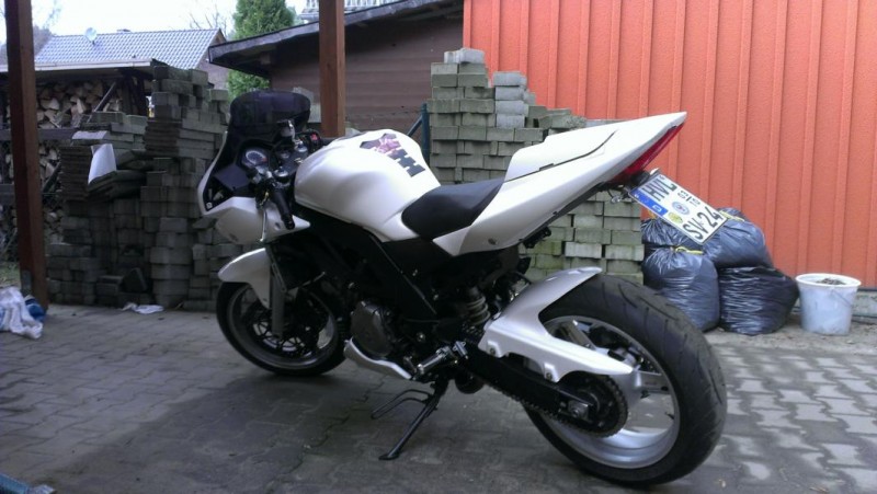

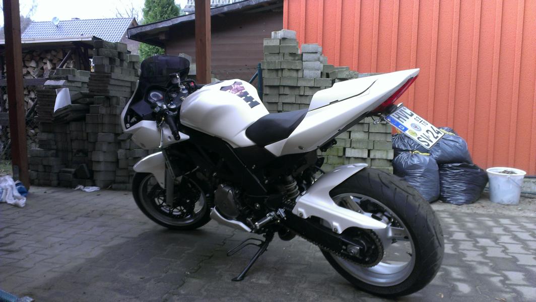

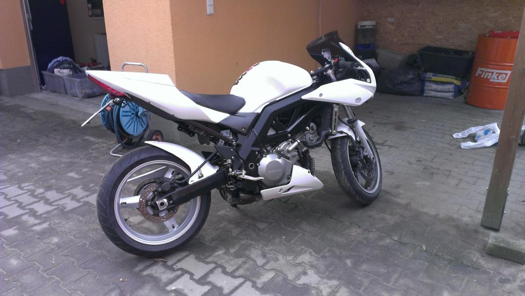

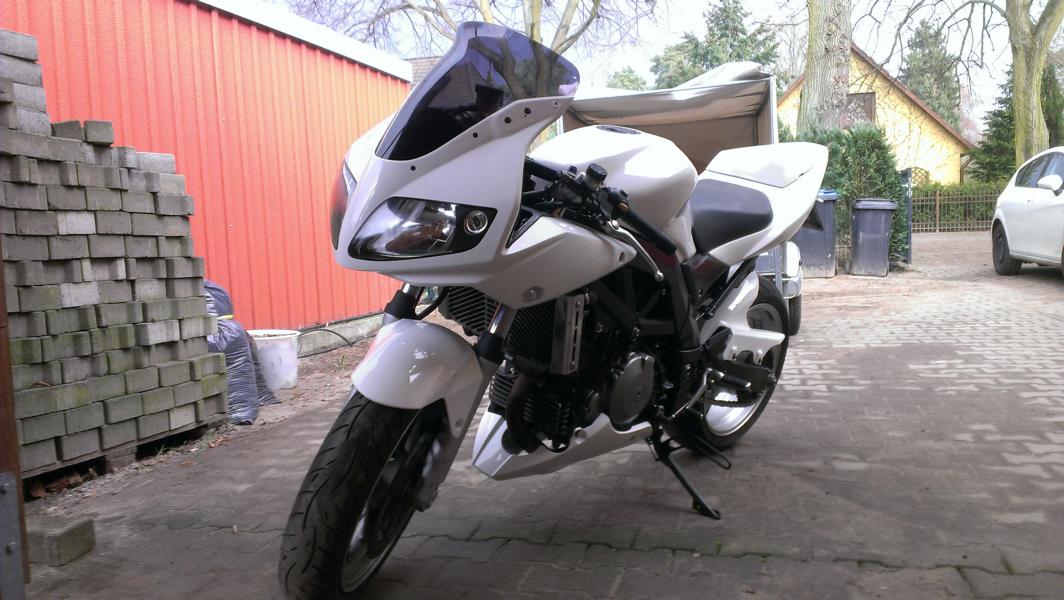

Beitrag von Habi » 06.03.2014 21:40
hier mal aktuelle Bilder , bisschen ist noch zu machen ^^
spiegel , Auspuff, und Flüssigkeiten .. dann gehts los......!!!
