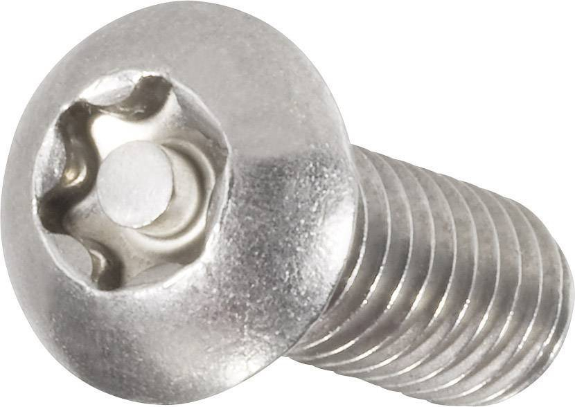

Was meinen die mit dem Ausbohren der Schraubenköpfe (Diebstahlsicherung)???
Und was soll ma da Bohren?? Dachte das ist alles schon fertig???
- hannes-neo
- Beiträge: 5478
- Wohnort: Hamburg
- SVrider:
Re: Superbike Lenker Kit verbauen
Klick
Das sind solche Schrauben, Geh in den Baumarkt und kauf den passenden Sicherheitsbit, ist besser als ausbohren.
Alles klaro danke So was habe ich zum glück schon zuhause
