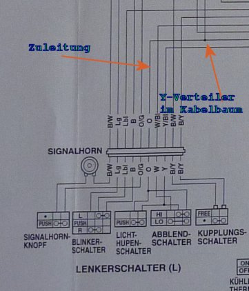

Beitrag von Ati » 05.08.2012 22:45
Besser ist allerdings, den Kabelbaum am linken Rahmenauge aufzumachen (geht recht einfach) und den dort vorhandenen Y-Verteiler aufzulösen. bzw. wenn man kein Relais einbauen will, dort den Schalter anzuschließen. Dieser Anschluss funktioniert dann mit Abblend- und Fernlicht.
Aber mal ehrlich, Schalter ist kein wirklicher Vorteil, weil das Thema grüner Stecker unverändert bleibt und außerdem je länger die Zuleitung, um so mehr Spannungsabfall und damit weniger helles Licht. :wink:

Beitrag von Ati » 07.08.2012 9:51
Die Farbe ist orange. Der Draht befindet sich im Kabelbaum vor dem Luftfilterkasten. Dort wird die Zuleitung zum Steckverbinder Licht/Blinker/Hupe- Block abgezweigt. Der Steckverbinder befindet sich vor dem Luftfilterkasten direkt neben dem grünen Stecker (Zündschloss). Dort könnte man das orange Kabel abzweigen. Siehe Bild. Ich habe die entsprechenden Drähte markiert. Die Zuleitung ist der Draht, der unterbrochen werden muss.
Aber wie schon gesagt, das ist wenig professionell.

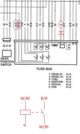

ich lasse mithilfe eines kfz-relais das abblendlicht schalten und entlaste so auch das zündschloss, als schaltsignal nutze ich einmal das normale vom zündschloss/lichtschalter kommende und zusätzlich noch über den schalter vom seitenständer, das licht geht also erst an wenn ich den ständer hochklappe..

Beitrag von Barst » 04.11.2012 21:45
huhu,
hier nochmal kurz wie ich es genau geschaltet habe, da ich gefragt wurde...
1. W/Bl (Weiße Leitung mit blauem streifen) durchtrennen, die Leitung von vorn kommend an Relais "+", die andere Seite an den Schaltkontakt
2. Dauerplus von B/R (Schwarze Leitung mit rotem streifen), nur abzweigen, nicht durchtrennen
3. G (Grüne Leitung) durchtrennen, zur seite des Relais eine Diode einlöten, auf der Seite zum Seitenständerschalter die Relais Masse anlöten
rest siehe Grafik
SV1000S K3 Kupfer-Metallic

Also doch schwieriger für NICHT Elektriker. Für was ist die Diode?
