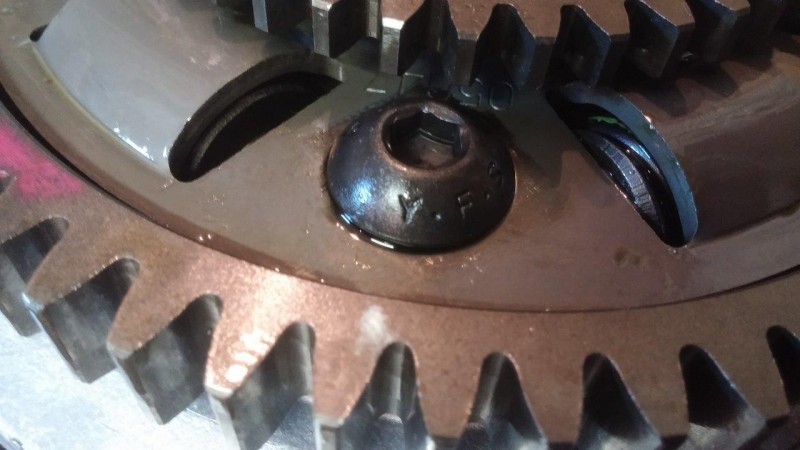

Re: Kupplungskorb Reparatur
Der KK von John sieht u.a. so aus.
John verschraubt lieber.
"Mein Schrauber" hätte auch lieber vernietet.
Hast Du so ein KK von John ? Wenn ja tut er auch die Tellerfeder austauschen / unterlegen mit Distanzscheiben ?xWolf hat geschrieben:Der KK von John sieht u.a. so aus.
Die Schrauben sind es M10, dem Bild nach wäre ich sagen M8.
Im der org. KK sind die Feder so das man ca. 3° den Zahnkranz ziemlich leicht verdrehen kann ( eine gewisse Progressivität ), da arbeitet nur eine Feder ( man dreht gegen nur eine Feder) ist das bei dem KK auch so ?
voss
