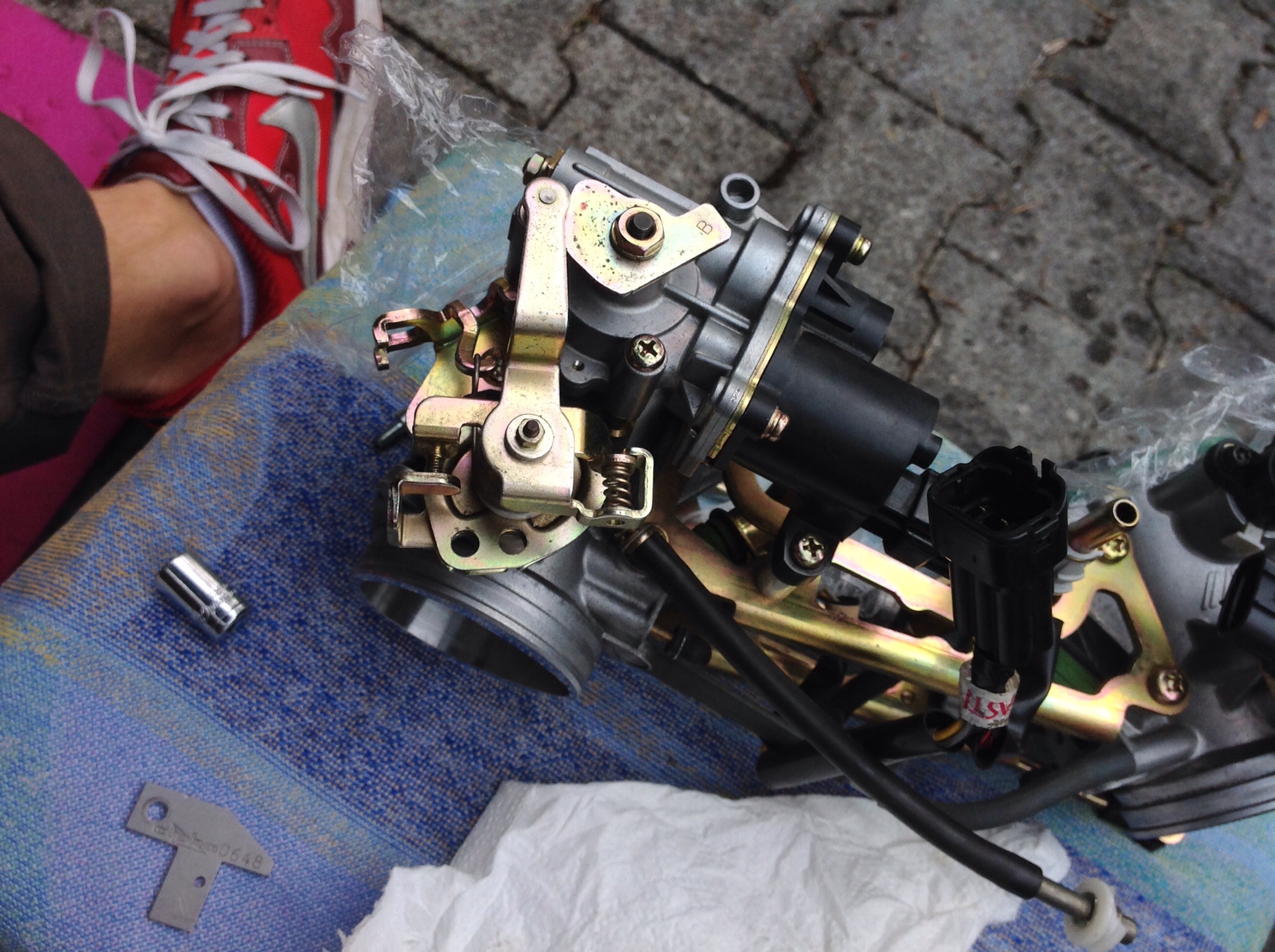

Wie man au den Bildern zu sehen scheint, kommt mir die Drosselklappe recht weit offen vor.

Mach mal ein Foto von der Leerlaufeinstellschraube.
Ich vermute Du hast da was ausgehängt oder Du drehst an der falschen Schraube.

Die schwarze "Schlauchschraube" (Wie wird das vom Profi tituliert?)
Babalu
Beiträge: 1635
Registriert: 29.10.2003 9:40
Re: Drehzahl schießt auf 6000 nach Start
Beitrag von Babalu » 19.07.2014 15:34
Ja, das ist richtig.

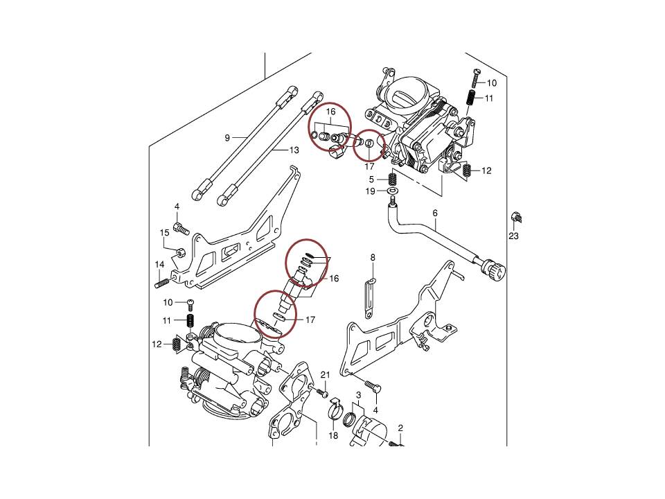

Carlox hat geschrieben:Hab's mit 30 Umdrehungen in eingebautem Zustand probiert... Keine Reaktion!
Ok, dann hast Du, mit an Sicherheit grenzender Wahrscheinlichkeit, die Schraube aus dem Anschlagblech (Mutterstück) gedreht.
So ist das ganze System ausser Kraft gesetzt.
Die Schraube wird durch eine Feder stabilisiert, Du musst also die Feder etwas zusammendrücken und das Gewinde wieder in das Anschlagblech einsetzen.
Siehe Pos. 5, 6, 12, 19, die korrekte Einbaufolge.
Die roten Kreise haben keine Bedeutung
Zum Verstellen des Leerlaufes benötigt man 1/16 bis max. 1/2 Umdrehungen !
