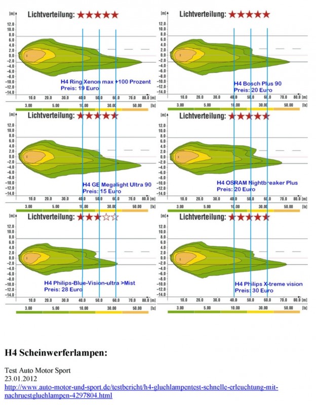

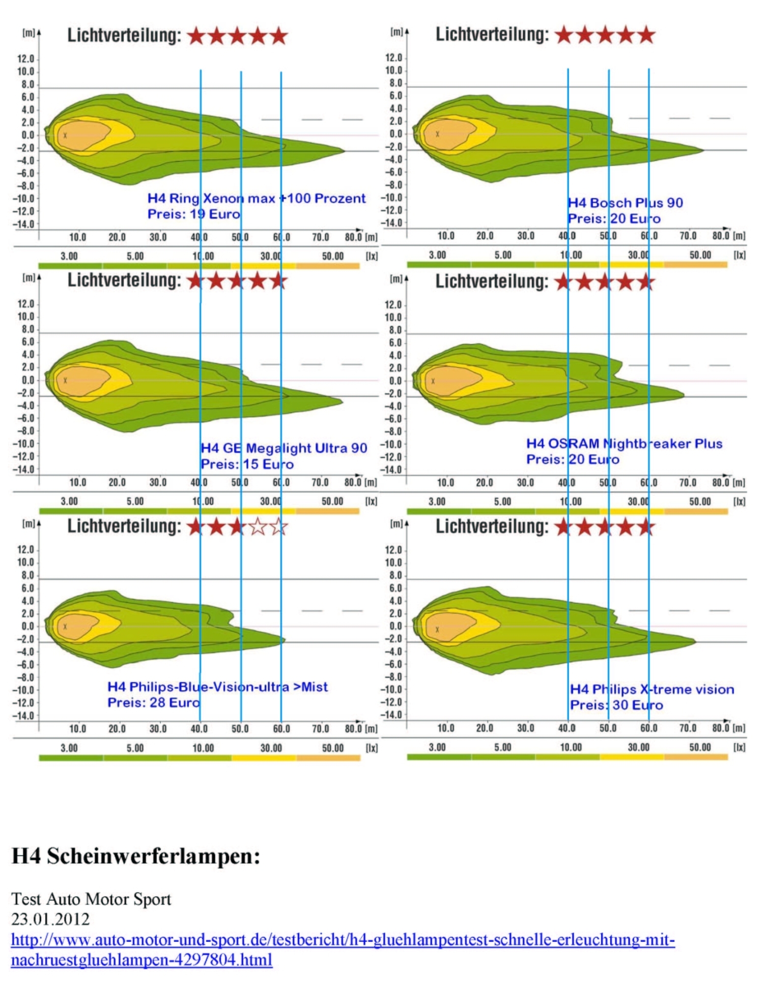

Hab einen Test von H4 Scheinwerferlampen in Auto Motor Sport gefunden:
http://www.auto-motor-und-sport.de/test ... 97804.html
Daraus eine Übersicht der fünf Favoritten plus eine alte damal gute von Philips:
Anhand der Linien bei 40/50/6o m kann sich ja jeder seinen Favoriten heraussuchen.
