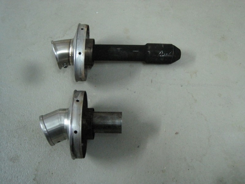

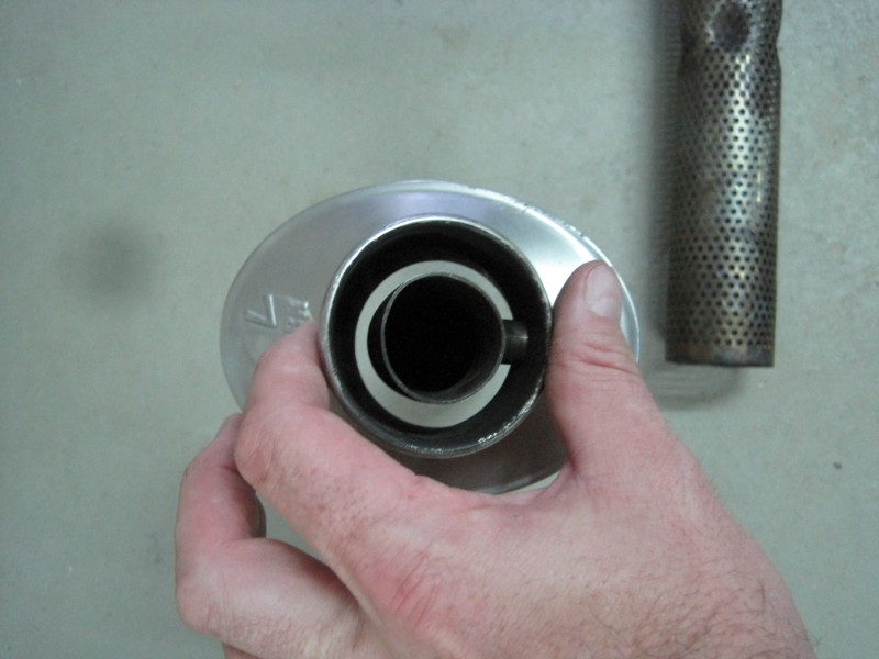

da sieht man welcher eater in welche Schnute gehört.

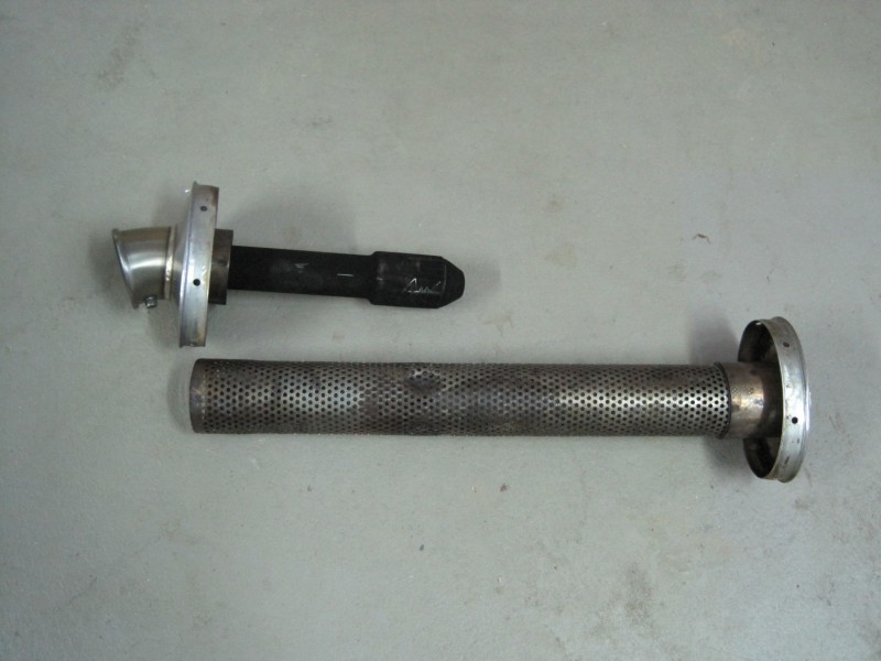

Der Dildo eater wird innen an den besagten "Dellen" im gelochten Innenrohr gestützt:

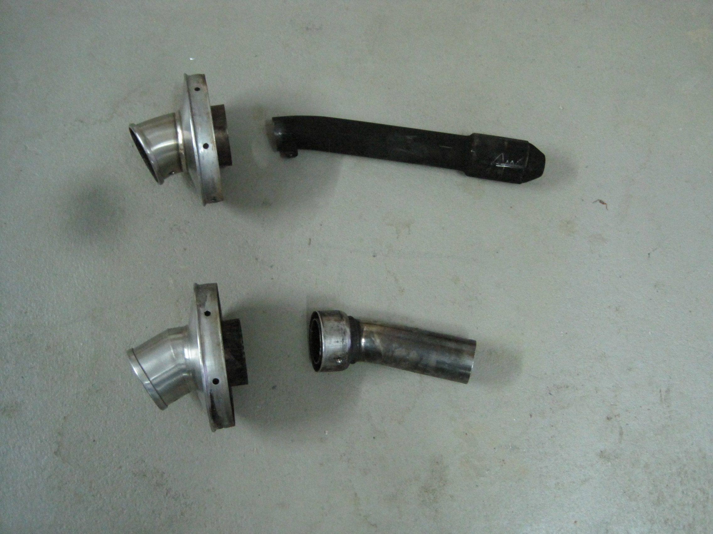

Der "neue" eater passt wegen seiner zylindrischen Aussenform nicht in die "gebogene" Schnute, nur mit Gewalt, oder durch "beschleifen".

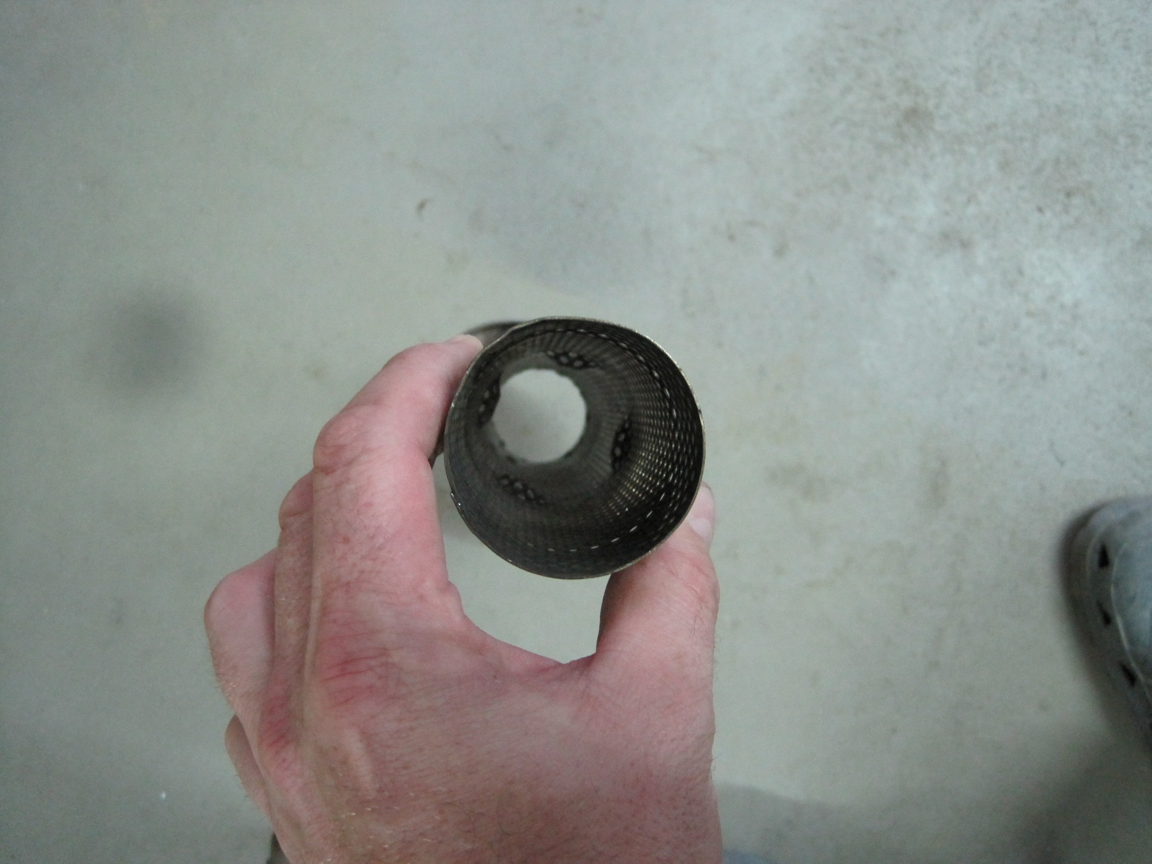

Hier noch ein Bild der "Dellen"
Und ohne diese hält der Eater "nur" an dem einen Schräubchen und ist innen "frei"
Die Bilder sollen noch in die KB, dafür hatte ich sie mal gemacht für den Beitrag über die Leos (Stopfen+kürzen)
