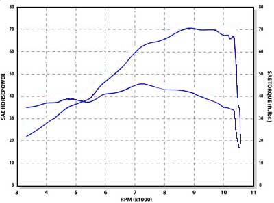

Deshalb habe ich ja mit der 749R verglichen, was der stärkste Zweizylinder in der "600er Klasse" (600er 4-Zylinder oder 750er 2-Zylinder) war. 650er Zweizylinder waren in den 90ern und Anfang der 200er halt nicht so üblich und auch nicht so hoch gezüchtet, weil sie nicht ins Reglement passen. Eine Güllepumpe hatte Ende der 70er 100PS/l. Seitdem hatte sich dann (bis vor einigen Jahren) bei den Serien-V2-Motoren Literleistungsmäßig nicht mehr so viel getan.
Drehzahlsteigerung stelle ich mir aber (standfest) bei der SV tatsächlich als relativ heikel vor, da sie vergleichsweise langhubig ausgelegt ist (laut FAQ hier auf der Seite 62,6mm Hub. Eine 749R hatte nur 54mm, eine Honda SP-1/SP-2 hatte 63,6mm Hub, dafür allerdings 999ccm, nicht 645. Sogar die aktuelle Panigale hat weniger Hub als eine SV 650 (nämlich 60,8mm), obwohl sie 1285ccm Hubraum hat.)
P.S.: warum regelt die Serienmaschine auf dem Diagramm so früh ab. Laut Drehzahlmesser kommt der Begrenzer doch erst irgendwo zwischen 11.000 und 11.500 Umdrehungen. Oder zeigt der Drehzahlmesser soviel zu viel an?

Wo ist das Problem? Die Gladius hat mit dem gleichen Hub 24m/s mittlere Kolbengeschwindigkeit bei Grenzdrehzahl von 11500/min. In meinem Beispiel oben liegt die maximale Leistung bei 10.000 und das max. Drehmoment bei 75Nm (Was durchaus realistisch ist, mein eigener Motor hat schon 73Nm nur eben viel früher, da andere Auslegung).
Die Haltbarkeit ist davon unbeeindruckt. Solche Motoren werden auf dem Prüfstand 1.000.000km gefahren und sind danach noch in gutem Zustand. Bis zu 90% des Verschleißes wird durch Kaltstart und falsches Warmlaufen lassen erzeugt. Hier ein Zitat vom Tuner Norbert Schäfers:
Als Beispiel für meine Aussagen sei erwähnt, dass ich in meiner Sturm- und Drangphase in den 80ern eine Suzuki GS750 mit original 63PS auf ca. 100PS getunt habe. Ich habe dieses Motorrad trotz des sehr starken Tuning bis km-Stand 180.000 gefahren, wohlbemerkt mit einem Motor. Aus Gründen des Tunings wurden lediglich Zylinder, ZylinderKopf und Kolben getauscht (wegen Hubraumvergrößerung). Als ich sie dann verkauft habe lief der Motor immer noch problemlos.
Und das trotz Hubraumvergrößerung, der belastet den ganzen Antrieb erheblich mehr als höhere Drehzahl. Das Ergebnis ist jedoch die selbe Richtung, die Arbeit pro Zeit steigt also mehr Leistung

Ich meinte Drehzahlsteigerungen über die 11.000/min, die sie sowieso im Serientrimm schon dreht. Bei der von Dir gezeigten Kurve liegt die Maximalleistung zwar bei einer höheren Drehzahl als beim Serienmotor, aber der Motor dreht insgesamt nicht höher als der Serienmotor kann. Bzw. das war meine Frage, warum der Serienmotor bei deinem Diagramm so früh abregelt (oder ob mein Drehzahlmesser Quatsch anzeigt).

Ich hab die Kurve der Serien SV nur kurz bis hinter das Maximum gezeichnet, sie fällt danach eben weiter ab.
