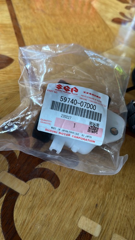

Habe mir jetzt über einen Bekannten einen original von Suzuki bestellt, hat mich 40€ gekostet und hat sogar ein produktionsdatum 27.02.2023
Re: Kaputter Ausgleichsbehälter Bremsflüssigkeit
Eine gute Wahl!
