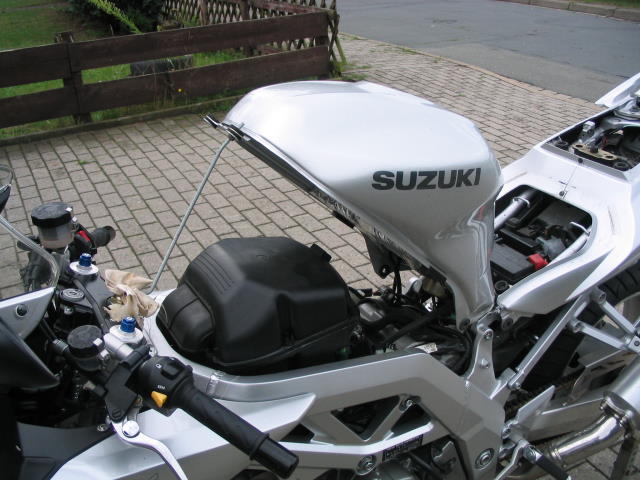

ich kenn mich mit den Teilen nicht so aus, aber ist es nicht möglich bei den "S" Modellen den Halter einfach mit der mittleren Zentralschraube der Halterung das an das Loch der Lenkkopfmutter zu befestigen?
So schwer sind die Dinger doch nicht das sollte eine einzelne M6 Schraube mit Sicherungsmutter reichen. Notfalls kann man sich ein kleines rechteckiges Adapterblech machen und dann alle 4 Bohrungen benutzen...
http://foto.arcor-online.net/palb/alben ... 613662.jpg
http://foto.arcor-online.net/palb/alben ... 316435.jpg
Der Lenkeinschlag sollte da kein Problem darstellen, auch das das Gerät mitlenkt ist egal, oder??
Ganz ängstliche können sich noch eine Klemmung für das Lenkrohr drehen lassen damit die Schraube richtig hält...

Schöne Lösung! Ich denke mal, dass das funktionieren wird. Der Lenkeinschlag sollte kein Problem sein - es sei denn, dass man einen 15"-Monitor drangedengelt hat. :wink: Und das Mitlenken des Navis wäre auch nicht störend, da man bei "Normalfahrt" kaum Lenkwinkel aufbaut und man beim Rangieren wohl eher nicht draufschauen muss.
Ausreichende Festigkeit sollte auch gegeben sein, da die Teile nun wirklich nicht schwer sind.
Viel schlimmer finde ich, dass man bei der "S" keine Position irgendwo in der Mitte findet, bei der nicht entweder der Drehzahlmesser verdeckt wird oder - bei niedrigerer Anbringung - bei Nutzung eines Tankrucksacks nix mehr sehen kann. Am Ende blieb mir nur die "Geschwürlösung" am Lenker. :) huh Na ja, ist immer noch besser, als "blind" durch unbekannte Gegenden zu fahren. :mrgreen:

Deswegen denke ich, das meine Lösung ein Guter Kompromiss aus beidem ist :wink:

Genau so mach ich das auch momentan. Habe Heute mein Garmin 660 bekommen. Ich nehme eine 6er Gewindestange und führe sie auch durch diese Loch (wieso auch immer da eins ist :mrgreen: ) Oben drauf kommt der Kugelkopf-> http://cgi.ebay.de/KFZ-Halterung-Halter ... dZViewItem

Das Loch hat die Funktion die Tankhaltestange aufzunehmen...
