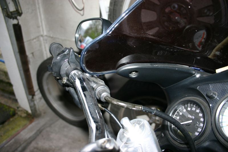

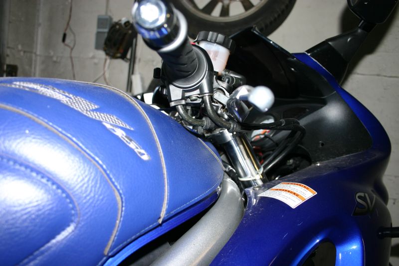

Beitrag von 2blue » 30.04.2010 21:02

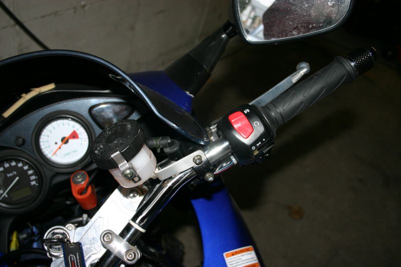

Mach mal Bilder mit eingeschlagenem Lenker damit wir den Verlauf der Züge sehen.
Gas und Kupplungszug des S mit SBK Lenker hab ich schon gesehen, aber dass die Bremsleitung lang genug ist kann ich mir nicht vorstellen.
Hier Bilder von meinen Zügen.
Die Edit sagt: "Maschine wurde inzwischen geputzt"
Beiträge: 5200
Re: Umbau auf SBK Lenker?!
#42

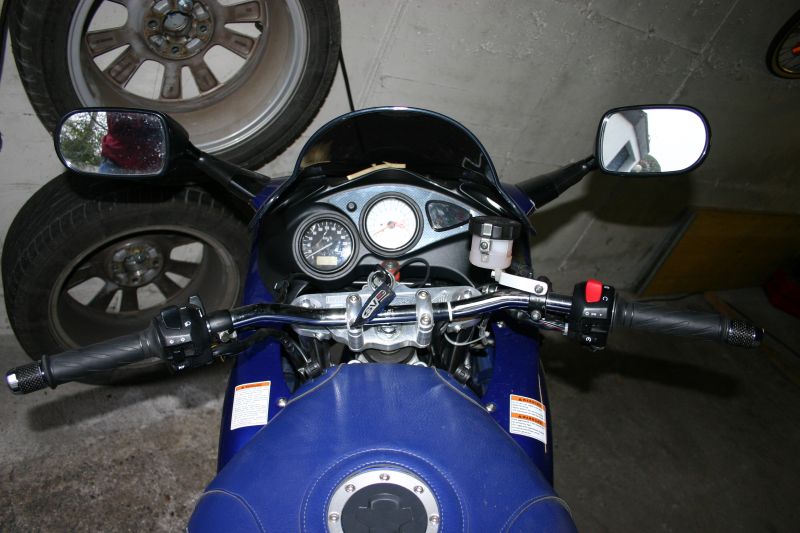

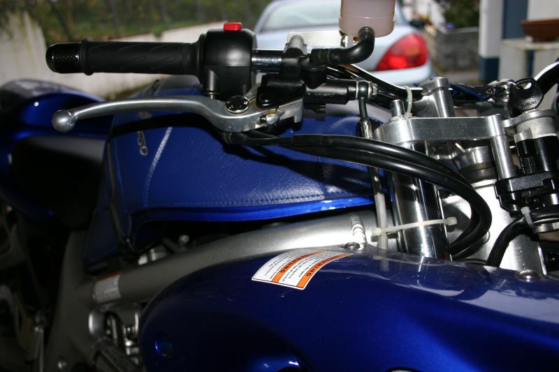

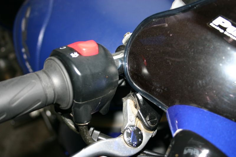

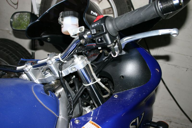

Beitrag von 2blue » 30.04.2010 21:05
Die nächsten drei
Beiträge: 5200
#43
Beitrag von 2blue » 30.04.2010 21:06
Die letzten drei
