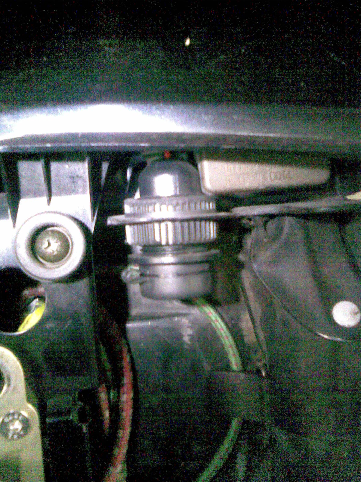

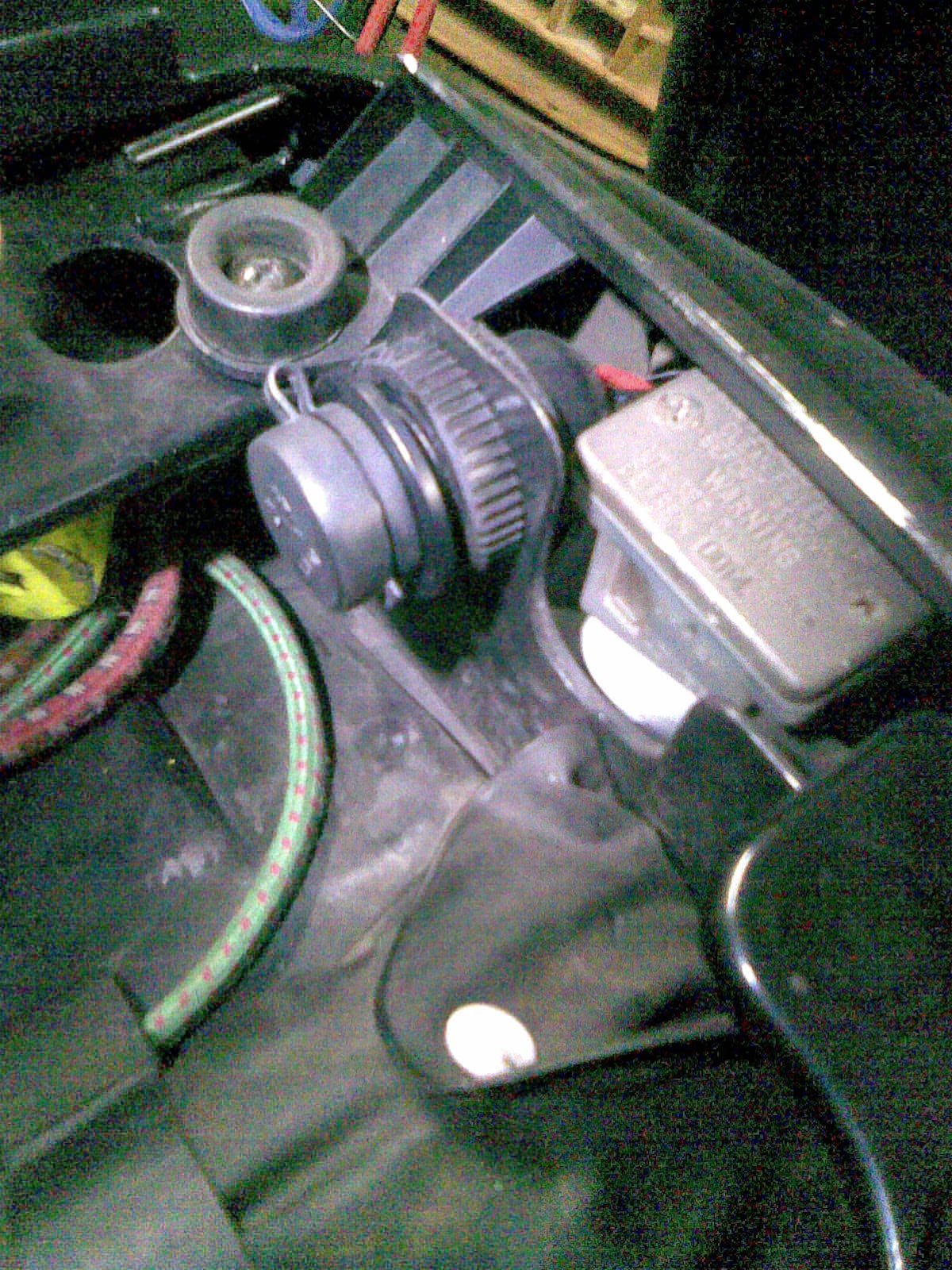

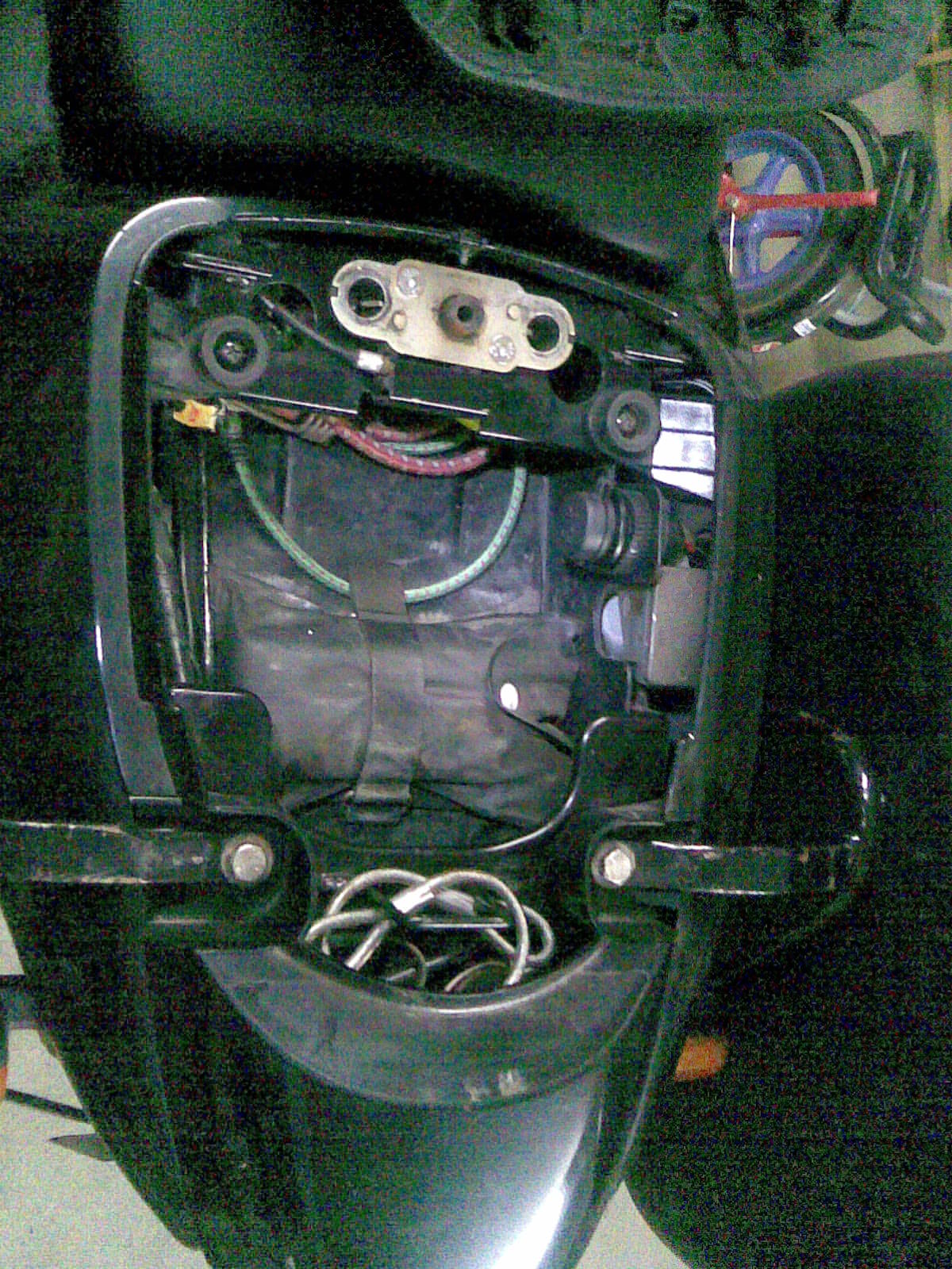

Hier die Bilder:
An der Seite hat die original HIV so eine Zunge, dort hab ich ein Loch reingemacht so groß wie das Gewinde der Steckdose. Leider ließ sie sicht nicht tief genug einschrauben, deshalb habe ich die Beiliegende Mutter über gesägt und das HIV-Teil zwischen meine beiden (2 nach dem Sägen) Muttern geklemmt -> fertig.
Hab es aber über ein Relais geklemmt, damit das Ladegerät eingesteckt bleiben kann, wenn Zündung aus -> Ladegerät auch aus!
