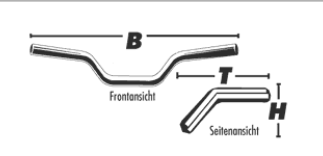

ich quäle mich seit Wochen mit der Frage welche Unterschiede es zwischen den LSL Superbike Lenker Flach und dem ABM Lenker 022
gibt. Gerade was die Maße betrifft kann ich mich nicht entscheiden.
LSL Lenkermaße: B:740, H: 60, T: 150
ABM Lenkermaße: B:750, H: 122, T: 102
Wie kann es sein dass ABM eine doppelte Erhöhung hat als LSL? Haben die eine tiefere Gabelbrücke, oder wie? Ich verstehe es nicht!

Ich weiss nicht, ob ich Dich wirklich verstanden habe.
Ausgehend davon, dass B=Breite, H=Hoehe und T=Tiefe ist, denke ich, dass die Kroepfung der Lenker einfach fuer den Hoehenunterschied sorgen. Zudem ist der Winkel ausschlaggebend fuer die Tiefe.
Daraus schlussfolgere ich, dass der LSL naeher zum Fahrer geht, aber der Fahrer sich weiter nach vorne beugen muss.
Im Gegenzug wird der ABM weiter weg vom Fahrer aber hoeher positioniert sein.
Vielleicht solltest Du einen Lenker suchen, der beides beinhaltet?
Zudem solltest Du bedenken, dass bei SBK-Umbauten immer eine Kollisionsgefahr des Lenkers mit der Verkleidung besteht.
