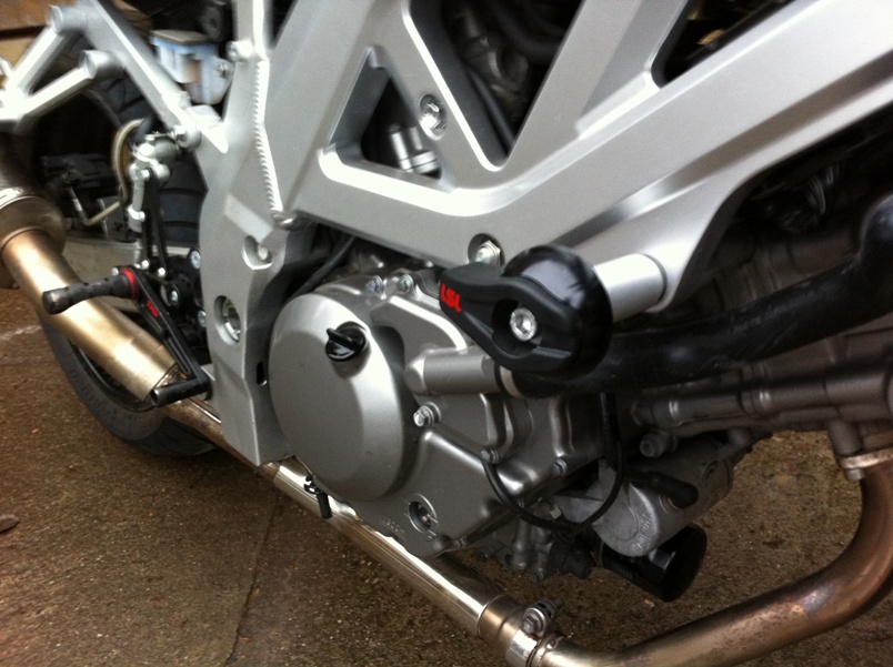

Noch ne Kleinigkeit die es zu bedenken gilt:
Es gibt verschiedene Arten der Befestigung. Nehmen wir mal LSL, da gibt es welche für ca. 35 Euro und welche für 75 Euro. Hier bei Polo siehst Du in der Produktaabbildung die Teuren mit extra Montageplatte, bekommst aber nur die Billigen ohne. Die Montageplatte hat den Sinn dass seitlich einwirkende Kräfte vom Rahmen abgehalten werden, denn die Platte wird sich verbiegen wenn dein Chrashpad in zb. einem Schlagloch festhängt. Bei den billigen (sorry Puffbohne :D ) läufst Du Risiko dass genau dass passiert wovor hier einige, sicher nicht zu unrecht, warnen: Der Rahmen kann sich verziehen. Für die Kante gibt es beides, für meine Knubbel leider nur die Billige. Egal für welchen Anbieter man sich entscheidet, wenn möglich sollte man lieber die aufwändigere Konstruktion wählen. IMHO ist halt der der bessere Hersteller der hier die geeignetste Lösung anbietet.

Es sollen welche mit Montageplatten werden, bloß wenn ich mir die Bilder so angucke von den einzelnen Herstellern (B&G, GSG) sieht es immer so aus als wären die Pats mit bloß einer Schraube(Bolzen) am Rahmen befestigt.
Ich wollt das eigentlich so haben das die Montageplatte mit einer Schraube am Rahmen befestigt ist und das Pat auf der Montageplatte sitzt.
Welcher der genannten Hersteller liefert das?
Was mir noch aufgefallen ist das die GsG einen Pilz haben den man austauschen kann bei einem Sturz. Haben die Pads von B&G auch diese Funktion oder muss man dann das ganze Pad tauschen?

Zumindest die GSG sind mit einem langen Bolzen der komplett durch den Rahmen geht befestigt und an den beiden Enden des Bolzens sind die Pads. Da ist quasi kein Freiraum für Hebelkräfte, wie bei vielen anderen Herstellern. Der Rahmen ist quasi die Montageplatte. Ich kann das schlecht in Worte fassen, aber die Jungs von GSG erklären das eigentlich ganz passend auf der Website. Ich denke, dass das die bessere und auch schickere Variante im Gegensatz zur zusätzlichen Montageplatte ist.

Der Bolzen ist also durchgehend (über dem Motor lang), von der linken Seite des Moped zu der rechten Seite?

n4rti hat geschrieben:Der Bolzen ist also durchgehend (über dem Motor lang), von der linken Seite des Moped zu der rechten Seite?
Korrekt! Ausserdem werden die GSG Pads nicht an der vorderen Motoraufhängung befestigt, sondern an der Mittleren welche deutchlich mehr Materialdicke aufweist. Bild davon siehst du in meiner OWL..
Der "Pilz" ist eine Kappe und nochmal zusätzlicher Aufprallschutz und hilft lediglich etwas wenn dir die Maschine umfällt. Bei nem Sturz musst du mehr als nur die Kappe tauschen
