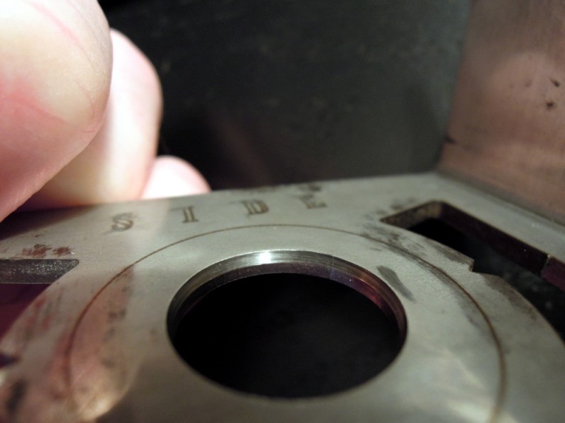

Hier sieht man recht gut wie sich der Konus eingearbeitet hat. Ob 1 mm reichen würde ist schwer zu urteilen. Vielleicht sind auch nicht alle Achsschrauben gleich, so dass es nur vereinzelt (oder nur bei mir) auftaucht.

Hab jetzt im Programm das Loch auf Ø 20.2 geändert. Somit 2mm mehr und genau der gleiche Ø wie rechts.

Beitrag von Roughneck-Alpha » 10.07.2011 22:11
SV-Schnarchi hat geschrieben:irgendwie versteh ich das ned ganz! Die Mutter hält doch alles fest?
JEIN. Die Mutter hat zwar einen Kraftschluss, aber nicht am konischen Teil der Achse. Sondern nur an der Auflagefläche zur Kettenspannhilfe.
SV-Schnarchi hat geschrieben: Kriegen wir etz alle neue Teile???
Ja, allerdings nur die linke Seite ;-)

Beitrag von Roughneck-Alpha » 11.07.2011 0:27
Chrissiboy hat geschrieben:Die Achse ist also konisch?
Nur auf der Seite mit dem Gewinde und dort nur im Übergangsbereich vom M18 zum 20er Ø.
Chrissiboy hat geschrieben:Warum dann 2 gleiche Durchmesser in den Blechen?
Mit den neu gefertigten Teilen werden die Ø gleich sein, um auszuschließen, daß die Mutter keinen Kraftschluss im konischen Bereich hat.
Bislang waren 2 verschiedene Ø, weil ich wert gelegt habe auf enges Spiel, dabei aber nichts von der konischen Seite und dem Kraftschluss der Mutter mit dem konischen Bereich der Achse gewußt habe.

Beitrag von Roughneck-Alpha » 11.07.2011 23:55
Karbuk hat geschrieben:Die Mutter soll doch auch nur einen Kraftschluss an der Kettenspannhilfe haben, oder?
Muss ich mir das so vorstellen, dass das Gewinde der Achse nach innen (also zum Rad) hin größer wird im Durchmesser?
Nein.
Das Gewinde ist zylindrisch, nur am Ende entsteht bedingt durch den größer werdenden Ø der Achse ein Konus.
Die Mutter liegt dort an und besitzt im Normalfall einen Kraftschluss mit dem Konus.
Chrissiboy hat geschrieben:Das enge Spiel nimmst du also wieder raus. Damit bekommst doch wieder Spiel rein wodurch das Stellblech weniger genau wird.
Mag schon sein. Ziel der ganzen Aktion war es ja vorrangig, das Umklappen und mitdrehen der originalen Spannhilfen zu verhindern. Zudem darfst Du nicht vergessen, daß durch die Flachsenkung die Mutter ja zentrisch innerhalb des Loches justiert wird. Also das Spiel ja dadurch wieder egalisiert wird.
Hey seht es einfach so.Wenn die Teile mit dem größeren Ø bei euch sind, kann jeder für sich selbst entscheiden, auf was er Wert legt ;-)

Beitrag von Black SV-K4 » 12.07.2011 18:47
Richtig
Falsch
Die Mutter soll außer an der Unterlage nirgendwo anliegen. Kraftschluß erfolgt lediglich durch das Gewinde, indem die Schwinge mit Buchsen und Lagern durch Anziehen mit dem richtigen Drehmoment verspannt wird. Würde die Mutter am Konus anliegen würde das gleiche wie jetzt passieren : Die Achse wäre nicht richtig fest!
