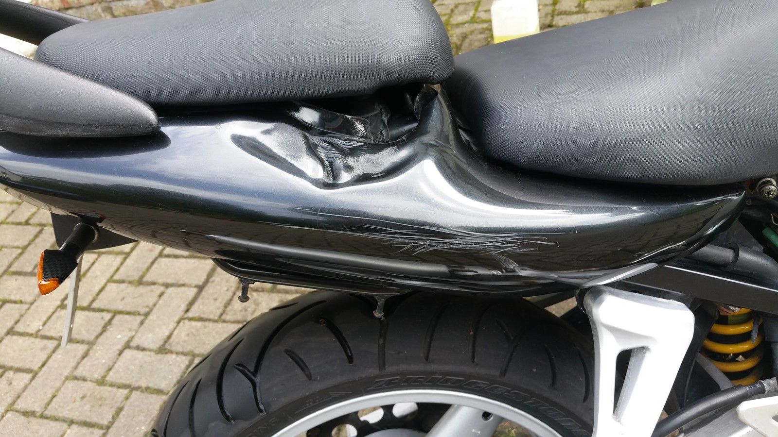

Wollt ihr wirklich an so einem wichtigen Teil sparen?
Hat der hier auch gemacht(BILD reiche ich später nach), musste mit einem Feuerlöscher gelöscht werden, da sonst das Fahrzeug wohl in Flammen aufgegangen wäre.
Bin gespannt was die Versicherung sagt wenn ihr den Schaden dann meldet :mrgreen:

Hier das Bild.
http://www.svrider.de/Forum/download/fi ... &mode=view
Ich finde es zu aufwendig sich über ein Warnsystem überhaupt Gedanken zu machen, ein qualitativer Regler (nicht der originale!!!) hält länger als das Motorrad selbst.
