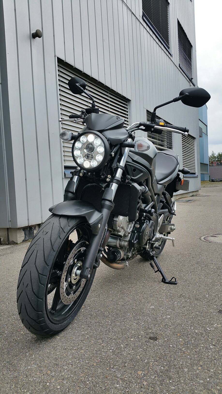

Hallo zusammen.

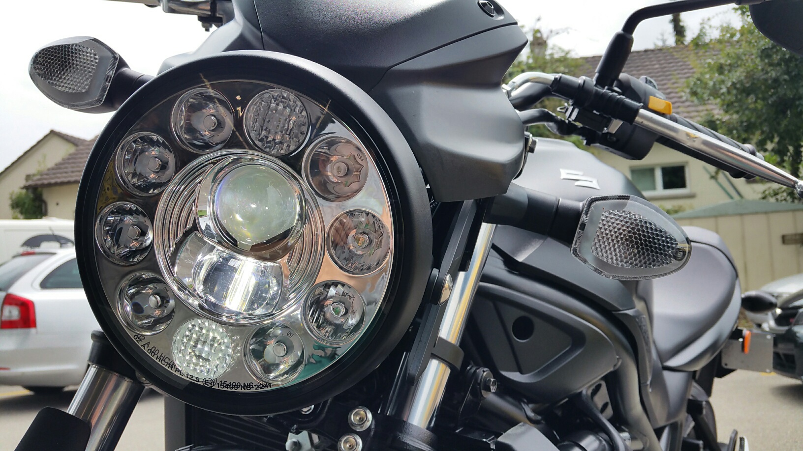

Hier ein Paar Impressionen zum meinem LED Scheinwerferumbau an der SV650A. Die SV650A eignet sich ja dank rundem Frontscheinwerfer optimal dazu. Der Umbau geht mit etwas handwerklichem Geschick ziemlich gut. Der momentan verbaute Sirius 7 Zoll LED Scheinwerfer ist E-geprüft und hat volle Zulassung. Jedoch werde ich diesen gegen einen JW Speaker 8790A mit adaptivem Kurvenlicht tauschen, dieser ist bestellt
Nun zum Umbau:

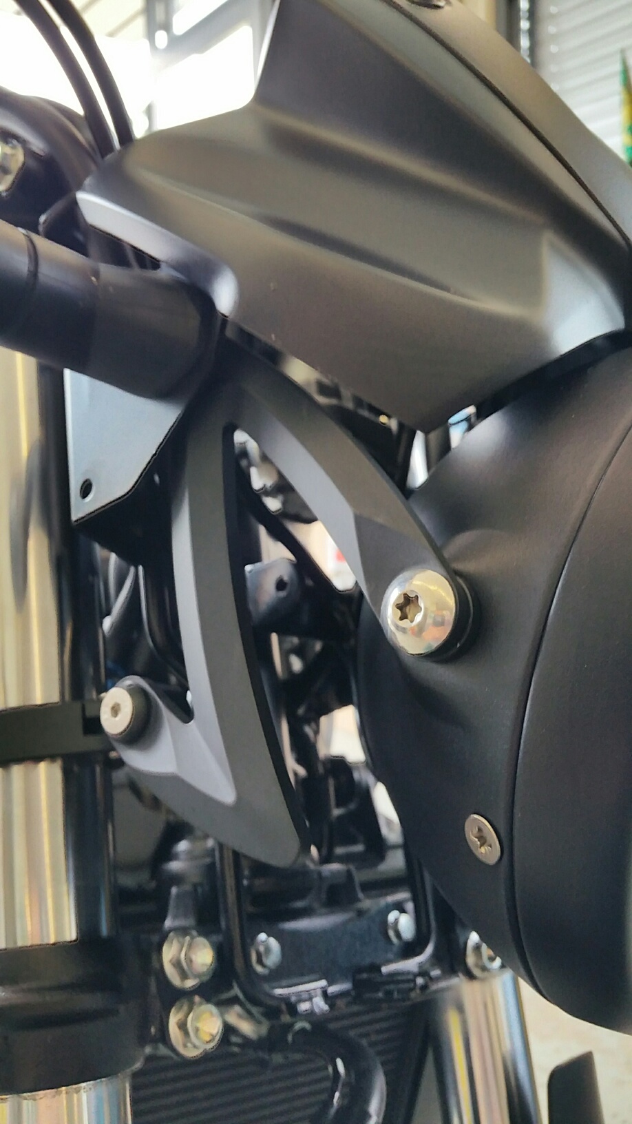

Da die meisten Nachrüstscheinwerfergehäuse in 7 Zoll Ausführung die Befestigungspunkte Seitlich haben geht ein einfaches montieren an den Scheinwerferaufnahmepunkten der SV650A nicht. Als Halterung habe ich mich für die "Z-Style" Halterung von Highsider entschieden, diese ist sehr gut verarbeitet, passt ohne weiteres an die 41mm Gabelstangen und sieht matt-schwarz nach meinem Geschmack gut aus, schon fast wie das "S" von Suzuki Von der Halterung benöigt man nur die "unteren" Schellen an der Gabel zu befestigen, die "oberen" Aufnahmepunkte der Halterung passen direkt an die Befestigungsbolzen der Blinker, hier muss mittels Adapter eine "Gewindeverlängerung hergestellt werden, dies gibt unter anderem den grossten Aufwand. Der elektrische Anschluss geht fast plug&play, der originale H4 Lampenstecker kann direkt an den LED Scheinwerfer angesteckt werden, dieser verfügt auch über einen H4 Stecker. Das Standlicht muss in den Stecker des originalen Standlichtes eingepinnt werden, finde ich die sauberste Lösung, alternativ kann man es auch anlöten. Zum Schluss muss die "Cockpitabdeckung" der SV650A noch seitlich angepasst werden, da die Z-Style Halterung den bereich unter den Blinkern ausfüllt, ich habe diese mit dem Dremel passend gemacht. Für meinen Geschmack sieht es gut aus, die Lichtausbeute gigantisch und jetzt warte ich noch am meinen adaptiven LED Scheinwerfer mit Kurvenlicht.
Anbei noch ein Paar Bilder vom fertigen Umbau.
Bei Fragen, einfach fragen
Nun zum Umbau:

Sieht sehr schick und gut gelöst aus! Der Kurvenlicht-Scheinwerfer sieht auf den ersten Blick auch ziemlich interessant aus -- hat dieser auch eine Zulassung?
Bilder von der Lichtausbeute (am besten vorher/nachher) würden mich interessieren... Oder du kommst gleich auf's Treffen, da können wir das mal live inspizieren

Hallo RP9, vielen Dank. Ja die Optik der LED Scheinwerfer ist halt ein wenig gewöhnungsbedürftig. Am ehesten kommt der LED Scheinwerfer von Trucklite (LED mit Reflektor) an den originalen Halogenscheinwerfer ran.RP9 hat geschrieben:Sieht sehr schick und gut gelöst aus! Der Kurvenlicht-Scheinwerfer sieht auf den ersten Blick auch ziemlich interessant aus -- hat dieser auch eine Zulassung?
Der adaptive LED Scheinwerfer von JW Speaker ist E-zugelassen, also hier keine Probleme. Über das Modell 8790A von JW Speaker gibts auch gute Videos wo man die Funktionsweise und vor allem die Ausleuchtung bei Nacht sieht. Komme gerne mal auf ein Treffen
Der Einsatz mit dem Kurvenlicht sollte in den nächsten Woche bei mir eintreffen, mache dann einen Vergleich.

sieht echt interessant aus, futuristischer als das Original, für das ist der leichte Retro Effekt weg, finde ich. Täusche ich mich, oder hast du nicht die Originalbereifung?

Finde den LED Scheinwerfer eigentlich sehr passend...sooo retro sieht die neue SV meiner Meinung nach gar nicht aus. Gerade zu deiner mattschwarzen passt es richtig gut. Aber mir wärs zu teuer
@SV650-Franky
Ab Werk sind glaube ich die Dunlop Qualifier drauf, er hier hat einen Angel ST/GT von Pirelli. Der Angel ist definitiv nicht die Originalbereifung

Mit Retro meinte ich auch nur die Frontansicht auf den runden Scheinwerfer. Mir gefällt die LED Variante auch, es ist nur interessant, dass trotz gleicher Schweinwerferform, rein durch das komplett mattschwarze Gehäuse und die anderen Leuchtmittel, ein anderer Eindruck entsteht.
