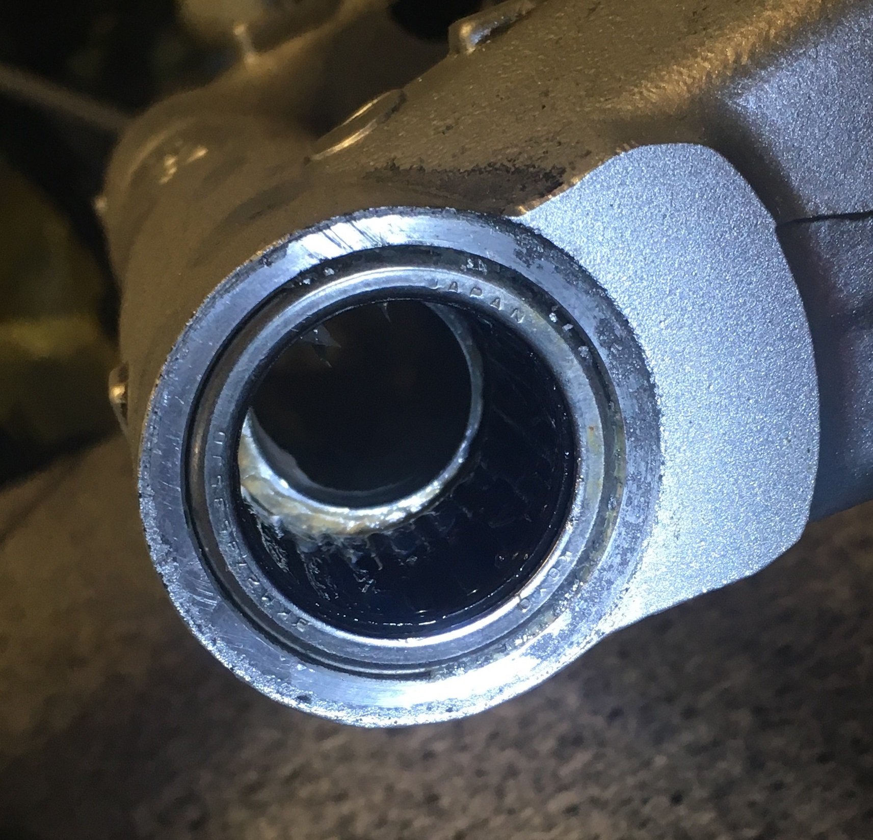

Ich möchte den originalen Bolzen der Sv für die Verbindung des Rahmens mit der Schwinge weiter verwenden, dazu muss man aber neue Schwingen-Buchsen anfertigen, da die GSR Schwinge einen größeren Bolzendurchesser hat. Die Buchsen die dann wieder in die Schwinge eingesetzt werden und auf den Rollenlagern laufen müssen daher neu angefertigt werden und dicker sein. Jezt wird aber im dem Thread davon gesprochen, das die Lange Buchse die über die ganze Länge der Schwinge geht und zwischen den Rollenlagern in der Schwinge liegt auch angepasst werden muss. Das Problem ist nun dieses, ich weiß nicht wie ich die Rollenlager herrausnehmen soll da diese ja auch fest in der Schwinge sitzen und ob ich diese sowieso ersetzen muss und einfach rausziehen soll oder ob man diese dann wieder einsetzen kann ?

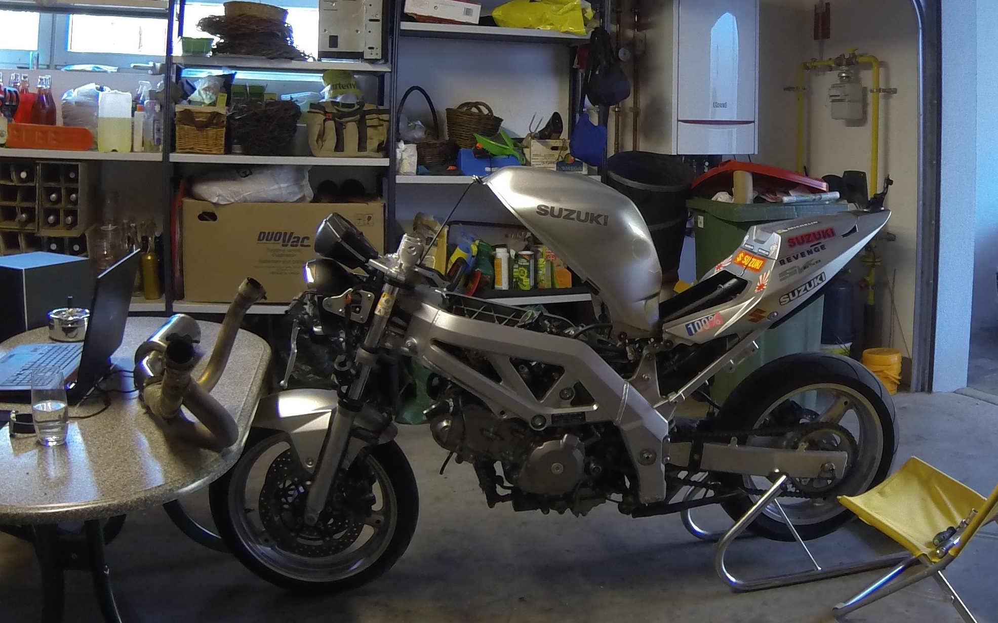

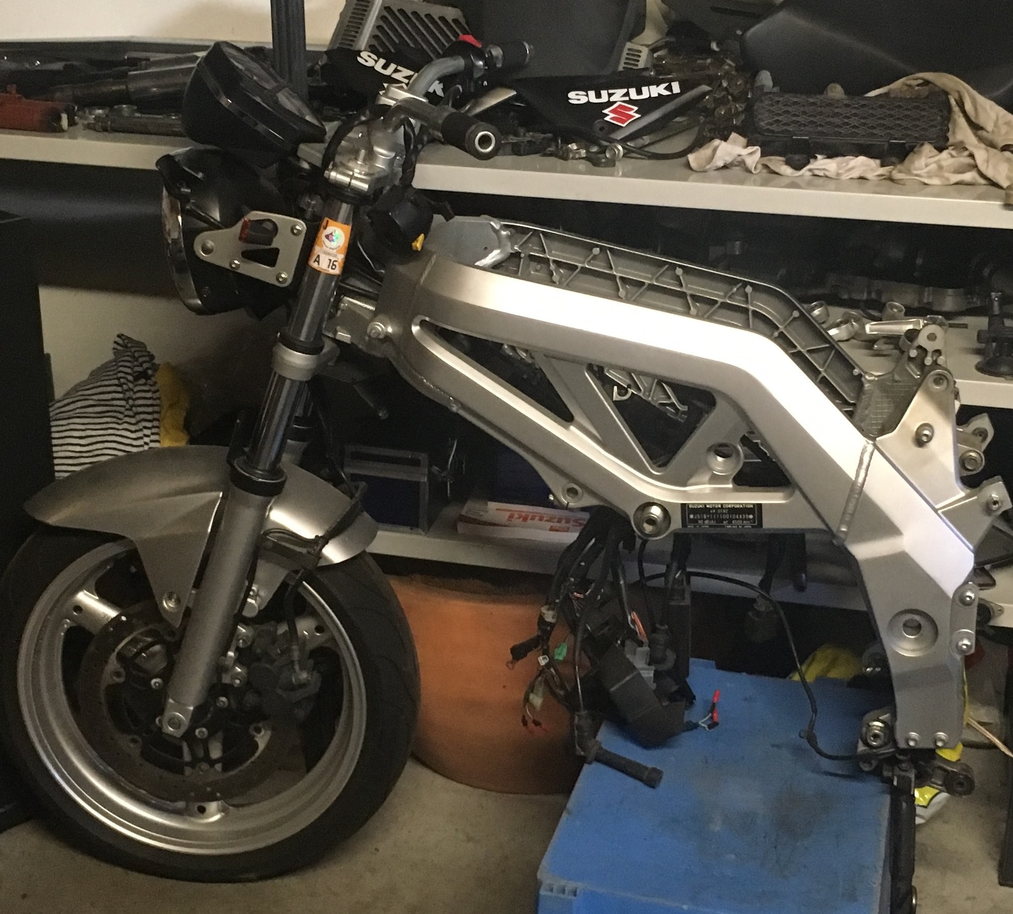

Hier ein paar Bilder

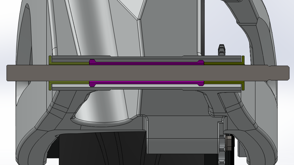

Die Schwinbuchsen der GSR-SChwinge haben ja innen 22mm Durchmesser und der Bolzen der SV nur 20mm das wäre ja dann eine Buchse mit 1mm Wandstärke geht das überhaupt ? Und was ist dann mit dem Distanzbuchse in der Mitte die in Lila dargestellt ist die muss ich ja auch neu anfertigen und 2mm kleiner im Innenduchmesser... Auf dem Bild ist die Schwinge mit den Momenaten Buchsen und dem Sv Bolzen.

Das innere Distanzstück muss nicht geändert werden
Du kannst die neuen Lagerbuchsen aus VA drehen, aber dass muss dann schon mit einer industrie Drehmaschine gemacht werden, du brauchst eine gute Oberfläche, das kann eine Hobbymaschine nicht leisten. Ich fahre mit solchen Buchsen schon fast 40tsd Km ohne Probleme.
Eine Reduzierhülse zu machen und die originale Buchse zu verwenden ist aber auch eine gute Lösung, auch da brauchst du eine gute Drehmaschine, sonst wird das nur Murks.

Beitrag von hannes-neo » 04.06.2017 21:32
Das funktioniert mit dem 1mm Wandstärke. Musst halt bissl aufpassen beim Drehen. Wobei ich meine ehrlich gesagt nur geschruppt habe um dann fest zu stellen, dass ich nicht noch mehr Material abtragen kann. Funktioniert seit guten 20000km.
Beitrag #280 KLICK
Ich habe die Buchsen etwas länger gedreht als die originalen Lagerbuchsen. So können die Adapterbuchsen noch ein Stück in die lila farbene Hülse mit rein zum zentrieren.
Oder ich hab das nicht gemacht, dann war es so, dass die lila Hülse sich durch ihre Bunde selbst innerhalb der Schwinge zentriert hat. Weiß nicht mehr genau.

Alles klar ich kann die Buchsen auf einer CNC-Drehmaschine herstellen, eine kleine Drehbank haben wir in der Uni auch aber ich weiß nicht ob die Oberflächengüte dann auch ausreicht. Mir gefällt die Variante mit der neuen Buchse schon sehr gut. Soviel ich weiß stehen die Buchsen wenn beide in der Schwinge sind auf jeder Seite noch 0.5mm weck also liegen sie innen schon auf beiden seiten an der Lila Distanzbuchse an. Ich habe nur Sorge das die Lila Buchse dann mehr herrumschwankt weil da ja dann mehr als 2mm zwischen ihr und dem SV-Schwingbolzen liegen...
Re: Sv 650 2003 Schwingen-Umbau auf GSR 600 Schwinge
Beitrag von guzzistoni » 04.06.2017 22:47
Wenn es kein Problem für dich macht, lass die eine neue Distanz anfertigen.

sei aber vorsichtig beim Ausbau der Lager!! Die kann man schnell beschädigen.
Beitrag von hannes-neo » 04.06.2017 23:36
guzzistoni hat geschrieben:sei aber vorsichtig beim Ausbau der Lager!! Die kann man schnell beschädigen.
Hast du es geschafft die ohne Beschädigung zu demontieren? 8O

Beitrag von guzzistoni » 05.06.2017 12:36
hannes-neo hat geschrieben: Hast du es geschafft die ohne Beschädigung zu demontieren? 8O
Ja, habe die Schwinge ordentlich warm gemacht. Dann ging es mit Geduld und Spucke
Beitrag von hannes-neo » 05.06.2017 13:27
Hast du mit einer Lötlampe oder mit der Heißluftpistole gearbeitet?
Ich habe bei ner 1000er mal die Lager gewechselt. Mit Lötlampe warm gemacht (nicht glühend heiß, eher so 150-200°C) und dann mit Innenausziehern die Lager rausgeholt. Die konnte man danach wegschmeißen. Ich dachte mir auch, dass zuviel Hitze die Dichtlippen der original Lager killt.
Beitrag von guzzistoni » 05.06.2017 13:51
Mit der Heißluftpistole. Die Lager sind heile geblieben.
Beitrag von hannes-neo » 05.06.2017 14:10
Krass... kaum zu glauben. Ich hätte da Angst zuviel Temperatur in die Schwinge einzubringen.
