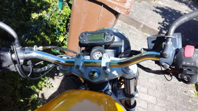

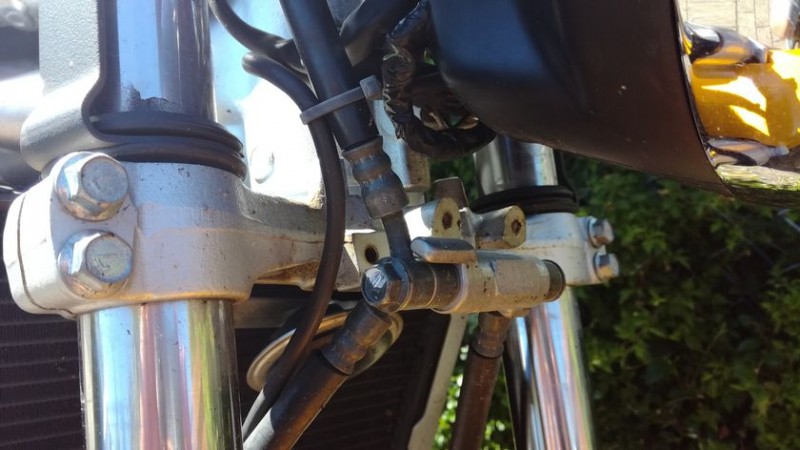

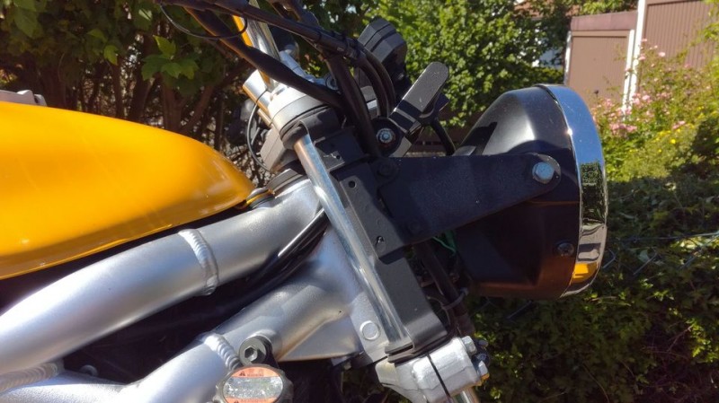

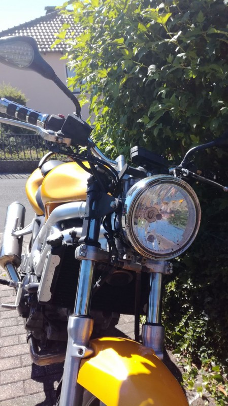

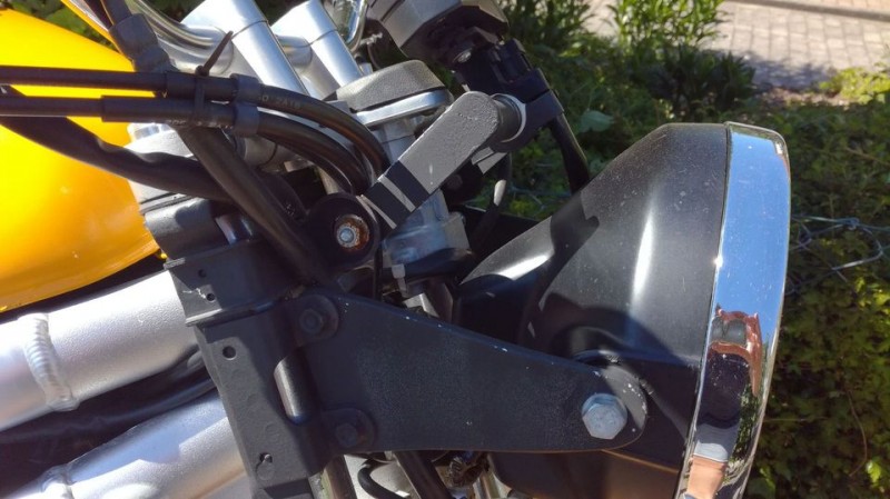

bräuchte mal wieder eure Hilfe.

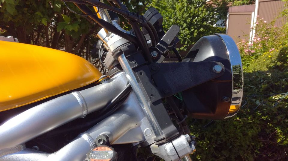

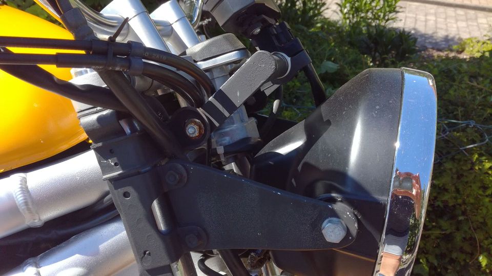

Meine SV wurde durch den Vorbesitzer nach einem Rutscher von einer S auf eine N (inkl. Suberbikelenker) umgebaut.
Jetzt überlege ich mir, wieder eine Frontverkleidung mit dem dazugehörigen Scheinwerfer zu besorgen, um ein bisschen besseren Windschutz zu haben.
Allerdings stellt sich mir die Frage, ob an meiner noch alle nötigen Aufnahmepunkte/Halterungen vorhanden sind.
Wenn ich ein paar Bilder vom jetzigen Zustand einfüge; wärt Ihr so nett mir bei dieser Problemlösung behilflich zu sein?

Die Lampen- und Instrumentenhalterung ist ja grauslig.
Aber zum Thema:
- Am wichtigsten sind die beiden Ösen vorne am Lenkkopf. Dort wird das "Geweih", das die Kanzel trägt, angeschraubt. Die untere kann ich auf Deinen Bildern erahnen. Schau mal, ob da beide vorhanden und unbeschädigt sind.
- Du hast einen N-Kühler verbaut. Am S-Kühler ist eine Aufnahme für die Verkleidung. Da findet sich aber sicher jemand, der gerne mit Dir tauscht, da der N-Kühler gesuchter ist als umgedreht. Bei gleichem Zustand kannst Du evtl. einen Aufpreis verlangen.
- Du wirst die Verkabelung für die Blinker ändern müssen. In Deinem Fall kannst Du aber auch gleich drüber nachdenken, Verkleidungsspiegel mit Blinkern zu nehmen, statt sie wieder nach unten zu verlegen.
- Du brauchst den Haltesatz für die Verkleidung. Das sind vier Blechwinkel, die am Rahmen verschraubt sind. Auch nicht leicht, gebraucht zu finden.

danke für die info.
halterungen sind nur die vorhanden, an welchen mein fieser tachohalter verschraubt (ösen) ist und die halteplatte für den scheinwerfer. das jeweils an jedem gabelholm.
haltesatz gibt es momentan bei ebay für 25,-, einteilige front- und seitenverkleidung in gfk einer poln. firma für 135,-, scheinwerfer mit geweih für 99,-. würde noch dazukommen: spiegel/blinkerlösung, lack, kühler (tausch), standlicht, scheibe. sehe ich das richtig?
würde ich bei der verkleidung probleme mit meinem lenkeinschlag bekommen?
sollte mir eine halterung fehlen, kann ich es eh vergessen denke ich. das wird dann zu viel arbeit und teuer.
