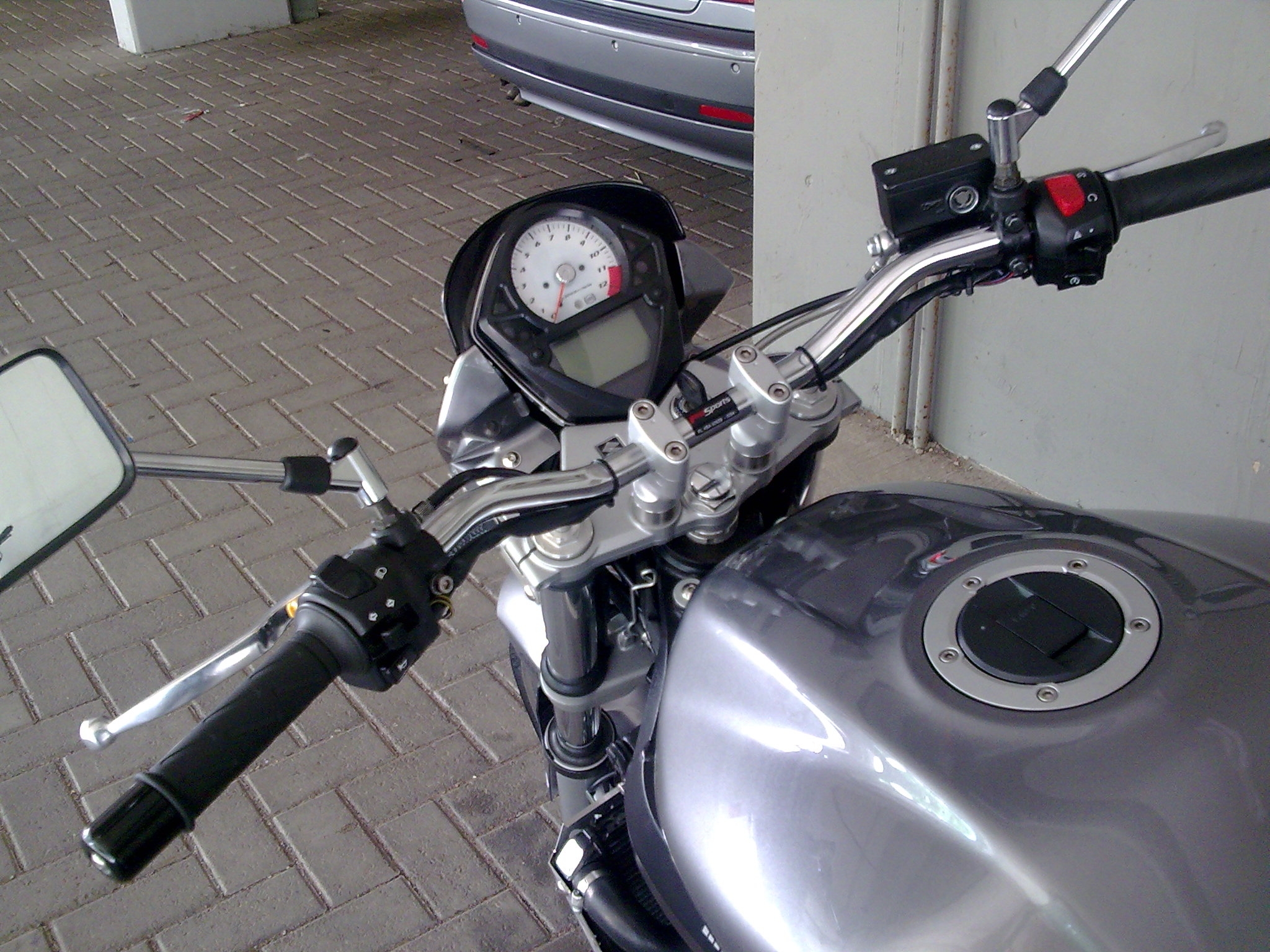

So, bin mit meinem Lenkerumbau fertig
ABM 75cm und 4
cm Höherlegung. Mir war wichtig: Weitestgehende Verlegung nach org. Verlegeplan
- Kupplungszug org DL650
- Gaszug 10 cm länger
- Stahlflex 10cm länger
Elektroleitungen brauchten nicht gekürzt werden.
Lenkerumbau
Lenkerumbau

Re: Lenkerumbau
G&D Motobikeparts
Orginal hinschicken und Bescheid geben. ZB. orginal plus 10 cm. Geht fix .
Re: Lenkerumbau
und kostet? ![Razz :P](./images/smilies/icon_razz.gif)
Re: Lenkerumbau
Gaszug 32€ (einfach reicht)
Kupplungszug 35€
Bremsleitung 65 €
ABM Lenker 27 €
Kupplungszug 35€
Bremsleitung 65 €
ABM Lenker 27 €
Re: Lenkerumbau
Hallo Freunde.
Die Höherlegung meines SBL hat mit 4 cm nun seine Endphase erreicht. Habe nun 400 Testkm hinter mir. Der Druck auf den Handballen / Gelenken ist nur noch gefühlte 20 %. Meine Probs im Gnick sind zu 100 % weg. Nun muß ich noch an die Sitzbank ran die zu hart und hinten meiner Meinung nach etwas zu hoch ist. Man rutscht immer nach vorne. Das ist gut für einen sportlichen Fahrstil aber für längere Touren unangenehm.
