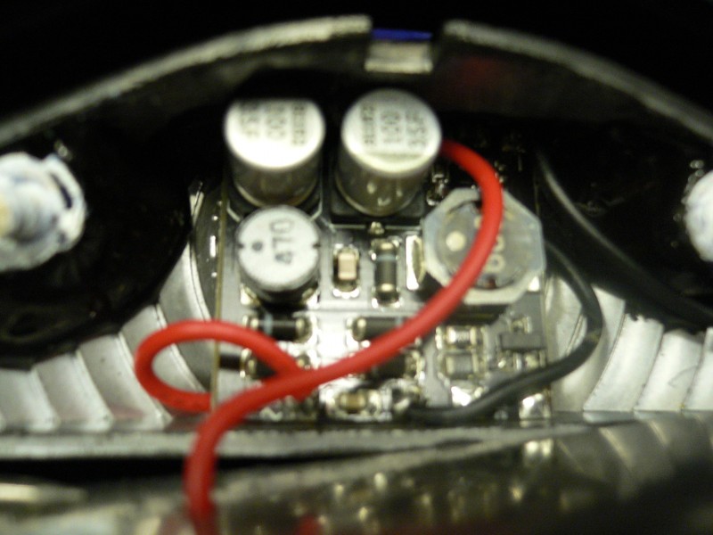

Der Eingang der Konstantstromplatine wird an die Lampenfassung angelötet (auf Polarität achten).
Nach leichter Bearbeitung des Gehäuses (ausfräsen im Bereich des Kondensators) passt die Platine
in das Gehäuse !!!!! :

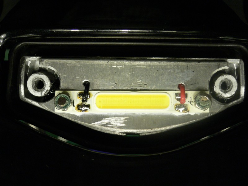

Bild1 Auf ein zurechtgefeiltes Alublech kommt (mit Wärmeleitpaste) die LED.

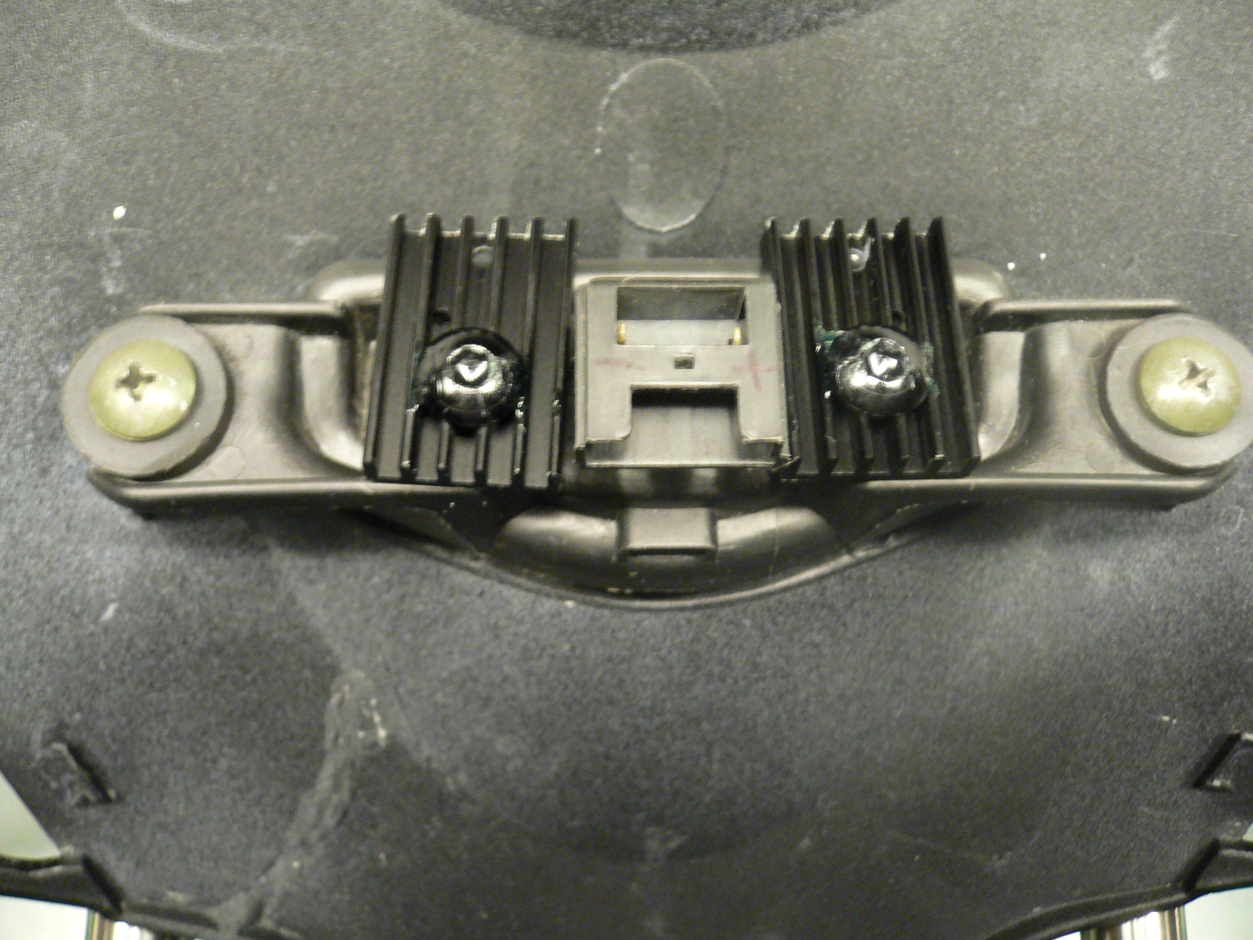

Bild2 Damit eine Überhitzung der LED (bei ca.85°) ausgeschlossen wird benötigt sie noch eine
Kühlung. Dies wird durch ein 8mm Alurohr realisiert.Dieses Rohr geht durch ein ins Gehäuse
gefrästes Loch zur Rückseite, wo zwei Kühlkörper befestigt werden.Vorne ist eine
Gewindestange in das Rohr befestigt. Mit einer Mutter ist dann die Aluplatte befestiegt.
Die Löcher im Lampengehäuse wurden anschliessend mit schwarzem Heißkleber abgedichtet.
Bild3 Alle metallischen Verbindungen sollten mit Wärmeleitpaste benetzt werden.
Die Schrauben und Muttern sind mit Schraubensicherungs-Lack (das grüne Zeugs auf den Bilder)
gesichert.
