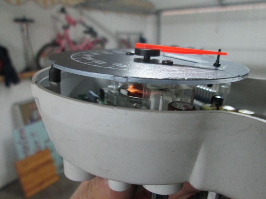

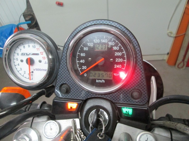

Heute mal was gebastelt:
Handelt dich um die kleine 12V Uhr die man bei Ebay kaufen kann...

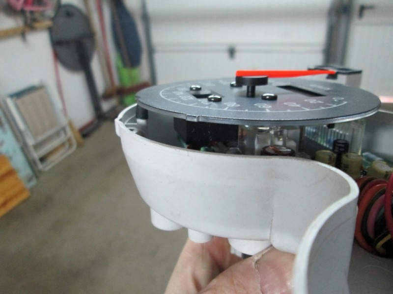

Passt gut in die Lücke hinterm Tacho:
Ist nur ne heiden Frickelei das kleine Fensterchen passgenau in die Tacho Scheibe zu feilen...

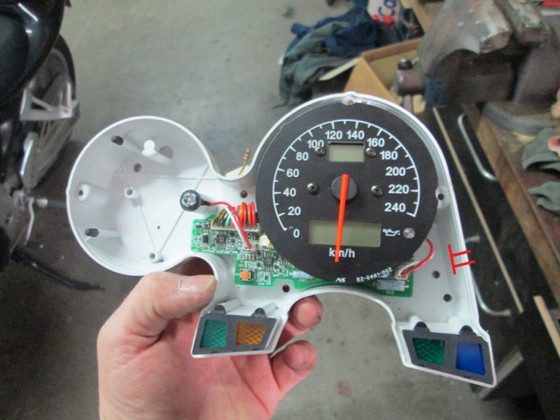

Taster würde ich dort einbauen:
Ich hab ja das Louis mini Teil nebst passendem Thermometer dran, hatte nur vor Uhr-Zeiten mal das Ührchen gekauft und jetzt (Winterdepression) das mal in meinen Tacho der hier noch lag eingefrickelt.

Für die Schalter werde ich aber nur die Kontakte aus dem Gehäuse stehen lassen.
Diese kann man dann mit einem Metallstück (zB Schlüssel, Münze) überbrücken und somit die Uhr einstellen.

-Wie hast Du die Tachonadel abmontiert?
Die kann man mit 2 Löffeln abhebeln, vorher die Nadel über den endanschlag hebeln, und die position genau merken. (Dort beschrieben -> http://www.svrider.de/index.php?seite=k ... rtikel=75)
-Ist da Dauer + im Tachogehäuse?
Hab ich noch nicht geschaut, glaube aber nicht.
-Vielleicht geht das auch im Drehzahlmesser?
Nein, dort ist zu wenig Platz...
Wenn du willst melde Dich, dann kannst du meinen Tacho mit Uhr übernehmen.
Das mit der Münze ist ne gute Idee, klappt aber mit der Uhr glaube ich nicht, weil man da manchmal 2 Kontakte gleichzeitig schliessen muss. Das mit den 2 kleinen Tastern klappt schon gut...
