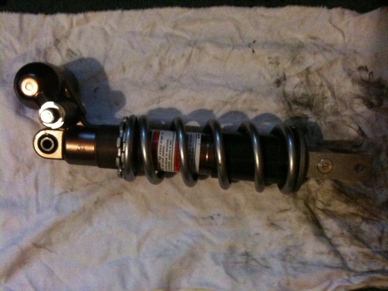

hab mir vor ein paar wochen ein Federbein von ner ZX10-R auf e-bay geholt.
Heute sollte das gute Stück endlich verbaut werden.
Als ich dann das Federbein einbauen wollte sah ich das der Behälter (genauer Name fällt mir grad nicht ein^^) am batteriekasten anstösst.
Ich hab mir n Federbein von 2007 (siehe bild)geholt was laut knowledgebase auch passen sollte.
Hab ich irgendwas falsch gemacht??? Gibt es da was spezielles zu beachten???
MFG, Sicks
P.s: Die Blende vor dem Batteriekasten habe ich schon entfernt.

das ist ein neues 2009er, 06er in meiner OWL
KLICK

Habe auch ein ZX10er Beinchen (glaube 04/05)
Wollte es gegen mein Gixxerbeinchen austauschen
Der Behälter hat aber einen stärkeren Winkel, als das Gixxerbeinchen, passt daher bei der Knubbel nicht plugandplay

Zum 04/05er ZX10R Bein in die Knubbel:
Es passt nicht Plug & Play, wegen des Ausgleichsbehälters.
Musste den Batteriekasten komplett amputieren, bissi an den Seiten kürzen und mit "Weltraumtechnik" (Kabelbinder :D ) am Heckrahmen ein Stück höher setzen.
Hatte was von Langlöchern gelesen, die man hätte feilen sollen können, um das Ganze passend zu machen, hätte aber nicht gepasst.
Es geht, ist aber ein wenig Gefrickel.

in irgend einem jahrgang steht der ausgleichsbehälter rechtwinklig vom federbein ab und passt daher plug and play
glaube das 2006er war es.

mhhhh...ich kenne mittlerweile diese beiden Varianten:
2004
http://www.ebay.de/itm/130784971345?ssP ... 1423.l2648
2007
http://www.ebay.de/itm/150913936151?ssP ... 1423.l2649
das geeignetere ist somit Bj. 2007 (wegen des NICHT so schräg nach oben stehenden Ausgleichsbehälters) ? Wieso ist die Feder nicht rot, wie in den KB beschrieben?

ja wie man auf dem bild sieht ist der ausgleichsbehälter rechtwinklig abstehend sollte also bei 2006/2007 plug and play passen

Hab ein zx10 bein mit rechtwinkligen Ausgleichsbehälter. Ist schwarz mit silberner Feder. Warum, keine Ahnung.
Das wichtige ist halt, dass der Ausgleichsbehälter im rechten Winkel steht. Glaube ein zx14 Federbein hat auch diesen Aufbau.
Auf SV rider.com gibt ne super Übersicht mit allen Beinen die passen inkl federrate und resultierender hoeher/ Tieferlegung.

Ich habe ein 2006er ZX10r Federbein verbaut.
also dieses hier:
Das passt Plug & Play (habe aber vorher trotzdem den "Werkzeugkasten" entfernt).
PS: Tippfehler korrigiert von 2005 auf 2006

das von dir gezeigte bein ist ein 2006er bein ein 2005er bein ist golden mit roter feder und hat den ausgleichsbehälter schräg abstehend
