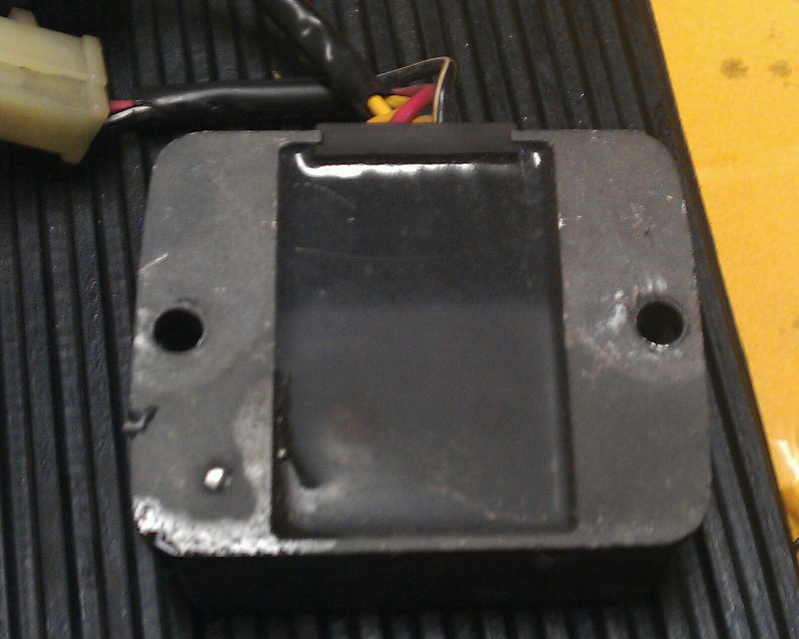

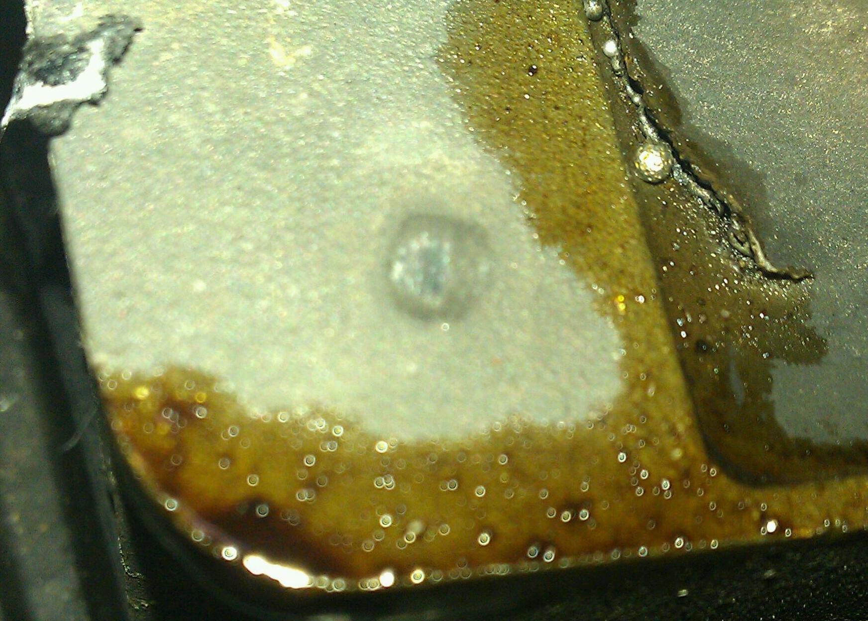

So, hab eben den alten Regler ausgebaut, wie richtig diagnostiziert, defekt, an der Rückseite des Reglers ist die Gummihaut aufgeplatzt und es tritt eine braun/ schwarze Flüssigkeit aus.
Wie kommt sowas ist da ein Kondensator, der hochgegangen ist, wie lässt sich sowas in Zukunft vermeiden ?
Kann dass davon kommen dass ich die Batterie geladen hab als sie im Motorrad eingebaut war, also am Fahrzeug abgeschlossen ?

nonverbal hat geschrieben: Wie kommt sowas ist da ein Kondensator, der hochgegangen ist, wie lässt sich sowas in Zukunft vermeiden ?
passiert einfach, ist ein häufigerer Fehler bei den frühen SV (war selber schon betroffen). Kannst du nix gegen machen, die Regler der späteren Baujahre sind besser (grösser Dimensioniert??) und haben das Problem nicht mehr. Ich fahre aktuell einen Regler der Gladius, der hat nen 10er gekostet, ist viel grösser (bessere Kühlung??) und läuft auch einwandfrei. Musste nur die Stecker der SV da dran machen...
Der Regler der LS 650 Savage ist übrigens der gleiche wie bei der SV (AV), den gibt es gebraucht auch schon mal günstig... ebay (40€)
