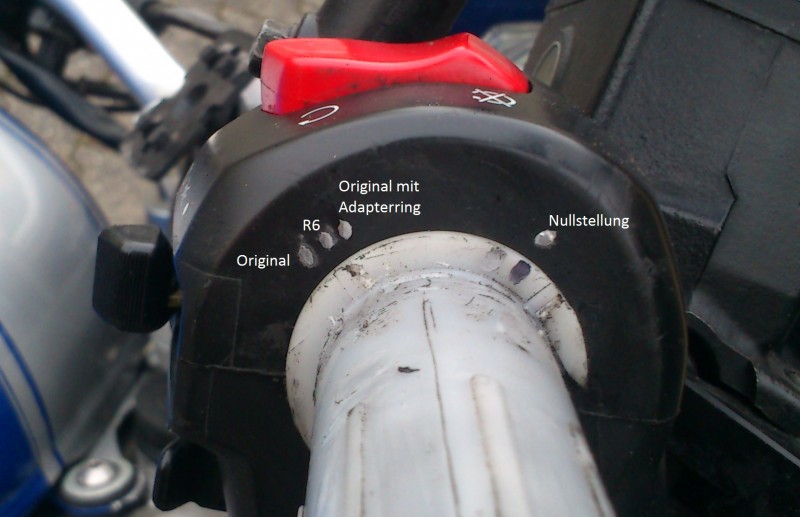

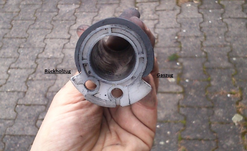

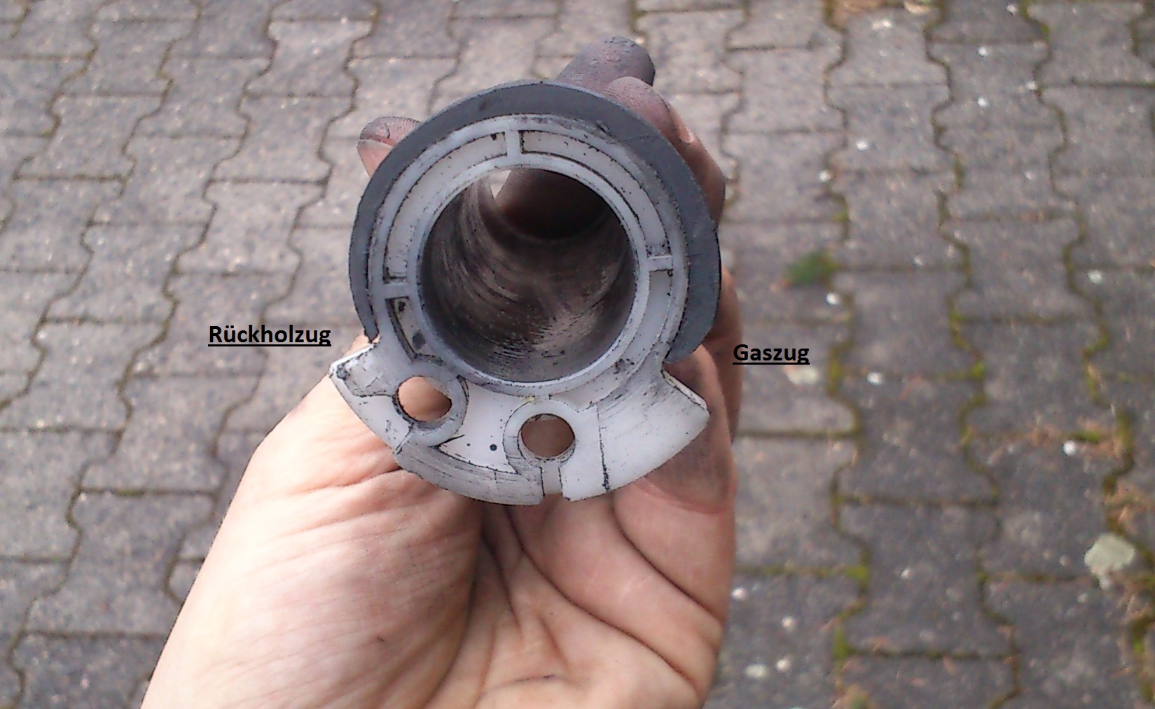

Hallo, ich wollte passend zum Thema mal meinen Senf abgeben. Ich hatte jetzt einige Zeit bereits den R6 Gasgriff montiert der ja bekanntlich deutlich angenehmer vom Gasweg ist als die originale Griffhülse. Da ich mich aber immer wieder dabei erwische dass ich beim vollen beschleunigen eben doch nicht das Gas voll öffne musste was andere her. Der User Simsonfahrer hat mir für die Originalhülse einen Ring mit 41mm Außendurchmesser gedreht der mir dann aber doch etwas zu dick erschien. Da ich etwas Progression bei weniger Gasweg ganz nett fände habe ich mich mal ans bearbeiten des Ringes gemacht.

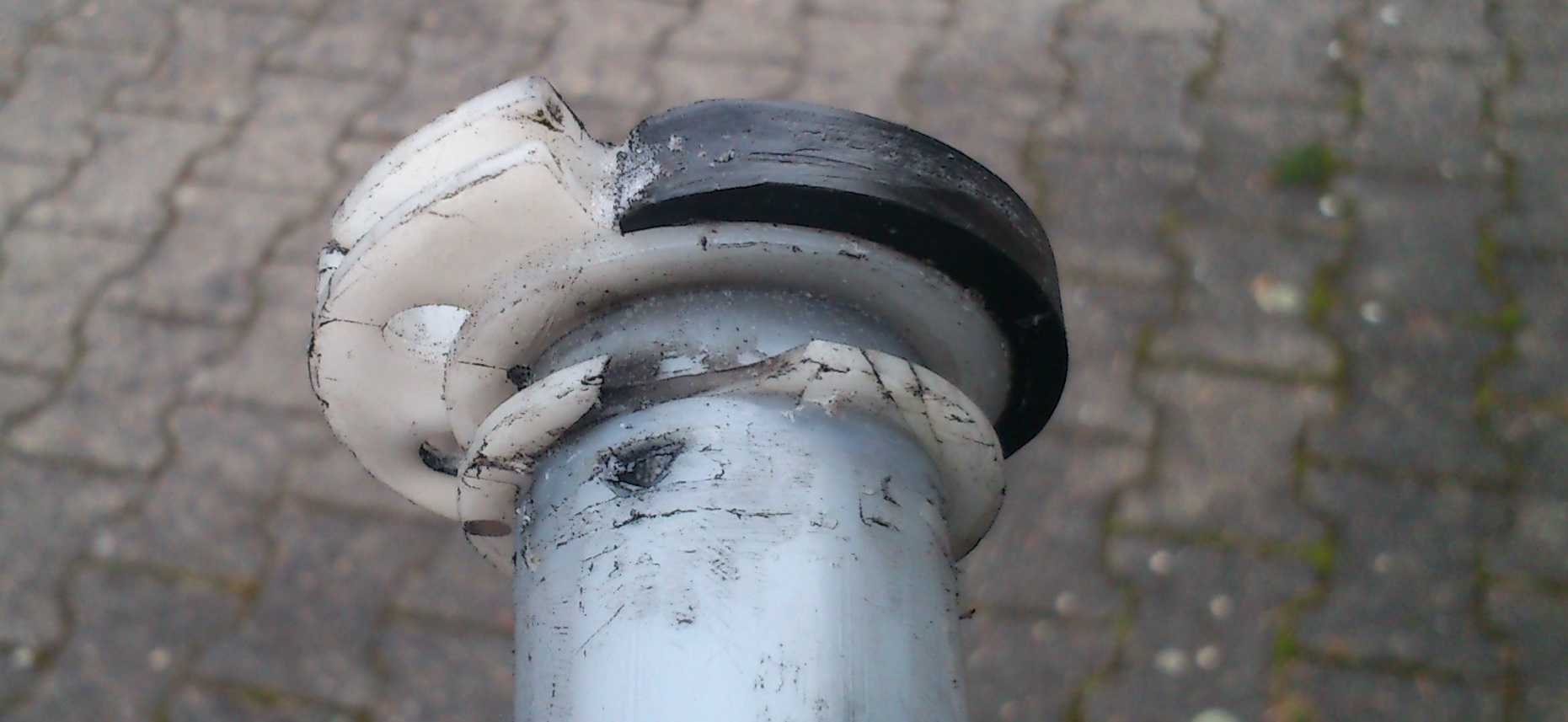

Wie man sieht hat der Ring jetzt auf der Gaszugseite eine Schräge , und zusätzlich noch eine Nut um einen sanften Anstieg des Durchmessers zu erreichen. (Sorry, sind Handybilder und der Ring iss vom schleifen und vom Kleber noch etwas dreckig, dass hatte ich noch geglättet und gereinigt)
Auf der anderen Seite habe ich ordentlich Material abgenommen. Dies dient dazu dass die Bowdenzüge wieder problemlos passen denn auf der Seite wird ja der Rückholzug gewickelt. Das Rohr am Gaszug musste natürlich auch etwas gekürzt werden denn es schleift sonst am Ring.
Am Ende habe ich mal die Drehwinkel der drei Varianten grafisch festgehalten.
Wie sich das ganze fährt? Nun, ich hatte heute nur Zeit für eine Kurze Runde, aber was soll ich sagen: :juchu:
Der Unterschied zum R6 Gasgriff ist riesig und es geht genauso wie ich es mir vorgestellt habe.

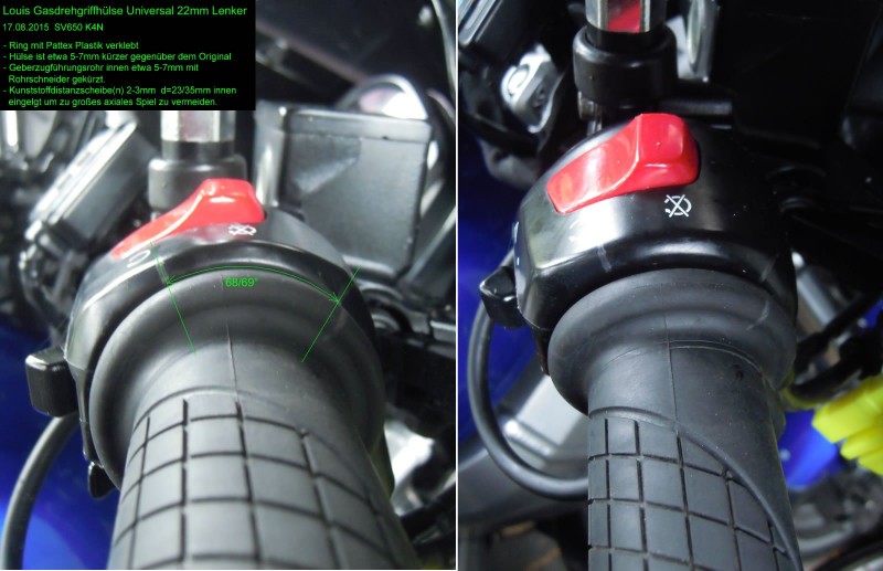

Ich habe die Universalvariante von Louis mit ein wenig Nacharbeit an meiner K4N verbauen können, klappt ausgezeichnet.
