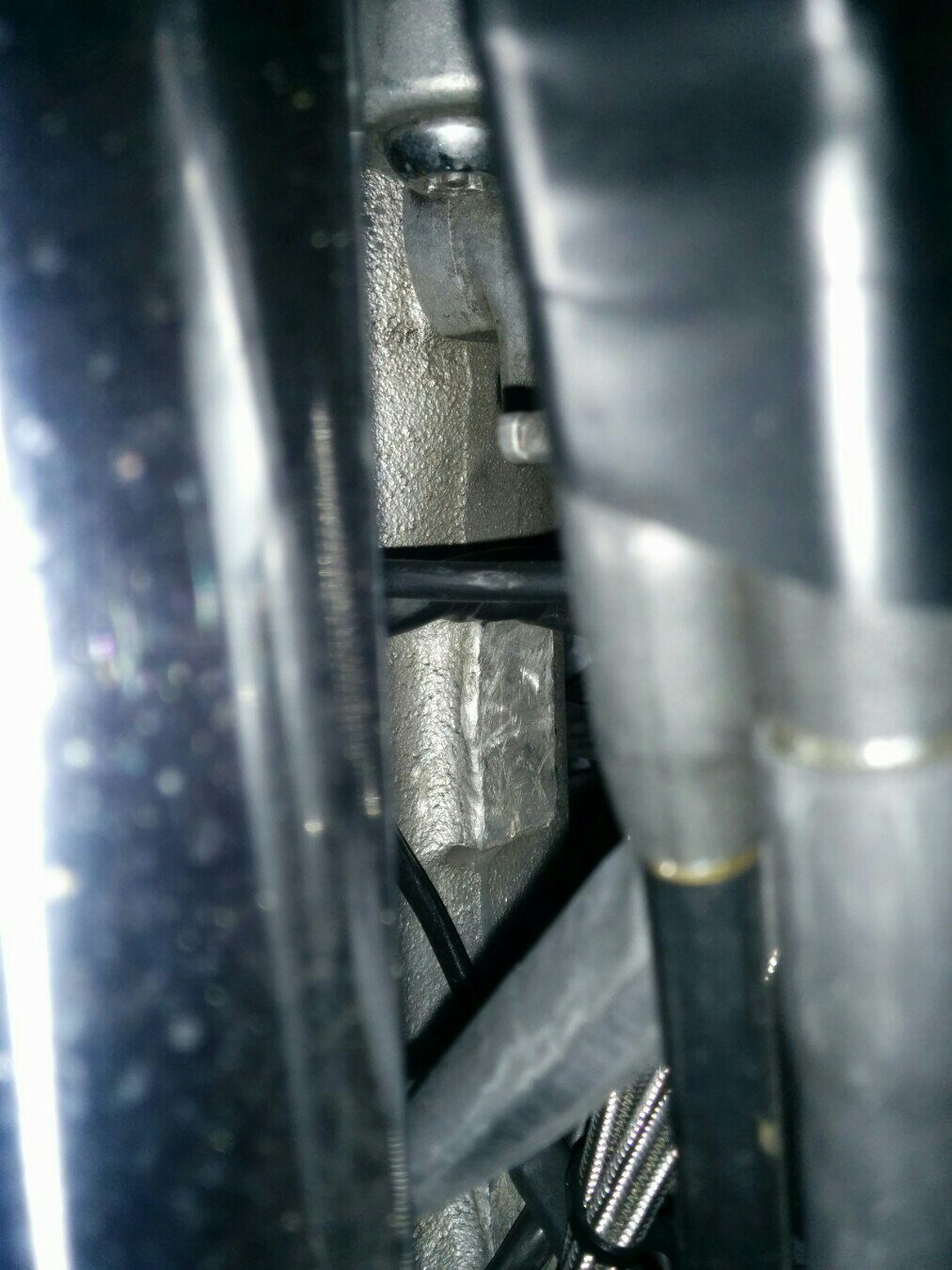

Beitrag von Xray » 08.04.2014 0:14
kann man da genug erkennen ?

Wow, da hast Du Dich ja ganz schön weit getraut! Vielen Dank für das Bild.
Ich hab die kurzen Lampenhalter jetzt mal gegen die langen getauscht, hatte aber noch keine Gelegenheit zu probieren, ob das das Problem nur verbessert oder schon ganz löst. Wenn der Scheinwerfer immer noch kollidiert, kann ich aber ruhigen Gewissens ein bißchen was wegnehmen, wenn ich mir das bei Dir so anschau.
