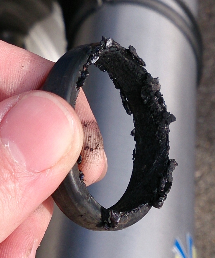

Ich grab zwar nur ungern alte Threads aus, aber inzwischen kann ich auch mal meinen Senf zum Thema abgeben ^^
Habe die Variante mit dem Volvo-Dichtungsring gewählt und vor ca. einem Jahr eingebaut.
Der Ring wurde nicht eingeklebt oder sonst irgendwie gesichert, einfach auf den DB-Eater geschoben und in gewissem Maß durch die Verschraubung geklemmt.
Habe ihn heute wieder rausgeholt, da mir in letzter Zeit aufgefallen ist, dass wieder ein leichtes Zwitschern zu hören war.
Ergebnis:
Der Ring ist oben an der Innenkante weggeschmolzen
Dadurch saß er natürlich auch ein gutes Stück lockerer, weggeflogen ist er allerdings offensichtlich nicht.
Dazu sei gesagt, dass ich leider relativ viel auf der Dosenbahn unterwegs bin und im Sommer auch häufiger in heftigeren Staus stehe, entsprechend ist die thermische Belastung wohl auch höher als üblich.
Alternativ könnte auch einfach etwas mit meiner Motorabstimmung daneben sein und die Abgase allgemein zu heiß...
P.S.: verzeiht bitte die miese Bildqualität, hab nur ne Handykamera hier und die hatte Fokusschwierigkeiten
Ergebnis:

Von welcher Laufleistung sprechen wir hier?
Also nur die mit installiertem Ring.
Re: Lösung für pfeiff geplagte leo vince besitzer
Müssten in etwa 10k km sein...
- Roughneck-Alpha
- Beiträge: 18520
- SVrider:
Gut, dann sollte man mit den Ausgaben von circa 2,50€ eigentlich gut leben koennen.
Sicherlich, ging mir auch hauptsächlich darum es zu berichten und zu sehen, ob vielleicht jemand anderes auch schon dieses Problem hatte
Und der Aufwand, der es für mich war an diesen ersten dran zu kommen, würde mich eindeutig mehr stören als seine Kosten
