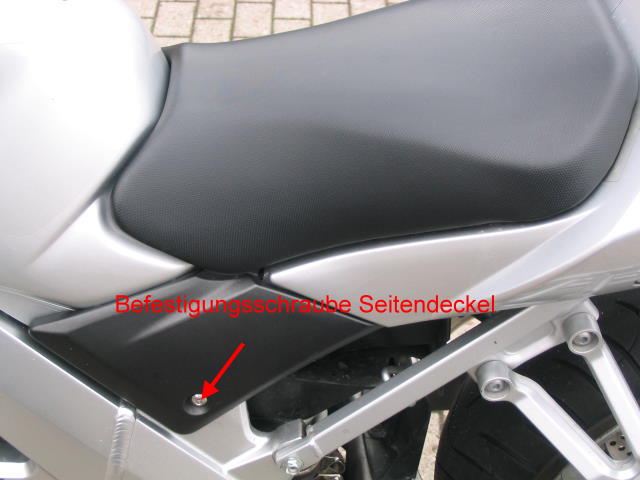

Habe mir diesen Sommer meine SV 650 gekauft nun naht der Winter und ich habe in google gesehen dass die SV ihre Batterie unter dem Fahrersitz hat.
Meine Frage wie kann ich den Sitz demontieren? Habe leider keine Anleitung für meine SV bekommen

Du musst die Inbusschrauben an den Seitendreiecken lösen,
dann kannst Du die Dreiecke nach hinten klappen und kommst an die Schrauben der Sitzbank
Gruß Nils
Re: Batterie ausbauen
Fotos von "SVbomber"
Wenn Du ne "knubbelige" von 99-02 hast ists genauso... sieht nur minimal anders aus...
