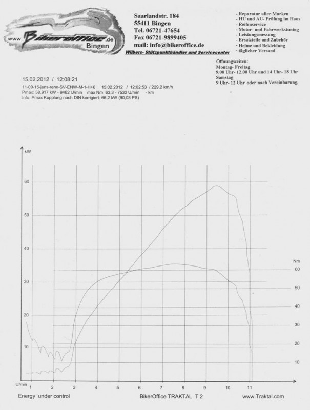

Beitrag von Duffy » 15.02.2012 22:51
So Freunde, es gibt wieder Neues zu berichten... 8)
Die Renn SV war zur Motor Optimierung und Abstimmung bei Wolli. Gemacht wurde folgendes:
- Rotor wurde abgedreht und erleichtert
- Schnorchel der 1000er
- Einlass Nocken der Knubbel wurden im Auslass verbaut
- Steuerzeiten eingestellt
- Abstimmung aufm Prüfstand
Ergebnis: Eine Leistungs- und Drehmoment Kurve, wie man sie sich wünscht. Ich bin zufrieden :mrgreen:
Aber seht selbst...

Beitrag von IMSword » 16.02.2012 6:38
Sieht ja aus wie bei Mir :mrgreen: Also die Kurve an Sich ...
Sehr schön, so muss das !
Berichte mal wie das ist mit dem abgedrehtem Rotor. Ich hab die Sorge das die Kiste dann evtl. zu zickig wird und zu extrem hochdreht.
Wurde er extrem erleichtert oder nur ein bischen ?

Beitrag von Duffy » 16.02.2012 7:55
Hehe, bin schon tierisch drauf gespannt wie sie sich jetzt fährt :twisted: Gerade wegen dem Rotor. ;) bier
So viel wie bei der 1000er kann man bei der 650er nicht abdrehen. Bei mir wurde er jetzt 170g erleichtert...

Beitrag von Hasenfuß » 16.02.2012 15:45
Wow. Auch die Motorleistung ist ne echte Ansage. Bin gespannt, wie standfest das alles ist :)
