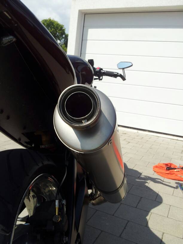

So der Postbote war da
Sound ist nicht schlimm lauter geworden.
Aber wesentlich tiefer
Jetzt muss ich nur noch den Zwischenraum vom eater dicht machen denn nun ist da das Gezwitscher wie bei den Leo's vorhanden

Da binn ich ja ma gespannt wies aussieht wenn ma davor steht^^ im sommer komm ich ma vorbei denk ich wenn meine beim Doc war....

So ich hab mal versucht brauchbare Fotos zu machen
Ist halt leider nur ne Handycam
Zu Hause werd ich die dann mal in die OWL laden.

Re: Schafmuhkuh auf Ideenfindung
Schöne Bilder
-- tolle Schwinge hast Du da eingebaut
- Schafmuhkuh
- Beiträge: 3035
AW: Schafmuhkuh auf Ideenfindung
Ja hab halt nen guten Geschmack
So Fotos nun auch in der OWL

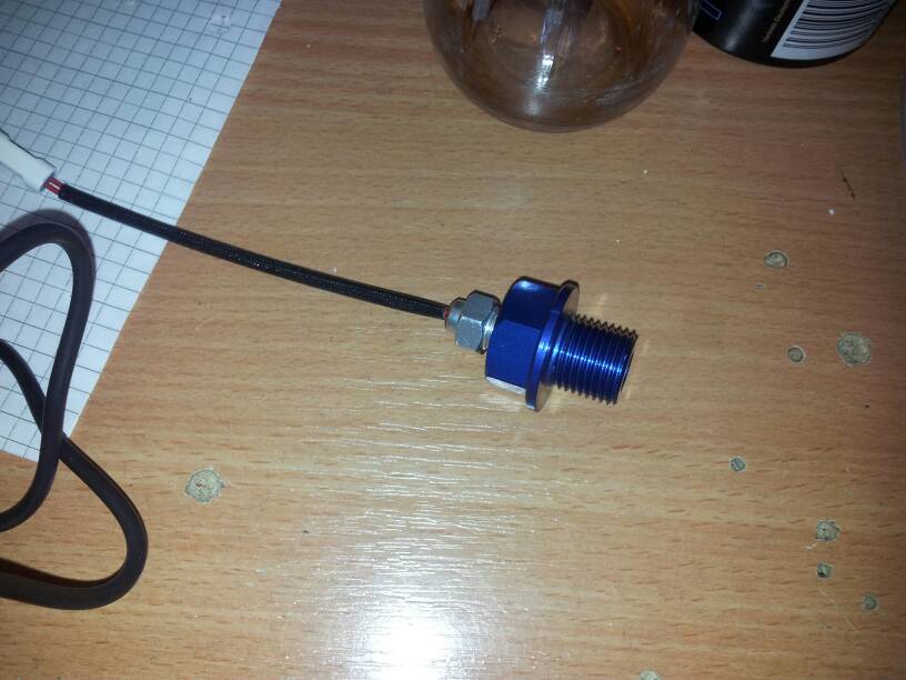

Beim heutigen Ölwechsel gab es gleich noch einen Adapter für den Öltemperatursensor
- guzzistoni
- Beiträge: 17304
- Wohnort: 27777 Ganderkesee
Schick, hat Dein Tacho eine Temp-Anzeige?
- Schafmuhkuh
- Beiträge: 3035
Jap, der hat sogar 2. Einen verwende ich fürs Öl den anderen der eigentlich fürs Wasser ist zweckentfremde ich für die die Lufttemperatur

Schönes Ding! Wo kommt die Schraube hin?
Ölablassschraube oder die flache daneben?
- Schafmuhkuh
- Beiträge: 3035
Die Flache daneben. Hab den Adapter aber vom Gewinde her auf das maß der flachen gebracht.
Auf dem Foto ist das nicht zu sehen, da noch nicht geschehen.
Gutso
Wirst aber (meist) mit verfälschten Anzeigewerten leben müssen. So wie's aussieht hast du keinen Bugspoiler und damit hängt der Sensor schön im Wind. Ich hatte den selben Sensor an meiner Dicken und ohne Bugspoiler und bei starkem Regen schöne Temperatursprünge. Aber letztlich besser als gar keine Temp.-Anzeige.
Matze
Matze
- Schafmuhkuh
- Beiträge: 3035
Ich hab das auch schon häufiger gehört das sich der Sensor von Fahrtwind/Spritzwasser reinpfuschen lässt
Aus dem Grund habe ich den Sensor und Adapter mit hochtemperaturdichtmasse so gut es geht zu isolieren.
Lediglich ein kleiner Spalt für den Schraubenschlüssel ist noch frei.
Wenn es nix helfen sollte hatte ich wenigstens was zu tun am bike
Immer diese Miesmacher, verderben einem den ganzen Spaß am Bastelnmatze1810 hat geschrieben:Wirst aber (meist) mit verfälschten Anzeigewerten leben müssen.
