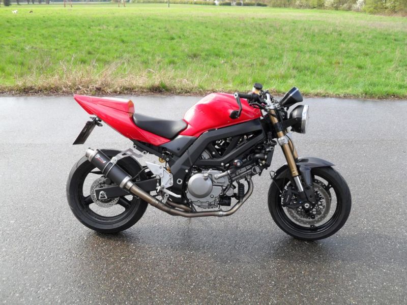

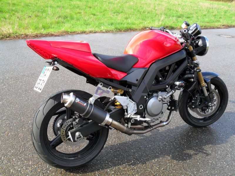

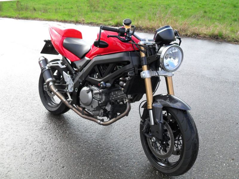

Jetzt will ich auch mal meine SV vorstellen.
Ziel meines Umbaus ist/war besseres Fahrwerk, weniger Gewicht und später vielleicht ein bisschen mehr Power.
Fahrwerksmäsig hab ich nun :
Öhlinsfederbein
Kompletter GSXR Gabelumbau mit Felge und Bremsen und Untermaß Lenkkopflager
Gabelüberarbeitet von FRS
Gewichtsmäsig hab ich nun:
Aktion Ersparniss
Mivv Gp 4900g
Arrow Krümmer 600g
LiFePo 3700g
Bordwerkzeug und Tankaufsteller 1000g
Soziushaltegriff 1000g
Soziusfußrasten weg 550 g
Anderen Tankdeckel 270g
Miniblinker 200g
Lenkergewichte weg 100g
Alublenden am Kühler weg 100g
Hinteren Bremsflüssigkeitsbehälter ersetzt 150g
Batteriekasten gekürzt / ?
Ölkühler entfernt 1000g
Stahlscheiben gegen Hyperplates 250g
Stahlkettenkettrad gegen 47er Alukettenrad 620g
Kettenradschrauben gegen Aluschrauben 185g
Orignal Ständer gegen Aluständer 450g
Lichtmaschinenrotor abgedreht 200g
Carbonheck 1800g
Sekundärdrosselklappen klump rausgeschmissen 650g
Lüfter 650g
SLS 400g
Anlasserfreilauf erleichtert 220g
Duke 2 Hinterradumbau 1630g
Gebohrtes 520er Ritzel 54g
Titanbremsscheibenschrauben 36g
5-Y Speichen PVM Felgen mit Ducatinabe 626g
EBC Vee Bremsscheiben 440g
Umlenkhebel aus Alu 189g
Aktuelles Gewicht vollgetankt XXX
Was noch geplant ist
Irgendwann obere und untere Gabelbrücke schwarzpulvern oder eloxieren
Sturzpads weg
Leichteren Scheinwerfer (carbon)
Alle nicht tragenden Schrauben tauschen (Alu)
Andere Fußrastenanlage
Braking Wave Bremsscheiben
Anderen Tacho
Titanachsen oder Aluachsen
Hier nun ein paar Bilder
Hoffe ihr habt noch ein paar Gewichtserleichternde Tipps
