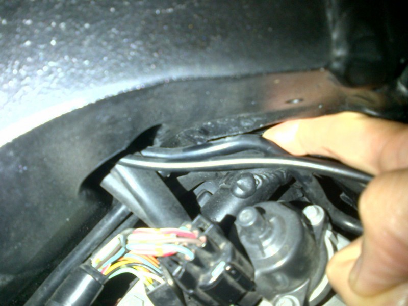

ich habe bei meiner K7 jezt die Kleine Spritleitung an der Drosselklappeneinheut erneuert da sie undicht war. Dabei ist mir aufgefallen, das die Ummantelung der ABS Bremsleitungen (die dünnen starren Rohre) angescheuert ist. Das blanke Metall ist an zwei Stellen sichtbar.
Stelle 1: Leitung scheuert an der Airbox

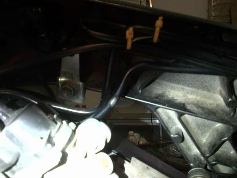

Stelle 2: Leitung scheuert am Rahmen

Jetzt meine Frage: Ist das bei Euch auch so? Wird sich mit der Zeit die Leitung aufscheuern oder ist der Stahl der Leitung härter und es scheuert nur die Airbox und ggf. der Rahmen?
Ich werde vorerst Isolierband drum machen, um erstmal weiteres Scheuern zu unterbinden.

Sind das Stahlleitungen? Oder ist das Alu?
Eigentlich sollte man die Leitungen doch auch nachträglich so biegen können, daß sie frei sind und nirgendwo mehr anstoßen?
Falls das Stahlleitungen sind, würde ich sie gegen Witterungseinfluß schützen, in dem ich sie mittels Lack versiegel und wie du mit Isolierband umwickel oder/und sie beispielsweise an der Scheuerstelle mittels einem Stück geschlitztem und aufgebrachtem Gewebeschlauch (Pressluft/Benzinschlauch) abpolstere/schütze.
Anbieten würde sich als Scheuer/Umwelteinflußschutz auch die Umwicklung mittels selbstvulkanisierendem und somit abdichtendem Gummitape anbieten. Deine Leitung selber sollte halt noch nicht relevant angegriffen sein.
In Zeiten von Stahlflexleitungen erübrigt sich eigentlich die Frage, ob Leitungen alle 4 oder 6 Jahre ausgetauscht werden, wobei ich kaum glaube, daß Suzuki eine intakte beständige Metallleitung, ganz gleich ob Stahl oder Alu im Inspektionsrahmen austausscht. :wink:
