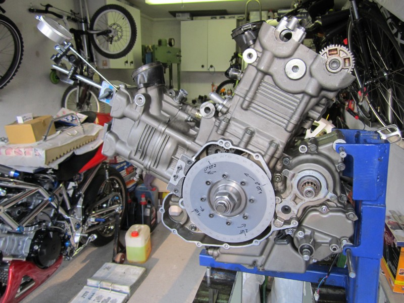

Ich habe mal an meine beiden Motoren Messungen durchgeführt.
Dabei habe ich gezielt den Ventilüberschneidungszeitpunkt ermittelt.
Folgende Ergebnisse habe ich gemessen:
Motor K5 , ~10tsd Km, originale NW's: ~2° vor OT
Motor K2 , ~74tsd Km, Kante-Einlass NW, Knubbel Einlass NW als Auslass: : ~1° nach OT
Da die ganze Messerei sehr schwierig ist sage ich mal, das sind kein 100% genauen Werte, sie dienen aber zur Orientierung.
Mein Messergebnis stütz die Aussagen, dass beim NW-Tausch für optimales Ergebnis auch die Steuerzeiten angepasst werden müssen. Zumindest die Knubbel-NW als Auslass bedarf einer Korrektur, m.E. um ca. 5 - 6° müssten die Steuerzeiten geändert werden um den Ventilüberschneidungszeitpunkt auf gut 3 - 4 ° vor OT zu bekommen. Möglich, das sich bei dem Knubbelmotor auch eine gelängte Steuerkette bemerkbar macht (Laufleistung!).
Die Gradangaben beziehen sich auf die NW-Umdrehung!
