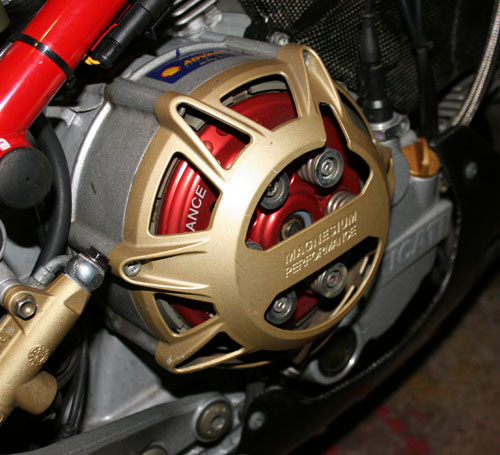

Mir gefallen die Trockenkupplungen mit den offenen Kupplungsdeckeln sehr gut. Gibt es die Möglichkeit einen offenen Kupplungsdeckel bei einer SV dranzubauen bzw. die Kupplung so umzubauen, dass es zur Trockenkupplung wird?
Damit Ihr wisst was ich meine: http://images2.wikia.nocookie.net/__cb2 ... pplung.jpg

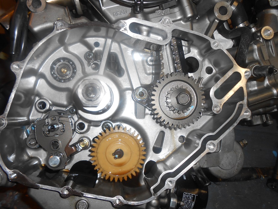

Das wird nicht gehen, schau mal wie das hinter der Kupplung aussieht. Als erster Schritt müsste das Gehäuse angedichtet werden, aber trotzdem müssen die Lager mit Öl versorgt werden. Ginge vllcht, wenn man eine neue Gehäusehälfte herstellt --- viel Spaß dabei :evil: :wink:
Ich würde mal sagen : VERGESSEN :!:

Ich halte das Vorhaben genau wie Stoni für fast unmöglich. Technisch ist es zudem sinnfrei bei einem moderaten Serienmotor.
Allerdings, mit Zugriff auf den entsprechenden Material, Werkzeug -und Maschinenpark ist das für einen Vollbluttechniker sicher eine interessante Aufgabe. Allein das Verlängern und Abdichten der Getriebeeingangswelle mit nochmaliger Lagerung ist schon eine Nummer für sich. Der Primärtrieb müsste ebenfalls nach außen spazieren geführt werden.
Den ganzen Kram zu konstruieren und zu berechnen dauert allein schon eine Woche.
Und dann wäre da noch die Baubreite des Motors, die sicherlich um 70-100mm zulegen würde .....
Wenn es denn eine Trockenkupplung sein muss, entweder eine alte Duc oder ein Hornvieh oder einen Rennmotor anschaffen.
Außerdem würde so ein Umbau eine Geräuschmessung bei der Abnahme heute nicht mehr überstehen.

Da hat Dieter die eigentlichen Probleme noch gar nicht ausgepackt. Z.B. dreifache Wellenlagerung, Abdichtung, Unwucht der Kupplung und damit verbundene Schwingungen im Getriebe usw.
