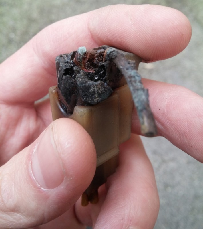

ich besitze seit 2012 eine SV650N Bj. 99 und konnte dank dieses Forum, trotz ein paar kleiner Probleme immer bestens weiter fahren. Ich benutze die Knuddel primär im Stadtverkehr das ganze Jahr und bin eigentlich sehr zufrieden. Sie hat mich bislang nur einmal nach dem Kauf vom Händler nach einer Stunde Fahrt stehen gelassen (Regler), wurde vom Händler ausgetauscht.
Nun zu meinem aktuellen Problem:
Früh aufgestiegen und die Batterie ist vollständig leer, dummer weise habe ich sie anrollen lassen und bin ca. 10 Km gefahren, abends logischer weise immer noch leer. Also Batterie raus, aufgeladen und wieder die 10 Km nach Hause.

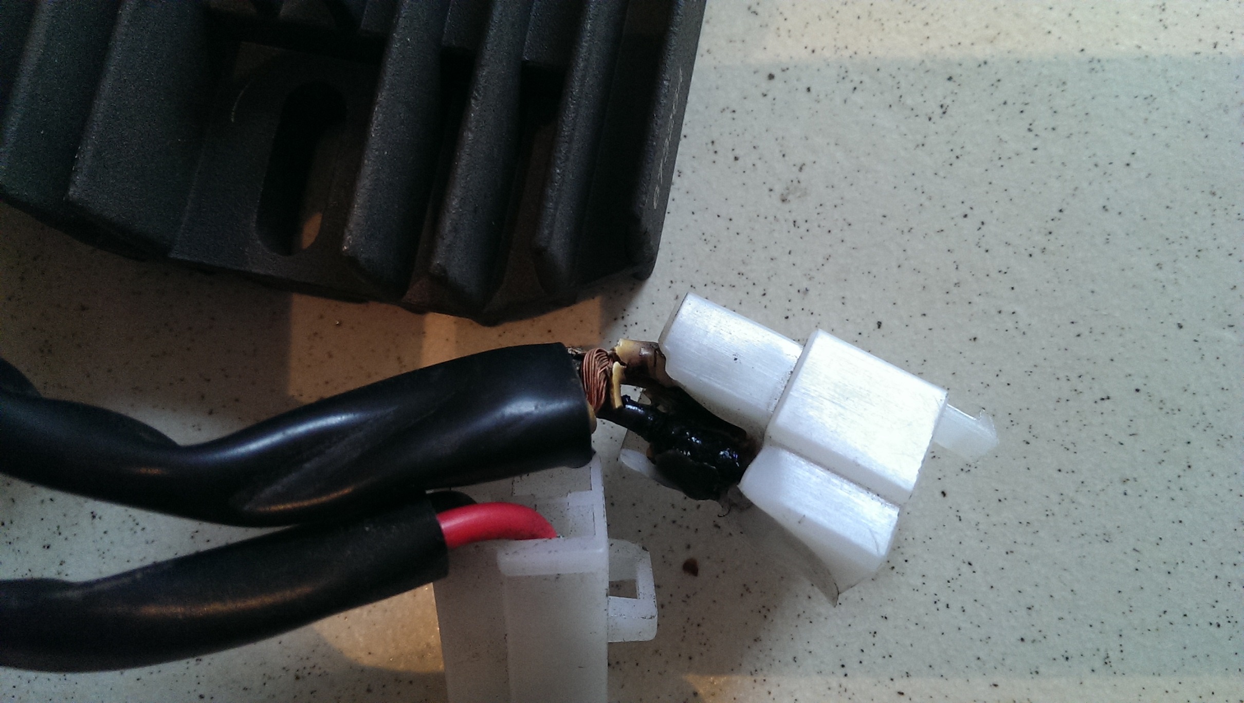

Batterie gem. eurer Anleitung neu geladen, wieder eingebaut, gemessene Werte 11,94 Zündung aus - ca. 13 bei laufenden Motor und sackt dann bei 5000 auf 7 ab. Nun habe ich den Regler freigelegt und bin erschrocken. Dieser ist an der Zuleitung von der Lichtmaschine an zwei der drei gelben Leitungen verschmort. Jetzt wollte ich die Lima gem der Anleitung messen und erhalte hier eine glatte Null an allen drei Leitungen!
Eine gebrauchte Lima habe ich mir vor einem Jahr mal just for fun bei EBay besorgt. Ist der Einbau für einen Hobby Schrauber möglich, ein Ölwechsel steht sowieso an bzw. überhaupt nötig?
PS: Sicherungen habe ich alle geprüft und die Leitung weist auf den ersten Blick auch keine Fehler auf.

Habe mir heute bzgl. der Nachfragen von Mopedschlumpf unseren Haus und Hof Elektriker kommen lassen und siehe
da, die Lichtmaschine liefert Wechselstrom im Standgas 30V und erhöhter Drehzahl bis zu 90V. :) Angel
Auch der Test 2. Masseschluss verlief erfolgreich. Demzufolge scheint sie nichts abbekommen zu haben.
Danke an Dieter für dein Angebot und Knubbler für die Information, habe mir aber bereits gestern über EBay
http://www.ebay.de/itm/150803445338?_tr ... EBIDX%3AIT
einen bestellt und hoffe aufgrund der zahlreich verkauften Regler, dass diese in Ordnung sind.
Bleibt die Frage, lag es tatsächlich an dem Regler?
Der verschmorte Teil liegt ja komment von der Lichtmaschine zum Regler hin.
