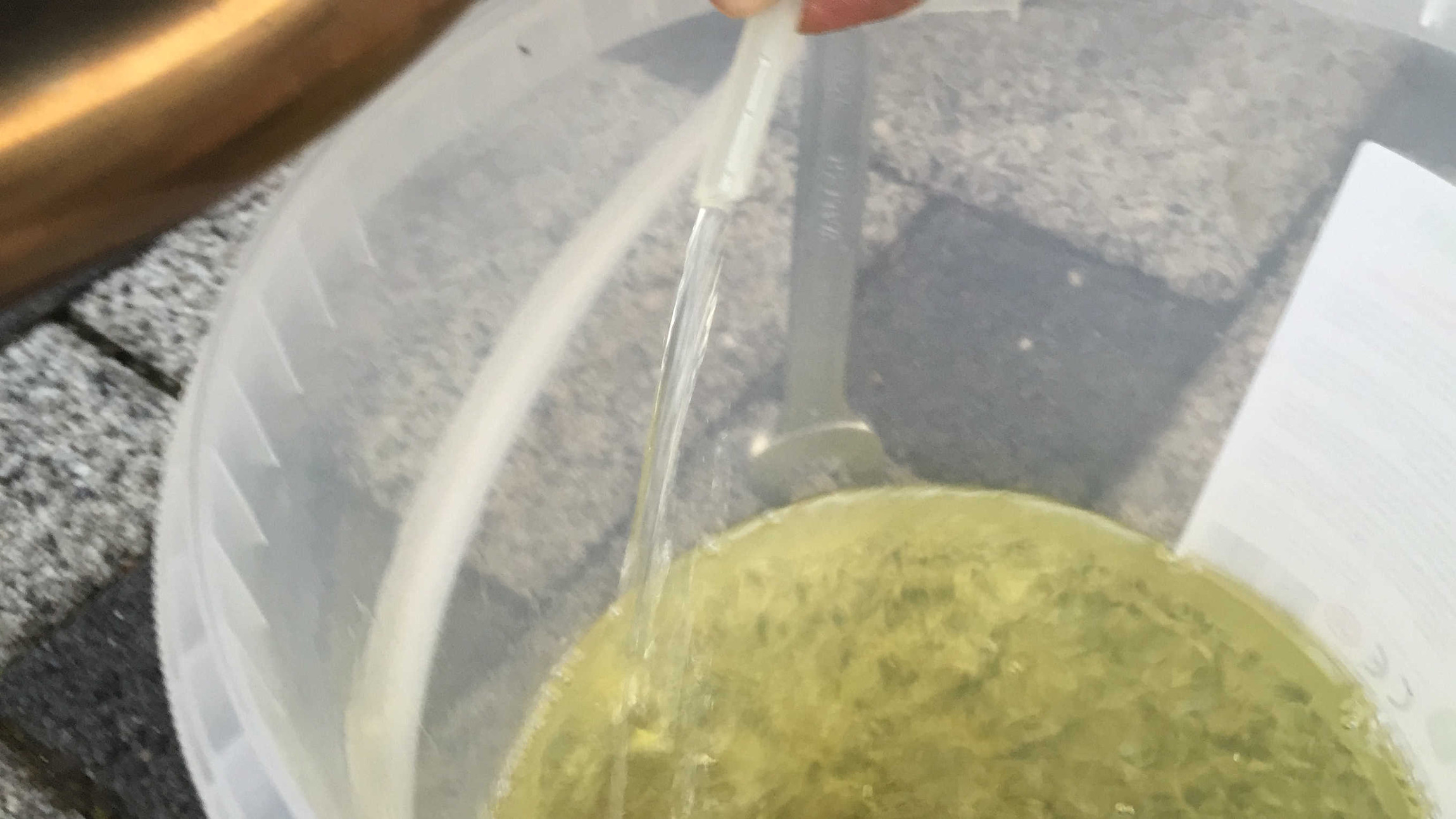

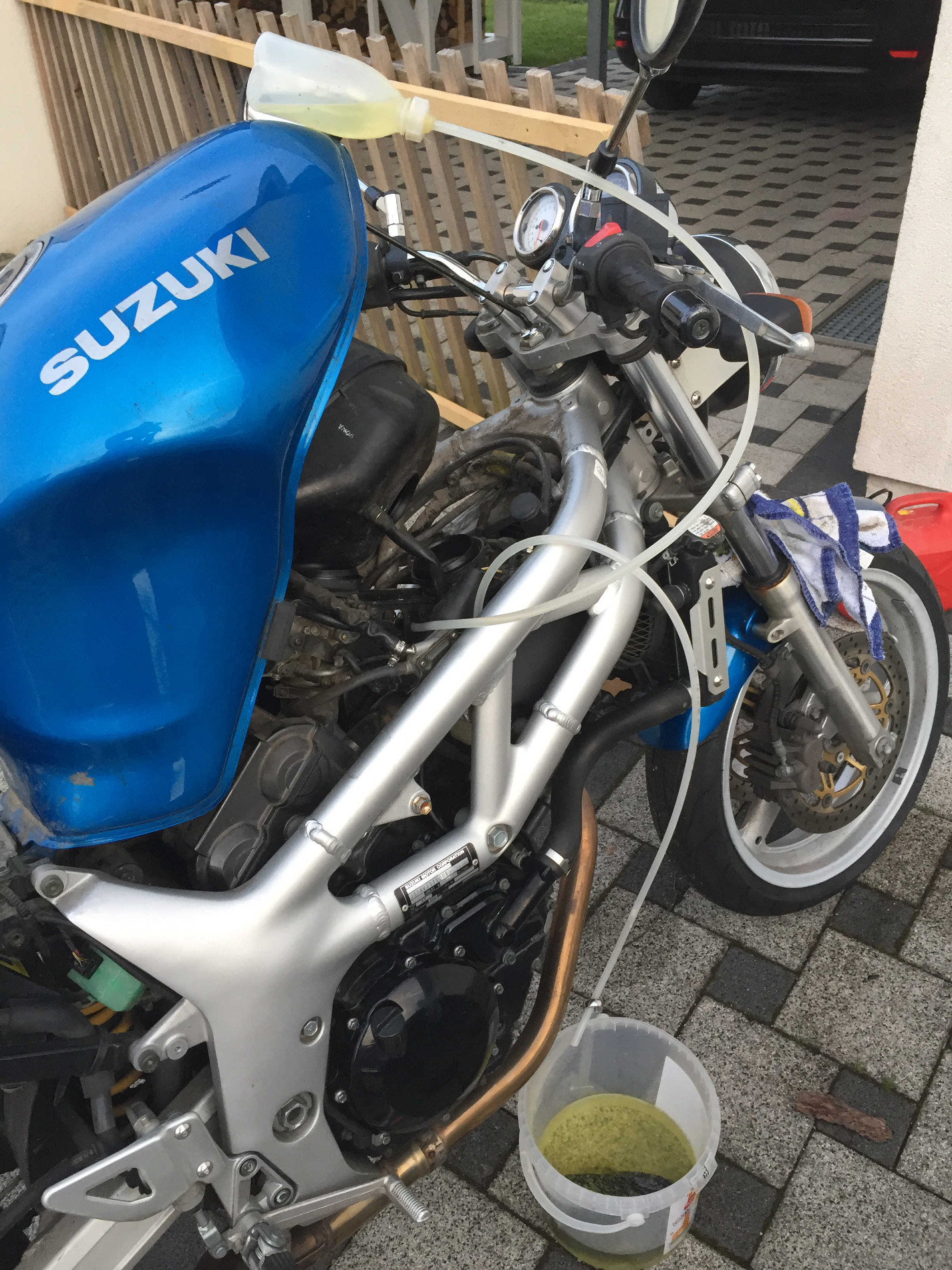

So hab die Benzinzufuhr zu den Vergasern geprüft, tue mich aber schwer in der Bewertung, ob genügend Sprit kommt. Es
kommt natürlich Sprit, sonst würde die SV ja gar nicht anspringen.
Hab eine Flasche mit Benzin gefüllt und direkt über einen Schlauch an die Vergaser gehängt. Damit kann ich den
Motor laufen lassen ohne Tank, Benzinpumpe und Benzinhahn.
Den Auslass aus dem Benzin wo der Sprit zum Vergaser läuft, hab ich über einen Schlauch in einen Eimer geführt. Und es
kommt Sprit, aber ist es genug? Hab ein Bild angehängt, kann mir jemand sagen ob das genug Sprit ist? Könnte auch
noch ein Video zeigen.
Re: Keine Leistung ab ca. 4500 Umdrehungen
Das reicht, also jetzt an die Gaser
Ja das Gefühl hab ich auch, daß das Benzin reicht. Also Vergaser raus.
