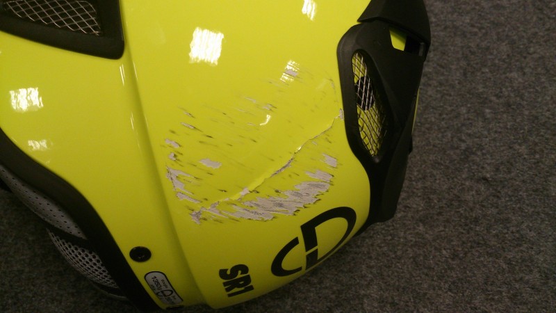

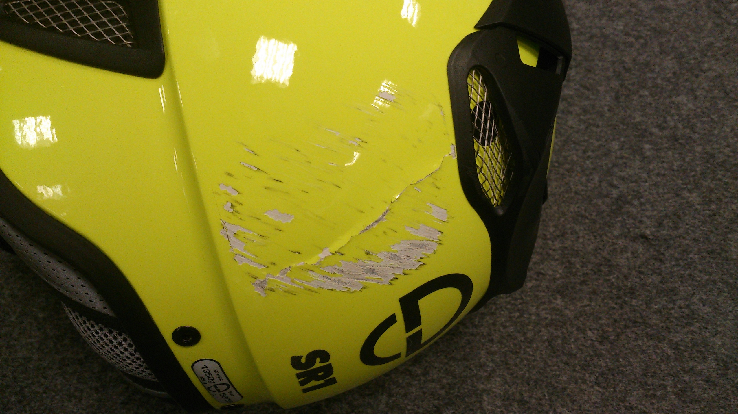

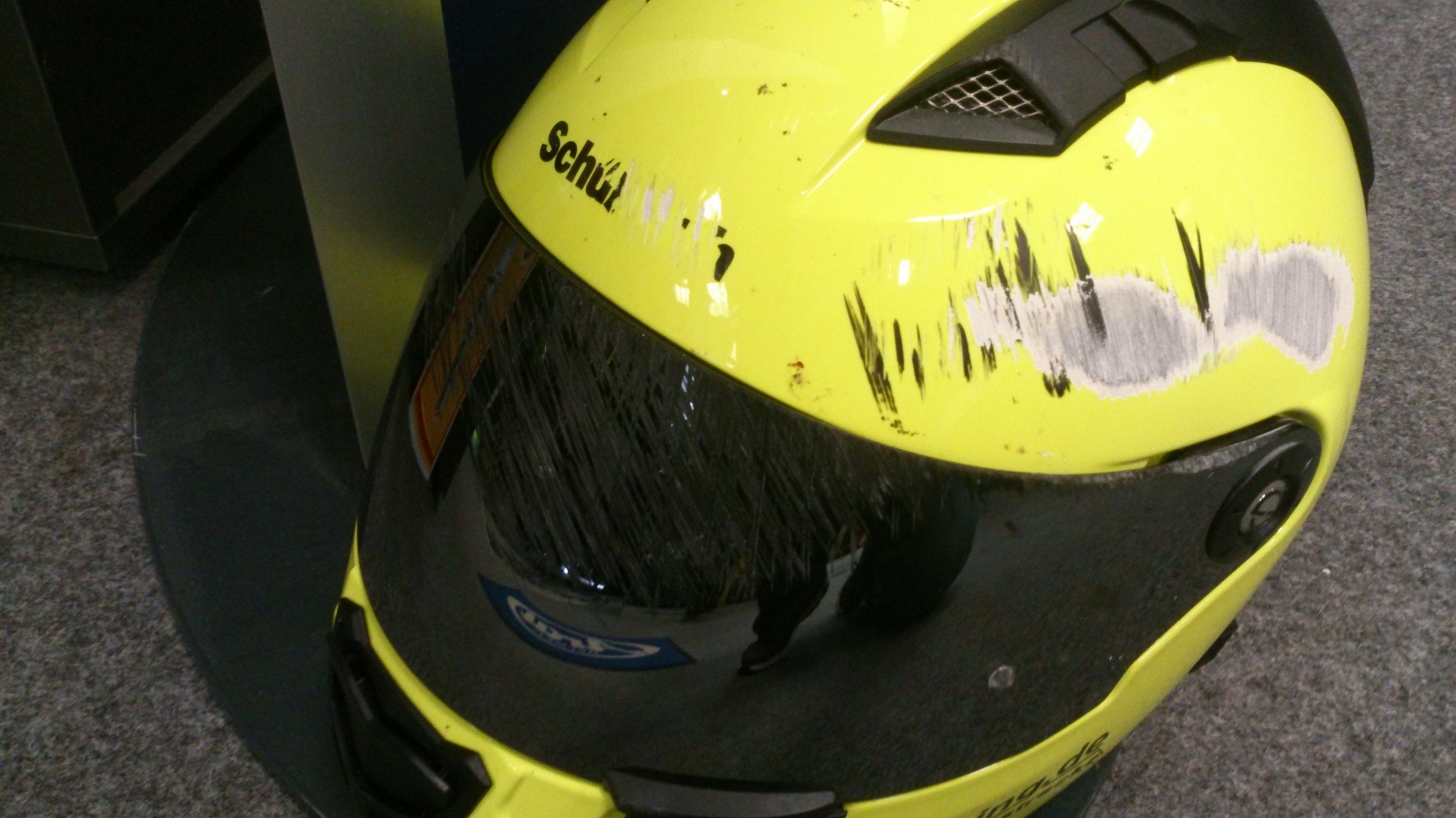

Dies nur zu meinen Beweggründen. Leider hatte ich die hier angehängten Bilder gestern nicht greifbar, sonst wären sie schon in den anderen Thread eingeflossen. Der Helm gehört einem Freund von mir, der letztes Jahr in Oschersleben lt. Datarecording bei etwas mehr als 170 abgestiegen wurde, weil sich einer direkt vor sein Mopped geworfen hat und er weder bremsen noch ausweichen konnte. Auf dem ersten Bild kann man sehr gut einen Riss in der Schale erkennen, die die erste Landung abgefangen hat, sehr schön an den nur kurzen Kratzspuren erkennbar. Danach ist er dann mit der Seite deutlich länger über den Asphalt gerutscht, das Fiberglass ist deutlich abeschliffen mit erheblichem Materialabtrag, aber trotzdem ist die Schale noch durchgängig vorhanden. Und auch mit dem Visier ist er über den Boden geschrabbelt, ohne, dass das Visier abgeflogen ist.
Der Gute ist am nächsten Tag mit einem leichten Brummschädel zur Arbeit erschienen, weitere Folgen waren nicht zu verzeichnen. Natürlich ist das nicht alleine der Verdienst des Helms, es war das Zusammenspiel aller Schutzelemente an und in der Bekleidung, und der Rückenprotektor von Dainese und die Airbag-Kombi haben ihren Teil dazu beigetragen. Nichtsdestotrotz ging der erste Schlag auf den Kopf, und der Helm hat einen guten Job gemacht. Es möge sich jeder selbst überlegen, ob man das von einem 150-Euro-Helm auch in dieser Form hätte sagen können. Wie gesagt, ich spreche hier nicht von Helmen, die wegen Modell- oder Kollektionswechsel reduziert angeboten werden.
Die Aufschlagstelle - ausserhalb der ECE-Prüfzone
Die ausgedehnte Schleifstelle an der Seite - am Rand der ECE-Prüfzone

Hmm mit 170 km/h will wohl keiner abfliegen, aber bin schon ein wenig erstaunt, dass der Helm gebrochen ist. Dachte die teuren halten einiges aus.
Hab mal mit 30 km/h nen Abflug gemacht und so en Chinahelm von Louis für 40 Euro auf dem Schädel gehabt...Hat den Schlag recht "gut" absorbiert, das Visier hat allerdings nicht gehalten.
Wahrscheinlich sind Helme aus Carbonfasern noch am sichersten, unter anderem wegen des nierdrigen Eigengewichts?

Moinsen :)
Nun, man muss bedenken, dass das Material an dieser Stelle durch den Aufprall erst gestaucht und dann je nachdem, wie weit die Beule nach innen gedrückt wird, anschliessend auch wieder gedehnt. Irgendwann ist die Bruchgrenze dann erreicht. Und hier kommt eben das von Triggi erwähnte Kow-How zum Tragen... wie werden die GFK-Matten gelegt und ausgerichtet, werden andere Materialien wie beim R-PHA zwischen das GFK eingelegt, um eine erhöhte Festigkeit bei gleichzeitig nicht wesentlich abnehmender Elastizität zu erreichen, wie erreiche ich, dass die einwirkenden Kräfte auf eine grössere Fläche verteilt werden, etc... und das bekommt man eben nur durch ausgiebiges testen hin...

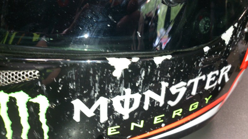

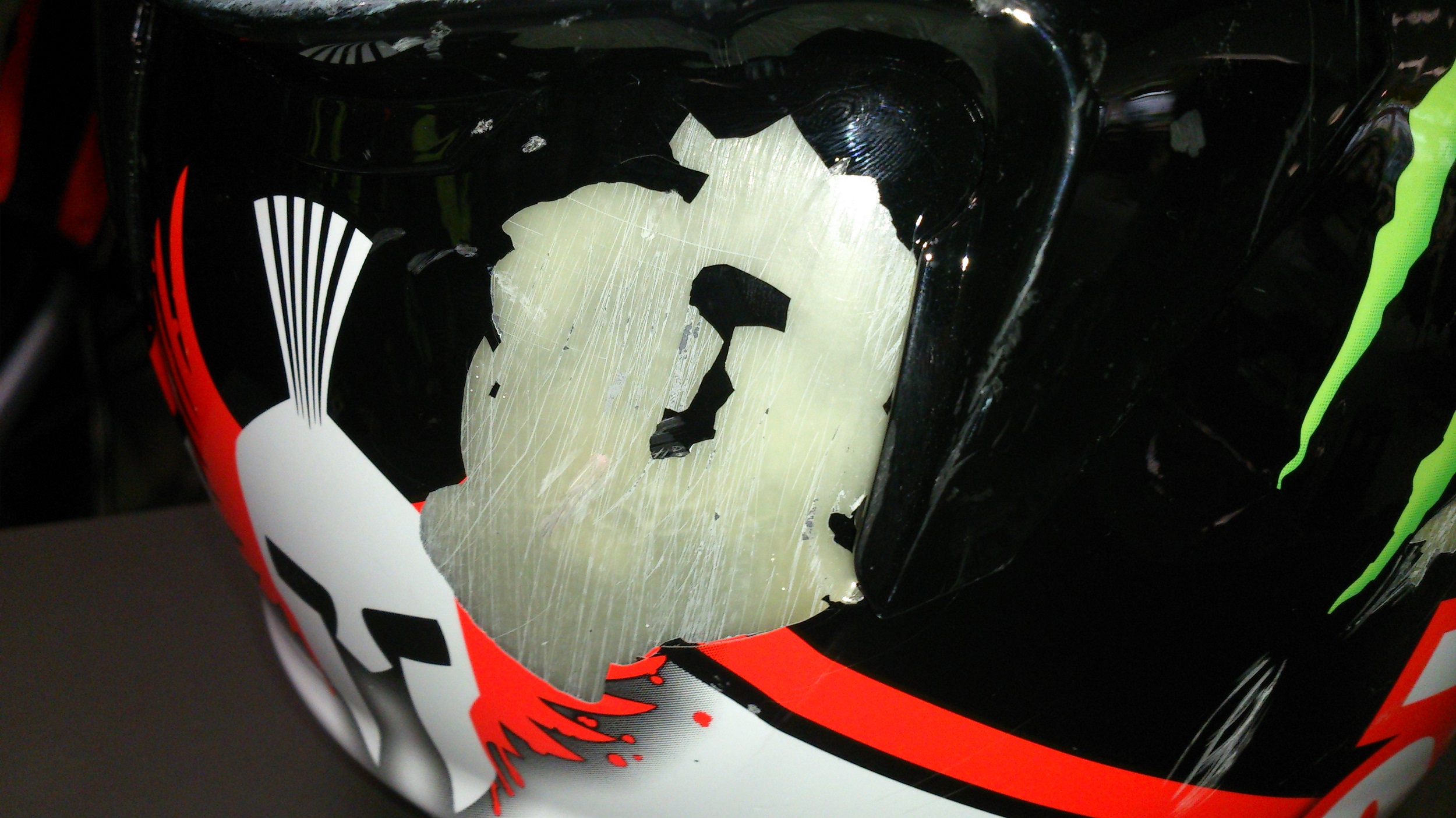

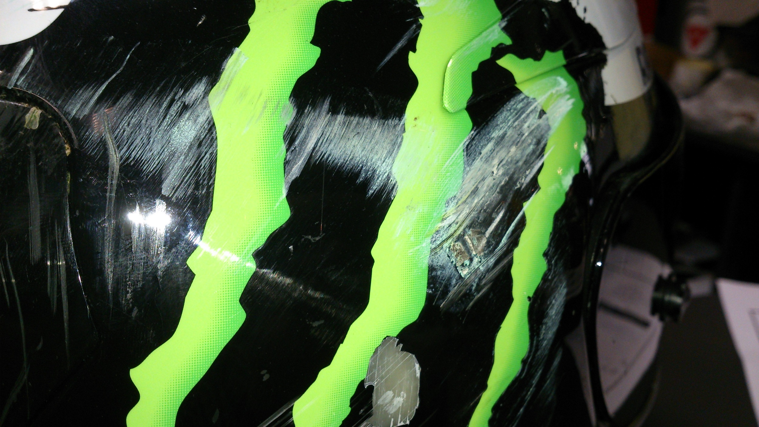

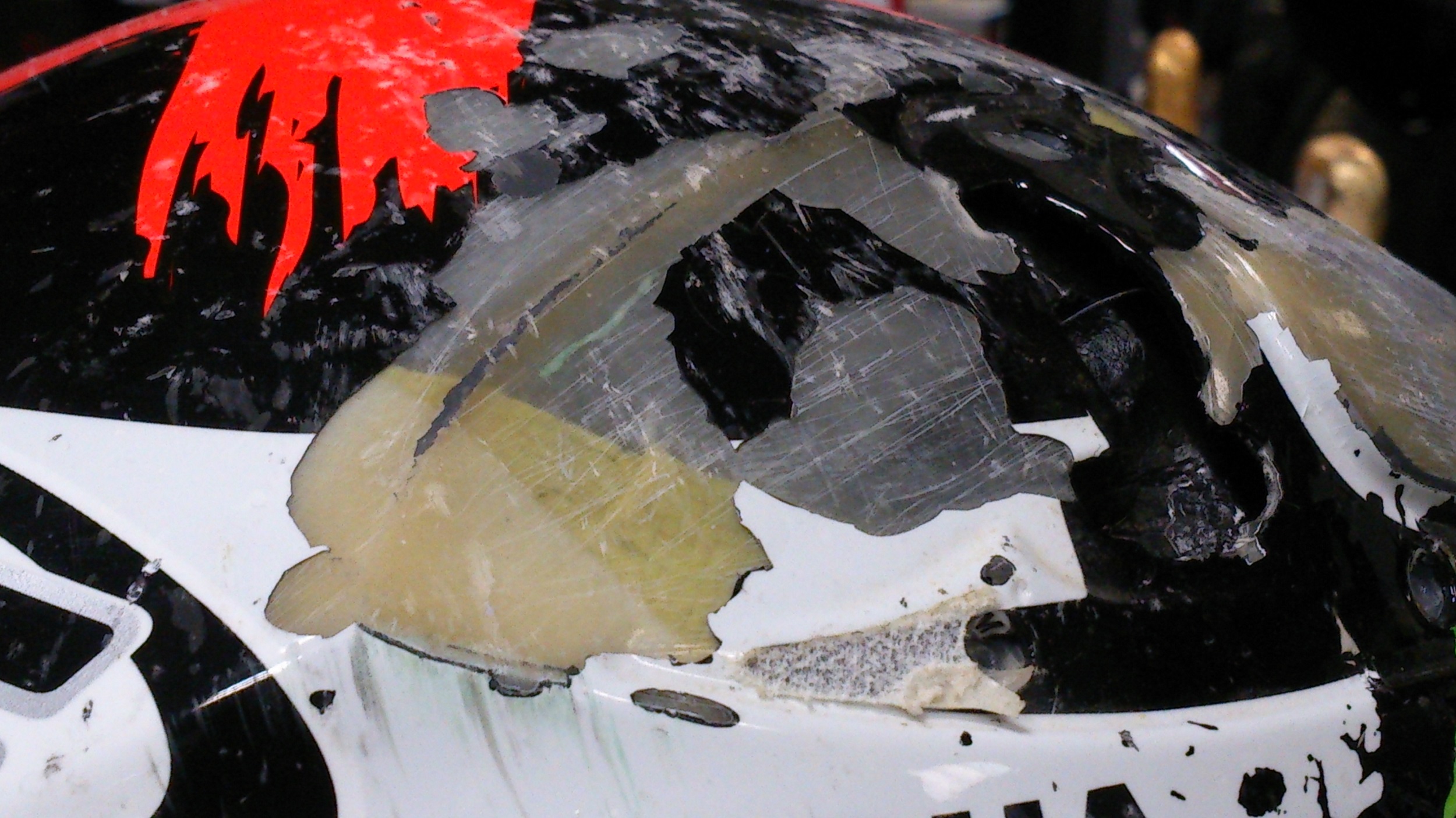

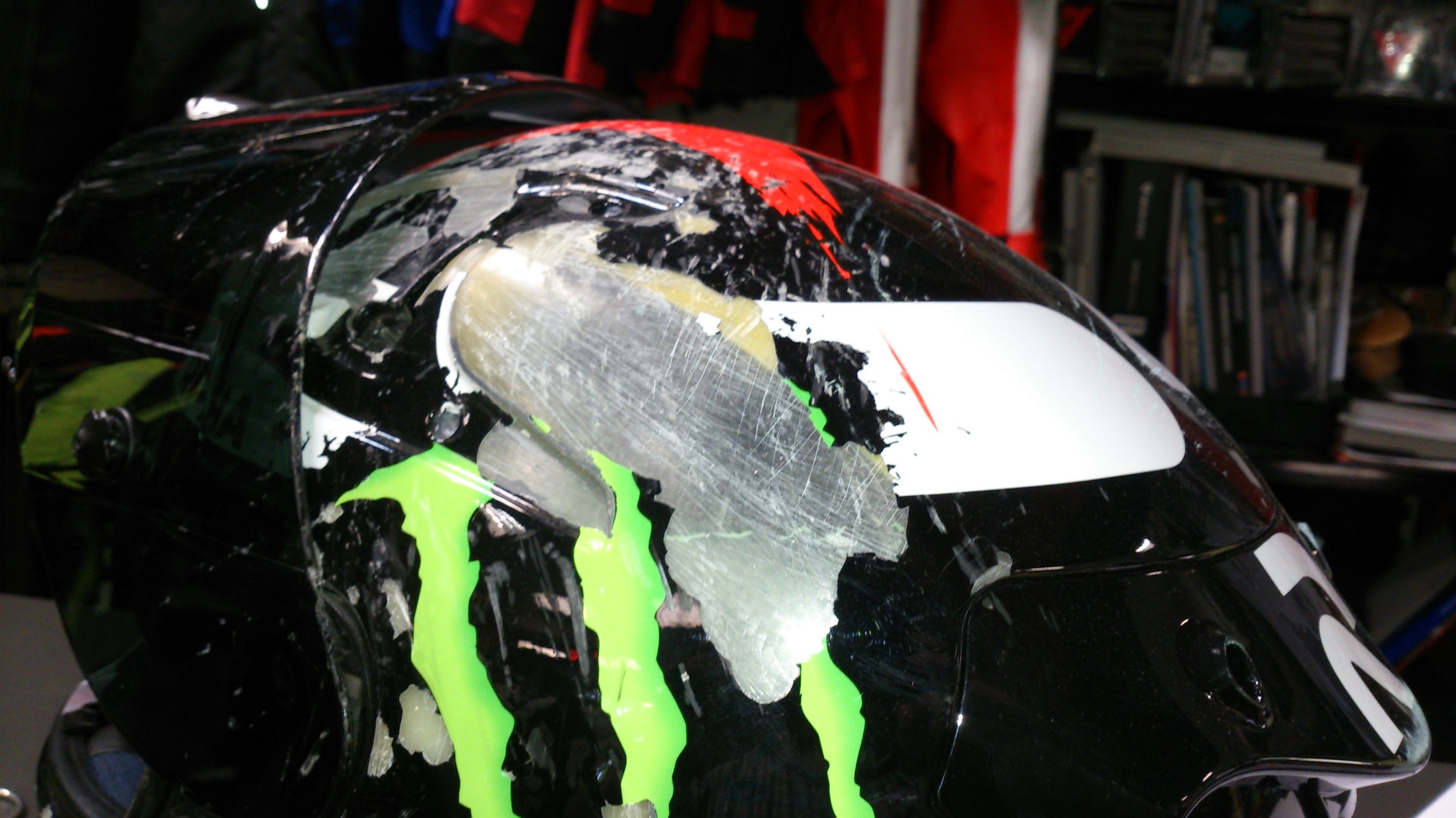

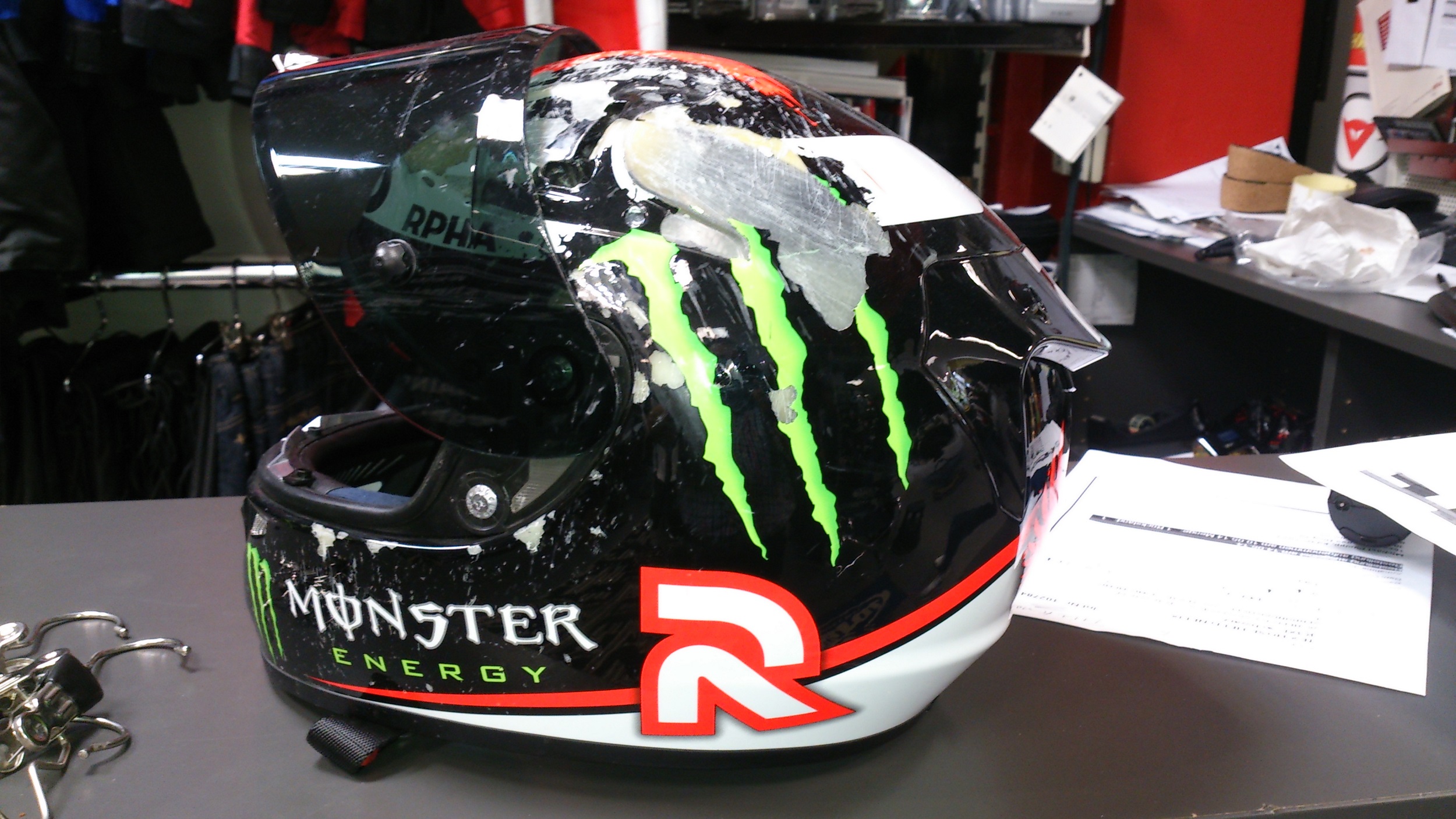

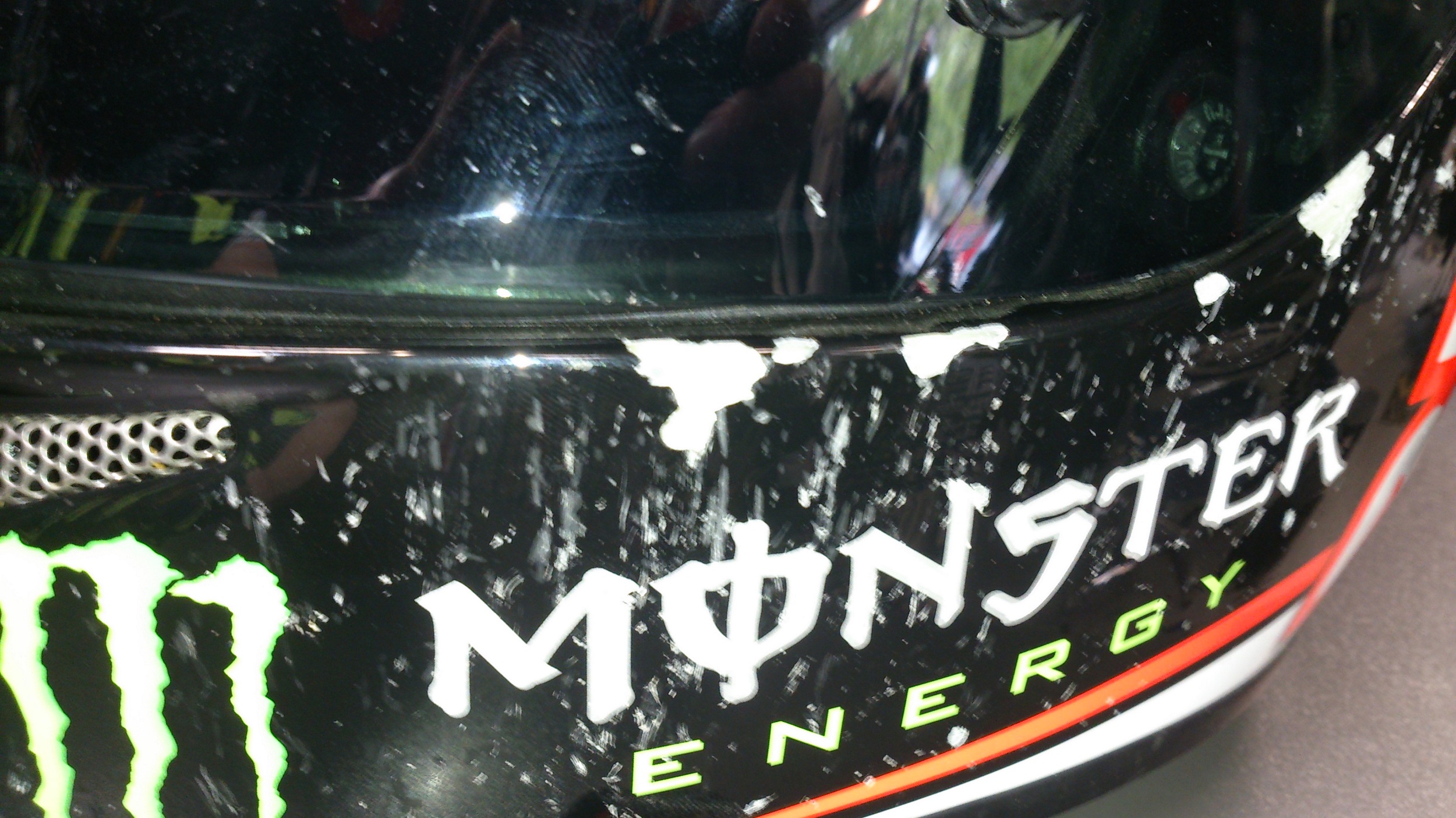

Mahlzeit Gemeinde,
ich hab mal wieder ein paar neue Bilder von einem gecrashten Helm...
Diesesmal ist es ein R-PHA 10, den ein Kunde selbst vorbeigebracht und als Ausstellungsstück hinterlassen hat. Er ist in Rijeka am Ende der Zielgerade ins Kiesbett abgeflogen, weil die Handbremse ihre Mitarbeit verweigert hat.
Man sieht grossflächige Lackabplatzer, eine der beiden Kopfbelüftungen hat sich verpisst, aber sonst ist alles heile, auch der Kunde. Auch hier hat der versammelte Schutz aus Lederkombi und Rückenprotektor seinen Job gemacht und ihm den Arsch gerettet...

Hier der Rest...
