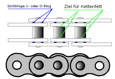

Hier sollte das Kettenspray hin.
Immer nach der Tour im aufgebockten Zustand sprühen.
Hinterrad dabei drehen, nicht mit dem Spray übertreiben.
Danach trocknen lassen... dann spritzt es auch nicht weg.

ok, die grafik bestätigt zumindest meine theoretische vorstellung vom fetten :D
