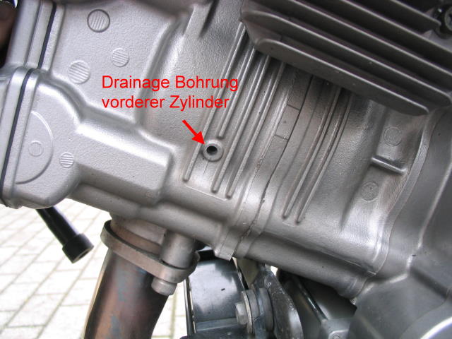

Der Ablauf am Vorderen Zylinder müsste auf der rechten Seite (in Fahrtrichtung gesehen) zu finden sein, zumindest ist er bei meiner K4 da. Kannst du erstmal mit Pfeifenreinigern putzen und später dann z.B. mit einem Kompressor freiblasen (vorher Zündkerzenstecker abziehen)

Hab heute beide Verkleidungshälften abgebaut, um besser an den vorderen Zylinder zu kommen. Ergebnis: Es gibt keinen Ablauf, der auf der rechten oder linken Seite zu reinigen wäre. - Weiter bangen bei Sauwetter?? - Man fährt ja nicht unbedingt, wenn es wie aus Eimern gießt, doch grade wenn es einen da erwischt, will man doch mit seinem Mopped heil und ohne Panne wieder schnell ins Trockene, und das muss doch nicht der ADAC-Laster sein ... So ein Weichei bin ich doch nun auch nicht

... und wo ist das obere Ende? Diese Öffnung ist an meiner Maschine auch, komme mit dem Pfeifenreiniger nur etwa 3 cm hinein, dann habe ich festen, metallischen Widerstand (Kanalende oder Kurve?). Ich dachte deshalb, dass es sich um eine fertigungsbedingte Öffnung handelte, nicht um einen Ablauf. Im oberen Bereich in der Nähe der Zündkerze war keine Öffnung sichtbar. Vielleicht war ich ja nur blind.... Danke fürs Foto, ich werd das andere Ende des Kanals noch suchen...
Die Bohrung zielt genau auf den Metallteil der Kerze.
Bei eingebauter Kerze kann man die Bohrung mit einem Draht durchstossen und mit Pressluft ausblasen.
Beim vorderen Zylinder geht das recht gut, beim hinteren Zylinder ist die Austrittsöffnung etwas versteckt hinter dem Rahmen.

Ist die Kerze ausgebaut und wird die Bohrung gereinigt dann fällt der ganze Schmutz direkt auf den Kolben !

So - vordere und hintere "Entwässerung" sind gereinigt. Ich fahr aber trotzdem nicht bei diesem Mistwetter grad freiwillig Probe
Ich hoffe, dass das geholfen hat und der "Wasserfall" nicht so schnell wieder eintritt. Bei vernünftigem Wetter macht das Fahren sowieso mehr Laune.
Nochmals Dank an alle, die mit Tipps und Fotos (und Daumen drücken) geholfen haben.
