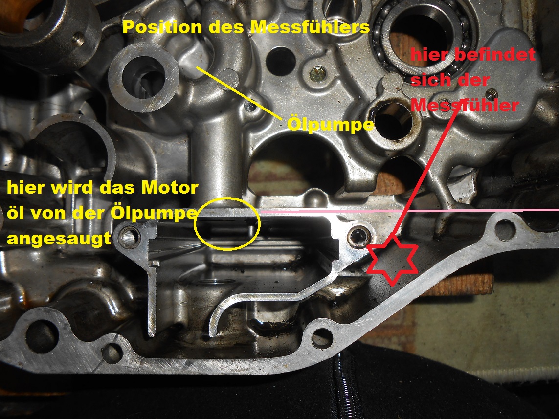

Ein Bild zur Verdeutlichung wo sich der Messfühler im Motor der SV 650 befindet, er ist also im Öl der Ölwanne positioniert und ist folglich auch immer im Motoröl befindlich. Man sieht auf dem Bild auf die rechte Gehäusehälfte.

Danke für das Foto.
Ich weiß nicht mehr, ob ich das im letzten Jahr schon mal gefragt hatte, aber hast Du Deine beiden Instrumente mal außerhalb des Motors miteinander verglichen?
