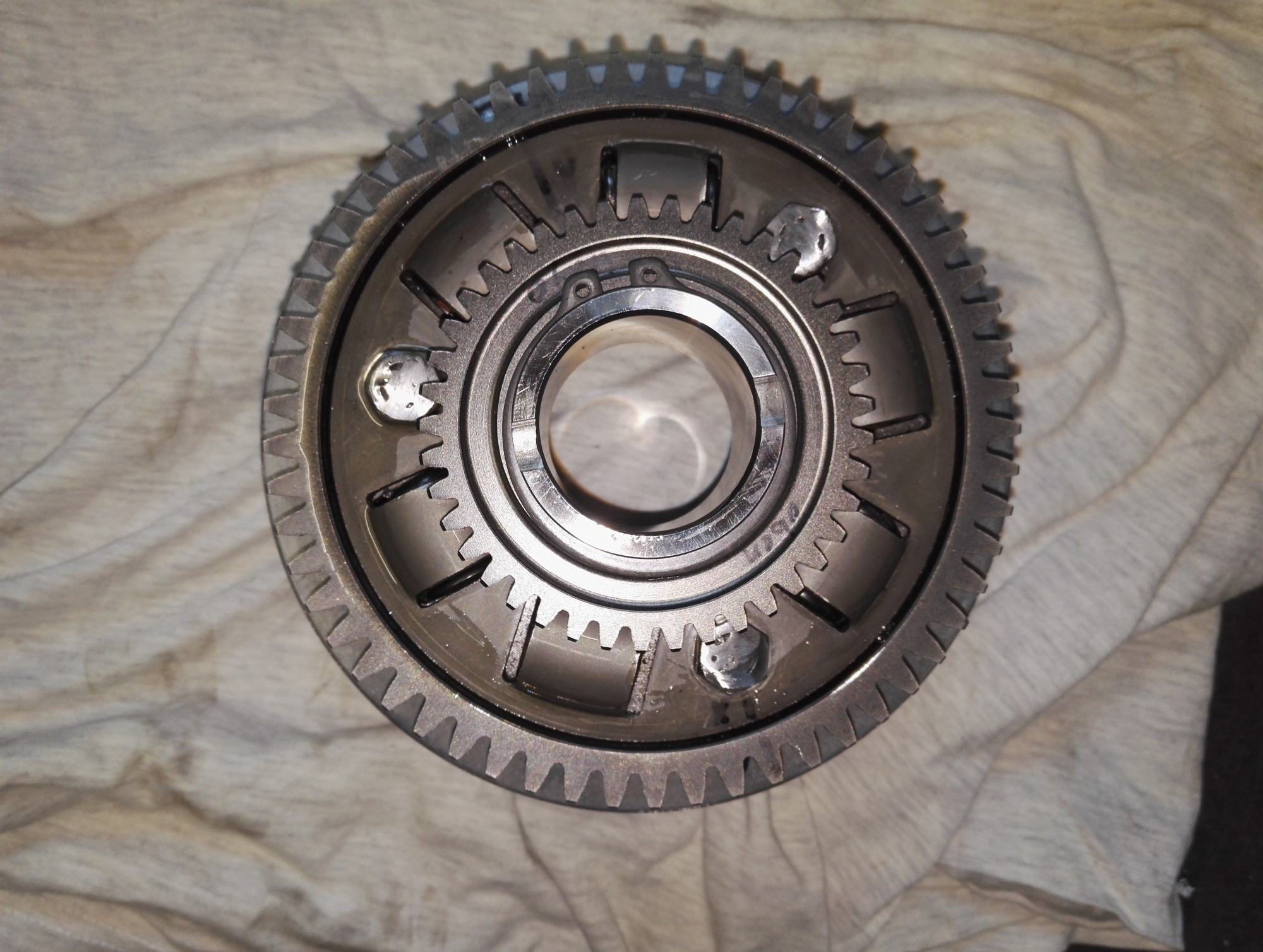

So die Kupplung ist fertig und eingebaut!
Der erste Probelauf verlief sehr vielversprechend. Vorher hat man schon im Stand gehört/ gemerkt, dass Etwas nicht stimmt. Das ist jetzt weg! Ich hoffe, das Eis und der Schnee tauen nun schnell weg, dass ich mal die erste Probefahrt machen kann.
Ich habe das Lager des Zahnrades erst mal weg gelassen! Nachdem ich alles Probe montiert hatte, gab es wirklich kein Spiel mehr. Selbst im demontierten Zustand, wenn ich nur das Zahnrad in den Alukorb gesteckt habe, hatte ich nur 1/10 mm Spiel, ohne Feder, Deckblech und Verschraubung! Und das war es mir nicht Wert, jetzt da was zu machen. Evtl wieder im nächsten Winter, vorausgesetzt alles hält bis dahin :D :D :D
Auch habe ich kein Gewinde in die drei Alupfosten geschnitten und dort Schrauben angebracht. Ich habe bei einer 8er Schraube den Kopf um 1,5mm abgedreht, eine flache Mutter auf der anderen Seite aufgeschraubt, mit Drehmoment angezogen und beides verschweißt. Wird bombig halten, es ist in alle Richtungen Platz und ich schwäche den Alupfosten nicht. Den auf ein M10 Geweinde oder auf die 9,5mm für die Zollschraube aufzuborhen, das musste auch einfacher gehen. Nachdem alles fertig montiert war, habe ich es nicht mehr geschafft, den Korb zum Zahnrad zu verdrehen! Außer ein, zwei Grad, bis die erste Federstufe greift.
Ja ob das jetzt alles richtig ist oder im Vergleich zu anderen Repaturen so verleichbar, sei mal dahin gestellt. Will mich da auch gar nicht streiten oder jetzt behaupten, meine Methode sei die beste :D gibt ja gerade bei diesem Thema schnell mal Krieg :twisted: Wird sich raus stellen, ob ich richtig lag. Auf jedenfall hat es mich nur die Arbeit gekostet, und keinen Cent mehr. Dafür bin ich bereit, Lehrgeld zu zahlen (obwohl ich natürlich hoffe, es wird alles funktionieren :) Angel )
Hier noch zwei Bilder vom fertigen Korb.
Vielen Dank für die vielen, nützlichen Infos hier. Ich halte euch auf dem Laufenden, was die ersten Fahrten angeht :wink:
MfG Martin

besten Dank für die Bilder. Schaut gut aus und die Idee mit den 8er Schrauben find ich auch gut. Hab mir um ehrlich zu sein garnicht angeschaut wieviel Platz da für Schraubenköpfe im Inneren des Korbes ist. Hab da einfach die Idee mit den zollschrauben vom Engländer übernommen.
Hast du da normale 8er Schrauben mit durchgängigem Gewinde bis zum Kopf genommen? Als Optimierung könnte man hier Passschrauben anfertigen deren Schaft auf ne Übergangs- oder gar Presspassung gedreht wurde. Dann kommt das schon sehr nah an die ursprünglichen Nieten ran.
Ansonsten haste recht, im Grunde kann man das auch erstmal so ohne die Rotgussbuchse probieren. Drücke die Daumen, dass alles hält. Bei meinem Korb wollte ich jedenfalls nicht darauf verzichten. Dazu war mir das Spiel im Zentrallager dann doch zu groß. Außerdem wollte ich gleich alles in einem Abwisch machen, da mir der Kupplungskorbwechsel ein riesen Sch**ss ist. Wenn man da nicht das Kühlwasser und evtl. auch nicht das Öl ablassen müsste, hätte ich damit weniger ein Problem. Auffangen funktioniert ja auch bloß bedingt. Jedesmal wenn ich den Deckel runternam, kam da ein riesen Schwall Wasser aus den Zylindern. :/

Beitrag von martin3000 » 03.02.2017 23:20
Hey Benjamin,
Ich habe ganz normale M8 10.9er verwendet, klar wäre da eine Passschraube vllt besser gewesen, aber die werden auch ausreichend sein :) Angel
Ja wollt ja auch erst ein Gewinde in die Pfosten schneiden, hatte schon schöne M10 Inbus mit sehr flachen Kopf da. Aber ich hatte den Korb mal zur Probe vormontiert mit den 8er Schrauben, und da sah das schon gut aus. Dann einmal schnell alles ausgemessen, zur Sicherheit wie gesagt noch den Kopf ein kleines bisschen abgedreht und dann war das so schick für mich.
Ich habe übrigens die Hülsen (zwischen Federkäfig und Alukorb) auch angeschweißt. Mein Klebespezi hat sich ewig nicht ausgekäst und ich wollt es jetzt einfach fertig haben.
Wie gesagt, ich halte euch dann auf dem Laufenden :)
Grüße, Martin
