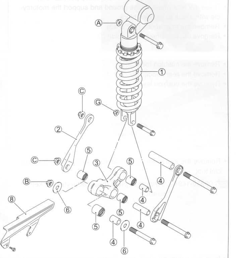

Da ich gut 1,95m groß bin und handlichkeit zu schätzen weiß, möchte ich meine Höherlegung aber schon gern behalten.
Ist solch ein Problem schon irgendwem untergekommen? Habt ihr eine Idee, mit welchen Argumenten ich da vielleicht wieder hinfahren könnte? Ich werde ganz sicher nicht auf den PR B wechseln, sofern man überhaupt noch irgendwo einen bekommt . Aber die Alternative des Prüfers (Einzezulassung mit Erprobung im Fahrzest bis zur eingetragenen Höchstgeschwindigkeit, Kosten ca. 800€) ist natürlich auch keine Option. Natürlich gibt es noch die Option, zu einem anderen Prüfer zu fahren. Kostet dann natürlich wieder die vollen 70€ Prüfgebühr.

Bzgl. der Höherlegung wollte ich morgen mal checken, ob dafür das Federbein komprimiert werden muss oder ob Heck hochbinden reicht. Wenn nicht, werde ich es genau so erledigen. DIe Höherlegung ist zum Glück nur per Gutachten abgenommen und nicht im Fahrzeugschein eingetragen. Die kann ich also lustig ein- und ausbauen, ohne Bürokratie zu haben.
