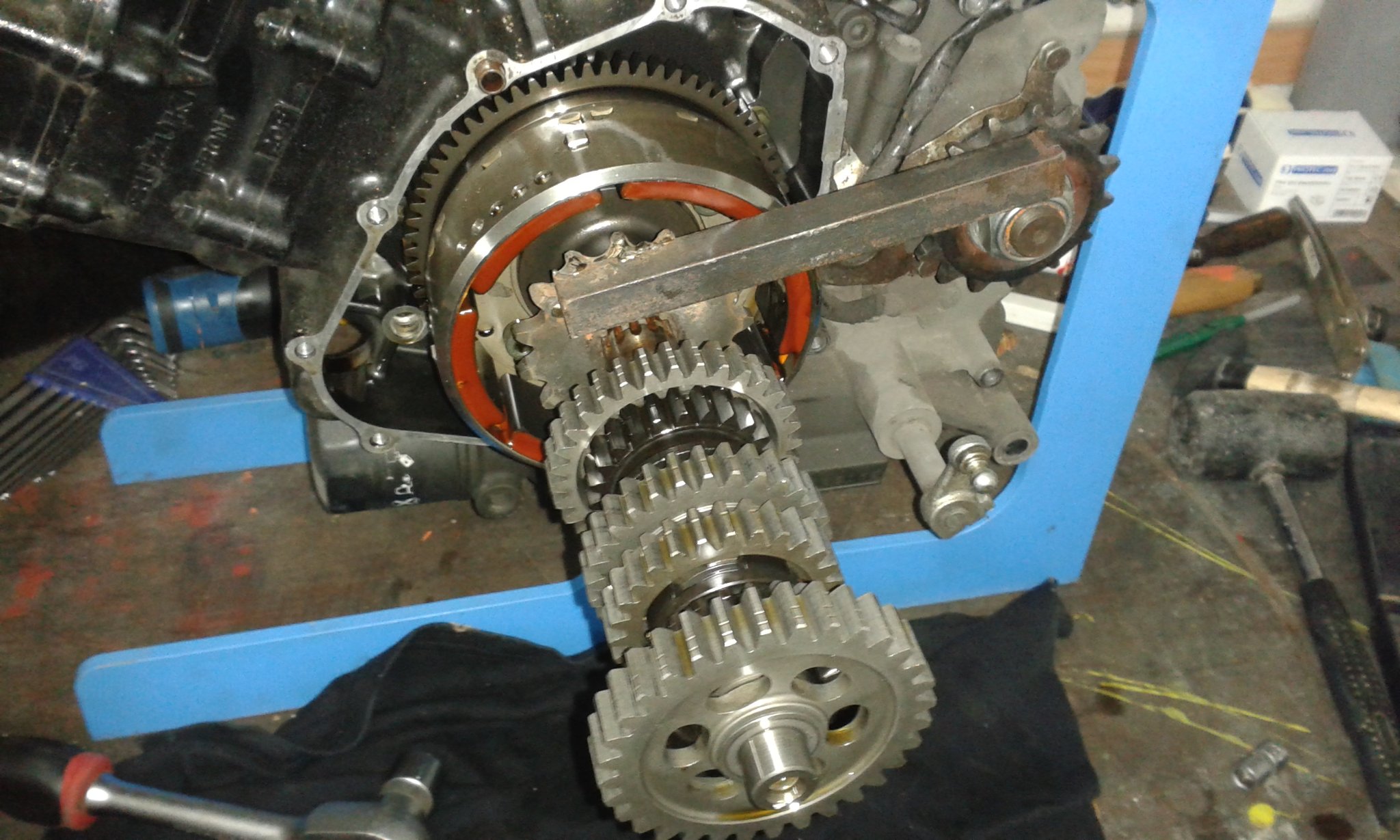

Bei der 650er braucht das Gewinde für das Polrad nur 20mm lang sein. Ich nutze immer eine Geriebewelle, die hat auch M20x1,5. Dazu ein altes Ritzel mit einem Aufgeschweissten Stück Vierkantstahl. Welle ist gehärtet. Meist reicht 2-3x mit nem (Gummi) Hammer auf den Hebel (Vierkant) klopfen. Dann löst sich der Kegelsitz. Sieht komisch aus, gerade weil auf dem Bild noch die Zahnräder drauf sind. Funktioniert aber.

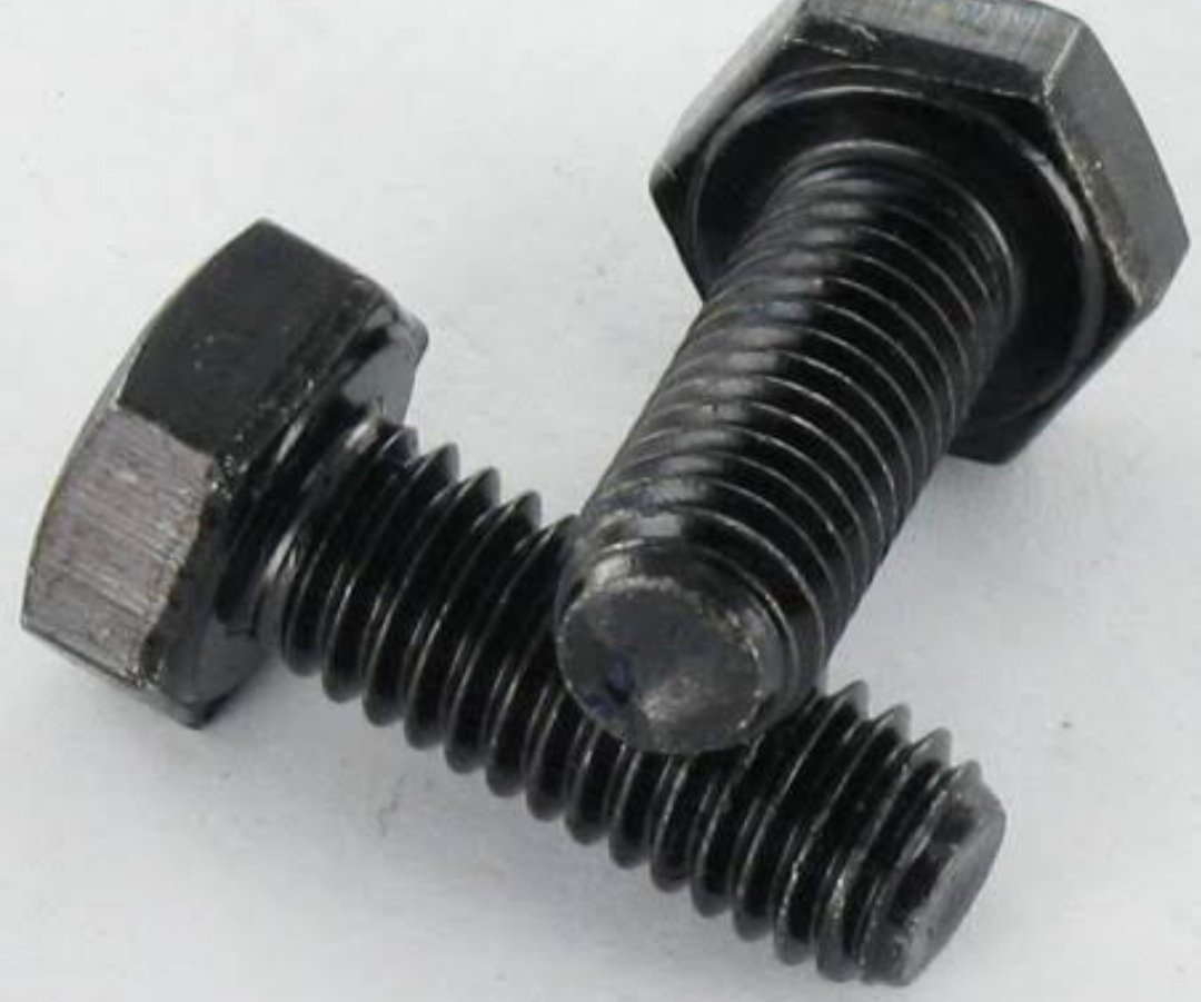

Normalerweise ja. Hier nicht:
Bei der 650er (1000er wahrscheinlich gleich) nicht gut weil die sich auf die gerade Fläche der Kurbelwelle abstürzt und da aber die Gewindebohrung der Befestigung drin ist. Wenns ballig ist könnte das Gewinde beschädigt werden. Wenns schön Fläche auf Fläche ist kann sich das Gewinde auch schön gleichmäßig zentrieren und belasten.
Auf die schmale Kopffläche muss sich das abstützen
Normale Schrauben sind am Kopfende am Gewinde meist Recht unförmig. Deshalb das plandrehen (falls möglich)

Okay, da muß ich dir recht geben.
Dann ist plandrehen sinnvoller, aber vorne absetzen (schäften) schützt das Gewinde der Abdrückschraube.

Die Abziehschraube is übeigens ne M20x1,5 mit 40mm Länge und abgedrehtem Ende geworden. Natürlich Härte 10.9.
