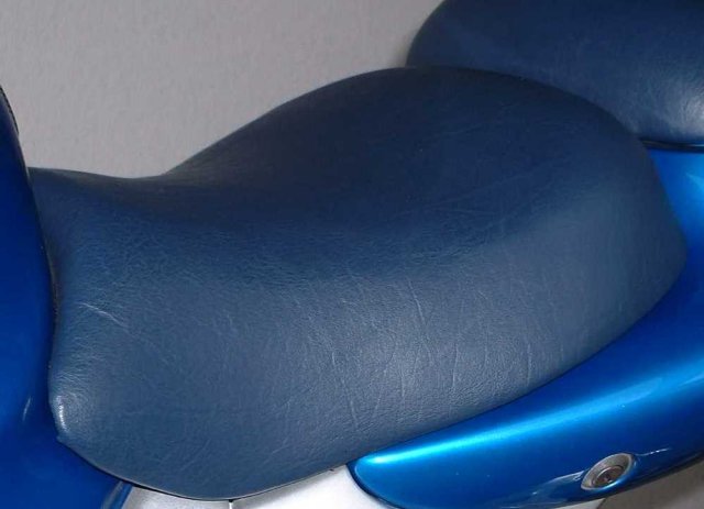

Brauch das Bild in einem anderen Thread
Mein Sitz
