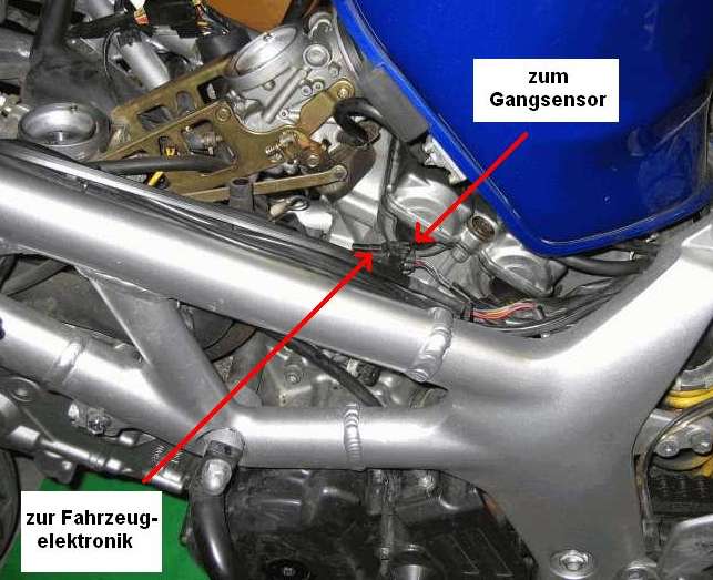

Hallo Holger, Dieters Link beschreibt den Sensor einer Kante.
Bei Deiner Knubbel ist das Entdrosseln vom 2ten und 3ten Gang noch viel einfacher, und dazu kostenlos.
Einfach an der 4-poligen Steckbuchse vom Gangsensor (nicht auf Seite der Fahrzeugelektronik!) das rot/schwarze und das grün/blaue Kabel herausdrücken. Dazu mit nem kleinen Schraubendreher auf die Widerhaken der Kontakte drücken und sie einzeln aus der Buchse ziehen.
Aber ist dann halt nicht merh nach StVZO.

Die Frage ist dann, bringt es wirklich was?
Oder merkt man es sowieso nicht?

Inwiefern verändert sich die SV danach ?
Dass es SEHR geringe (vernachlässigbare) Mehrleistung geben soll, ist mir klar, aber was verändert sich noch ?
Evtl. der Klangcharakter / die Lautstärke des Motors im 2./3. Gang ?

Beitrag von Dragol » 25.05.2008 21:57
Die für eine Bauartzulassung vorgeschriebenen Fahrgeräuschmessungen werden nach "Norm sowieso" im 2ten und 3ten Gang durchgeführt.
http://www.motorradonline.de/d/241758?&ref_id=241790
Da die Knubbel nur den 2ten und 3ten Gang per Sensor erkennnen kann (sowie den Leerlauf) und die CDI der Knubbel keinen Einfluss auf die Gemischzusammensetzung nehmen kann, liegt die Vermutung nahe, dass sie über eine Änderung des Zündzeitpunktes etwas "leiser" gemacht wird.
Evtl. haben die Suzuki-Programmierer in der CDI nur für genau die Tempi/Abläufe der Fahrgeräuschmessungen diesen Eingriff programmiert ... ist aber eine reine Spekulation von mir. Das würde zu der in diesem Forum mehrfach geposteten Beobachtung passen, dass im normalen Fahrbetrieb kein Unterschied zwischen ge- und entdrosselt bemerkt wird.

Wenn ich mal Zeit habe, werde ich bei mir den Umbau vornehmen, aber anstatt die Kontakte zu kappen, baue ich einen Schalter ein. Dann kann ich bei gleichen Verhältnissen den Unterschied direkt testen. 2k - 8k upm im 2./3. Gang mit Stoppuhr.
Was mir aufgefallen ist, dass meine SV im 2. und 3. Gang im Schiebebetrieb gerne mal den einen oder anderen Rückzünder hat, vielleicht hängt es mit der "Drosselung" zusammen.
