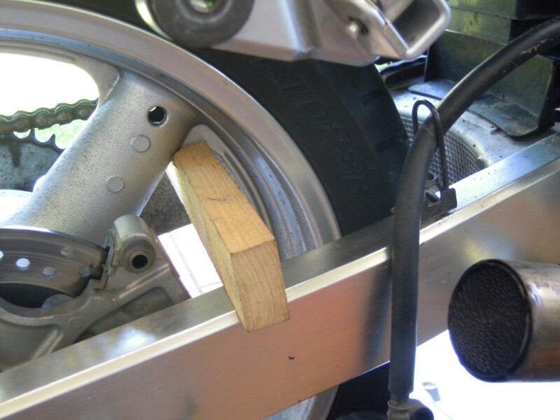

Da ich langeweile am WE hatte :roll: und die 24T Inst. dringenst anstand, habe ich genau das am WE u.a. gemacht, den Kettensatz allein gewechselt.
Werkzeug:
- 1,1m Rohrstück D=42 (braucht es für den Hebel und später um das Fahrzeug aufzubocken.
- richtgie Außensechskant-Nuss mit Schiebeknebe auf den das Rohr aufgeschoben werden kann
- kleiner Meißel und einen Durchschlag um das Sicherungsblech in die 0 Position zu bekommen
- Kleiner Hammer
- Eine Holzlatte 23 x 45 um das Hinterrad zu blockieren
Die Fuhre hinten und vorne auf Ständer gestellt (vorne muss nicht)
Alles frei gelegt und das Sicherungsblech aufgebogen (Was ist das denn für ein schwachsinniges Sicherungsblech?)
Kettenschutz und Hinterradbremse von der Schwinge abgebaut
Leerlauf geschaltet und die Latte hinten über die Schwinge vor eine Radspeiche gelegt.
Nuss mit Schiebeknebel auf die Ritzelmutter gesteckt und das Rohr aufgesteckt
Mit etwa 40Kg das Rohrende belastet und es sagt "Knack", die Holzlatte am Hinterrad war gebrochen
Also ein weiteres Stück der Latte nun im Querschnitt hochkant auf die Schwinge gelegt und durchgesteckt
Mit etwa 50 Kg am Rohrende belastet und es sagt laut "Knack", die Mutter war los.
@Suzuki: Lieber Herr Suzuki, kann es sein, dass der zuständige Konstrukteur mal kurz seinen Deckel oben offen hatte?
Die Mutter wurde bei der Montage in Gewindesicherungspampe gebadet, das ist der Grund weshalb das so schwer geht. :evil:
Ich habe etwa 500 Nm aufbringen müssen um diese Schraubverbindung zu lösen. Angezogen wird die ganze Sache mit irgendwas um 150Nm. :( hell
Der Grundaufbau mit Ergebnis
Der Versuchsaufbau
Latte im Hinterrad
Ritzel mit Sicherungsblech

Kolbenrückholfeder hat geschrieben:Ich habe etwa 500 Nm aufbringen müssen um diese Schraubverbindung zu lösen. Angezogen wird die ganze Sache mit irgendwas um 150Nm. :( hell
Ich sag nur: ;) bier Wie bei mir. Allerdings möchte ich das Moped dabei vorne nicht einem Ständer anvertrauen, da ist es mir lieber wenn es auf dem eigenen Rad steht.
