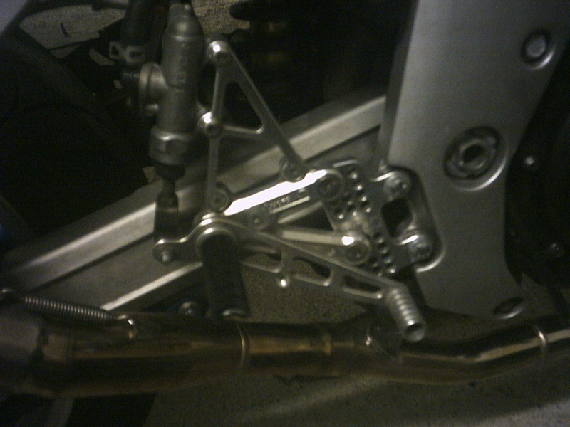

also ich hab auch die Lucasanlage drauf. Wohl die alte Version. Auf der Bremsseite hab ich den Zylinder hinter der Halterung, da ich sonst nicht genug Platz auf der Raste mit meinem Schuh hab. Wenn du die Anlage ohne Rearset verbaust brauchst du keinen Druckschalter, dann gehts noch mit der Feder. Aber mit Rearset brauchst du ne Schaltstangenverlängerung und nen Druckschalter.
- lucasraste.JPG (122.46 KiB) 1780 mal betrachtet
