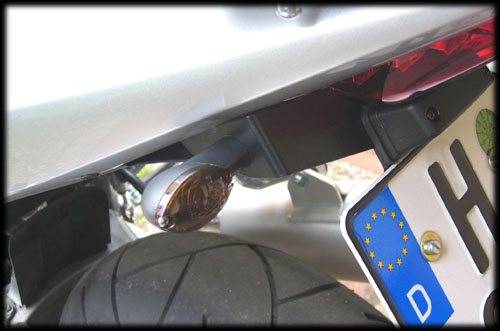

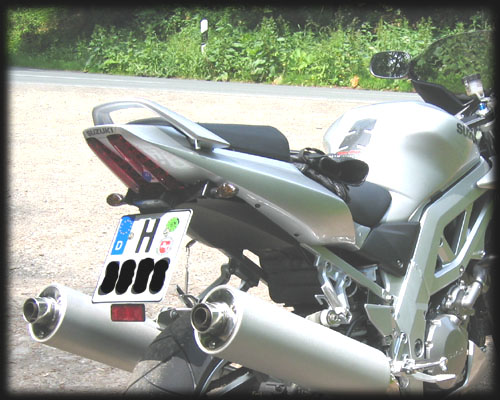

Mahlzeit,
hier kommen die Fotos:
(die Lichtverhältnisse sind leider nicht so toll
Bei dem Kennzeichenhalter kann die original Kennzeichenbeleuchtung weiterhin verwendet werden. Funktioniert einwandfrei. Auch der Reflektor kann, wie man sieht, wieder unterhalb des Kennzeichens befesitig werden.
(Kann man natürlich auch sein lassen
