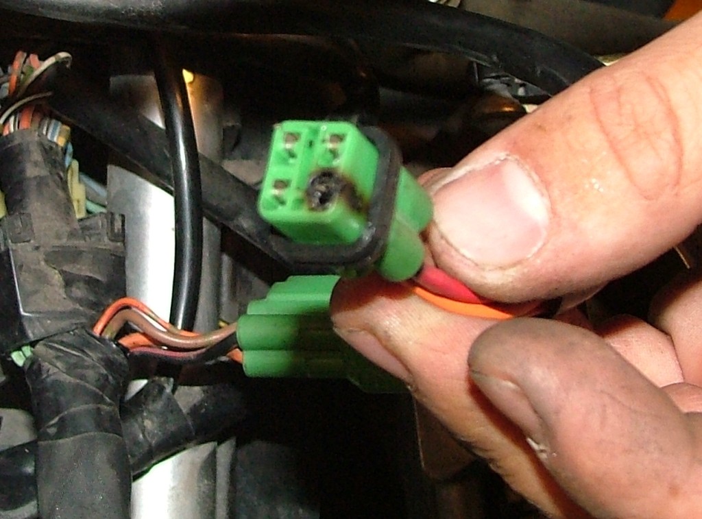

So, ein Bericht zu meinem Stromproblem: laut meinem Schrauber geht ein Kabelstrang vom Zündschloss ab und landet in einem Stecker. In diesem Stecker sind wiederum Steckerchen für die einzelnen Kabel. Einer dieser Steckerchen und zwar der für Dauerplus ist wohl zu "schwach" und deshalb angekokelt. Ich hätte auf Kulanz ein neues Zündschloss bekommen können mit dazugehörigem Kabel usw. aber mein Schrauber meinte das das sinnlos wäre weil der Stecker ja immer noch der gleiche ist und dadurch das Problem wieder auftauchen kann. Er hat dieses eine Dauerplus Kabel nun seperat gelegt und diesem einen eigenen stärkeren Stecker verpasst.

- Der grüne Stecker wenn man beim Luftfilterkasten vorne durchschaut
- DSCF0883gsba.jpg (149.49 KiB) 3889 mal betrachtet
- Das rote verschmorte Kabel
- DSCF0873gsba.jpg (168.1 KiB) 3889 mal betrachtet
